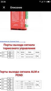

Подскажите, знающие. Есть такой драйвер. В какие моменты он подаёт сигнал на вкл/выкл тормоза? Появляется PUL сигнал и он отключает тормоз, или он привязан к Enable ?
Screenshot_20200303-222618.png (3205 просмотров) <a class='original' href='./download/file.php?id=177599&mode=view' target=_blank>Загрузить оригинал (237.46 КБ)</a>

Должен управляться сигналом Enable и своим-же Alarm/Error, если есть. Т.е мотор всегда на удержании либо магнитным полем обмоток, либо тормозом.

То есть, если я хочу поставить внешний тормоз на поворотку, у меня только один вариант- управлять сигналом Еnable?
Re: Драйвер с управлением тормозом
Я описал алгоритм работы драйверного выхода управления тормозом, если такой алгоритм не подходит, то тормоз стоит подключить к какому-то стороннему выходу.

Оно понятно, только как вот во времени синхронизировать совместную работу. Что бы не бодались , кто кого :). А так вроде Еnable обоим. Спасибо. Буду думать, пробовать.
