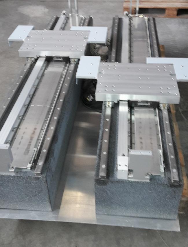

Примерно такого типа балку можно сделать,только на ШВП,вместо линейных двигателей.
2197687-2.jpg (8899 просмотров) <a class='original' href='./download/file.php?id=177479&sid=9d2d18a2ebb4e5e0fc1b61bb246c22ba&mode=view' target=_blank>Загрузить оригинал (79 КБ)</a>
2197687.jpg (8899 просмотров) <a class='original' href='./download/file.php?id=177480&sid=9d2d18a2ebb4e5e0fc1b61bb246c22ba&mode=view' target=_blank>Загрузить оригинал (93.66 КБ)</a>

Была тема на Чипе https://www.chipmaker.ru/topic/27697/?d ... nt=1139141 Далее,там есть и про гранитные блоки,которые использовались в постройке балансировочного станка.Гранит,как база(основание),вполне подойдёт,но не узел.Тогда уж лучше карбоновый блок склеить с закладными(будет лёгкий и прочный) ;)
image_gallery1.jpg (8882 просмотра) <a class='original' href='./download/file.php?id=177481&sid=9d2d18a2ebb4e5e0fc1b61bb246c22ba&mode=view' target=_blank>Загрузить оригинал (21.01 КБ)</a>
