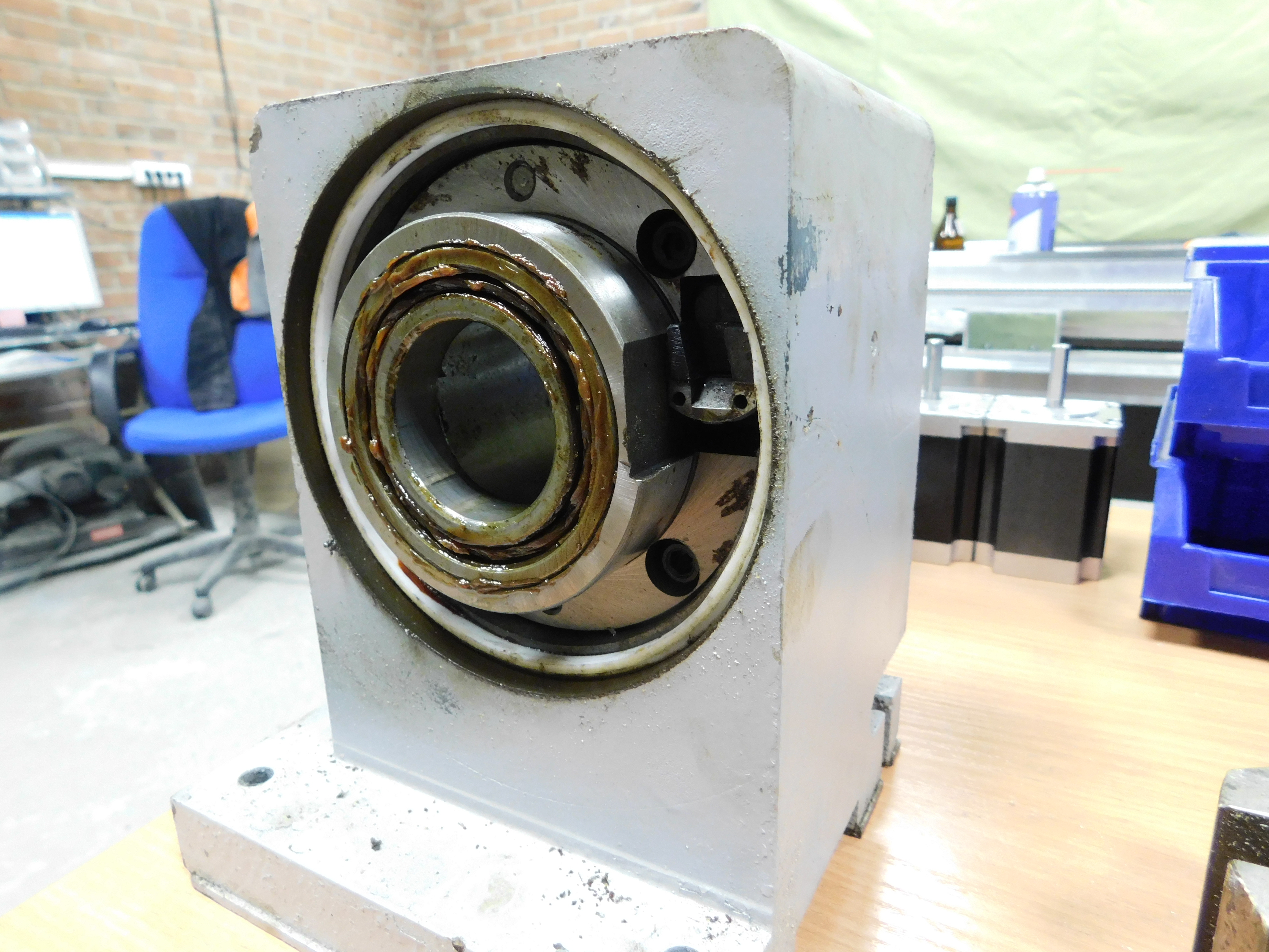

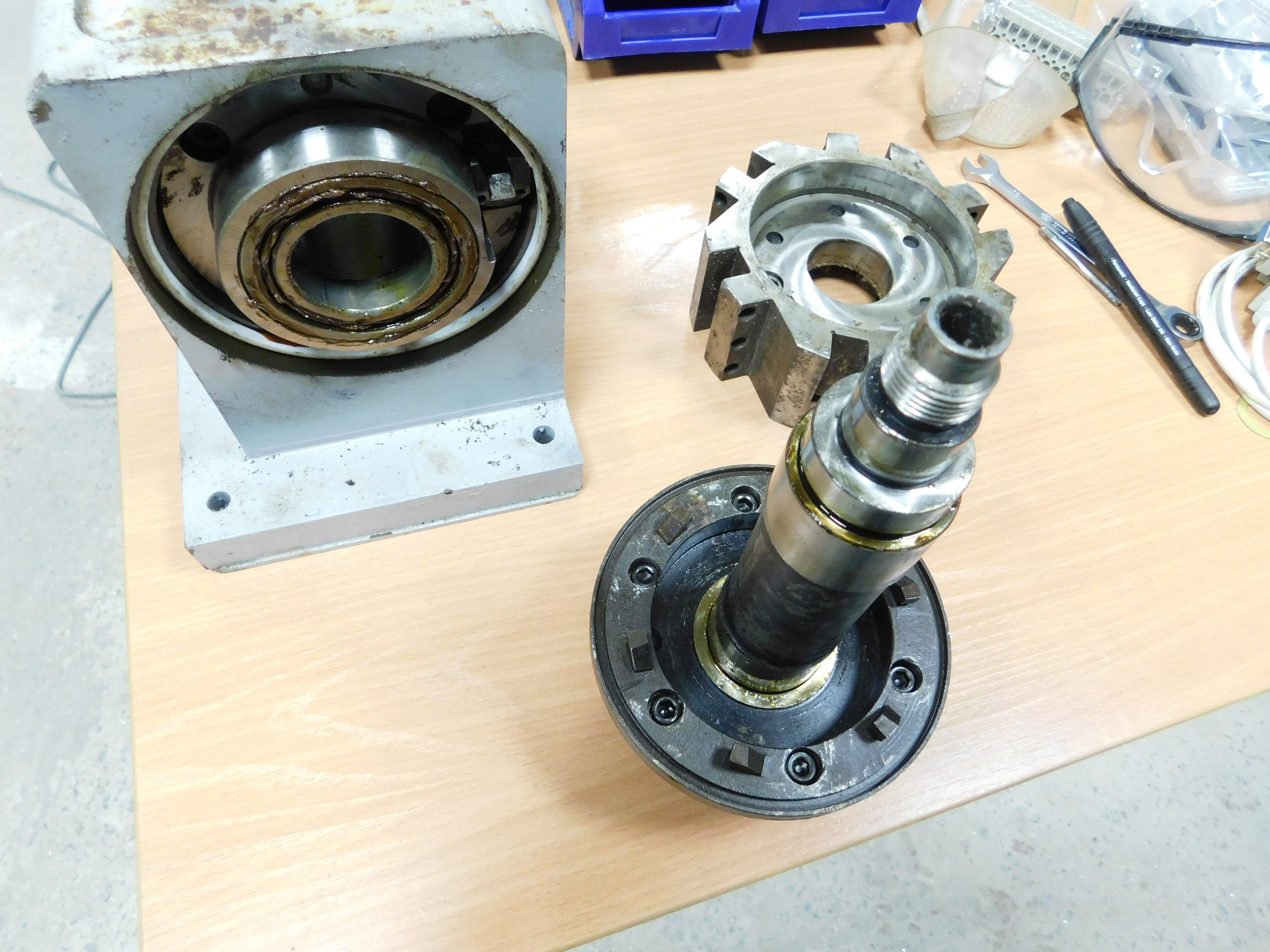

До контроллеров линеек пока не могу добраться. Времени нет. Но решил по быстрому разобрать револьверку от ТПК-125. Интересно посмотреть из чего она состоит и к тому же понять как правильно приделать её к станку, не задев что-нибудь нужное при фрезеровке корпуса.
В общем на такой разбор как на фото ушло минут 20. Сам инструментальный диск садится очень плотно, снимаю шляпу перед исполнителями, не единого намёка на люфт. Диск как раз таки и снимал дольше всего, аккуратно постукивая молотком где нужно. На фото, если присмотреться, можно увидеть круглую прокладку спереди внутри корпуса из какого-то "неметалла", она нужна для защиты от пыли и стружки. Подшипники спереди и сзади шариковые. Теперь становится более понятно что и как нужно отрезать от корпуса чтобы встроить револьверку.

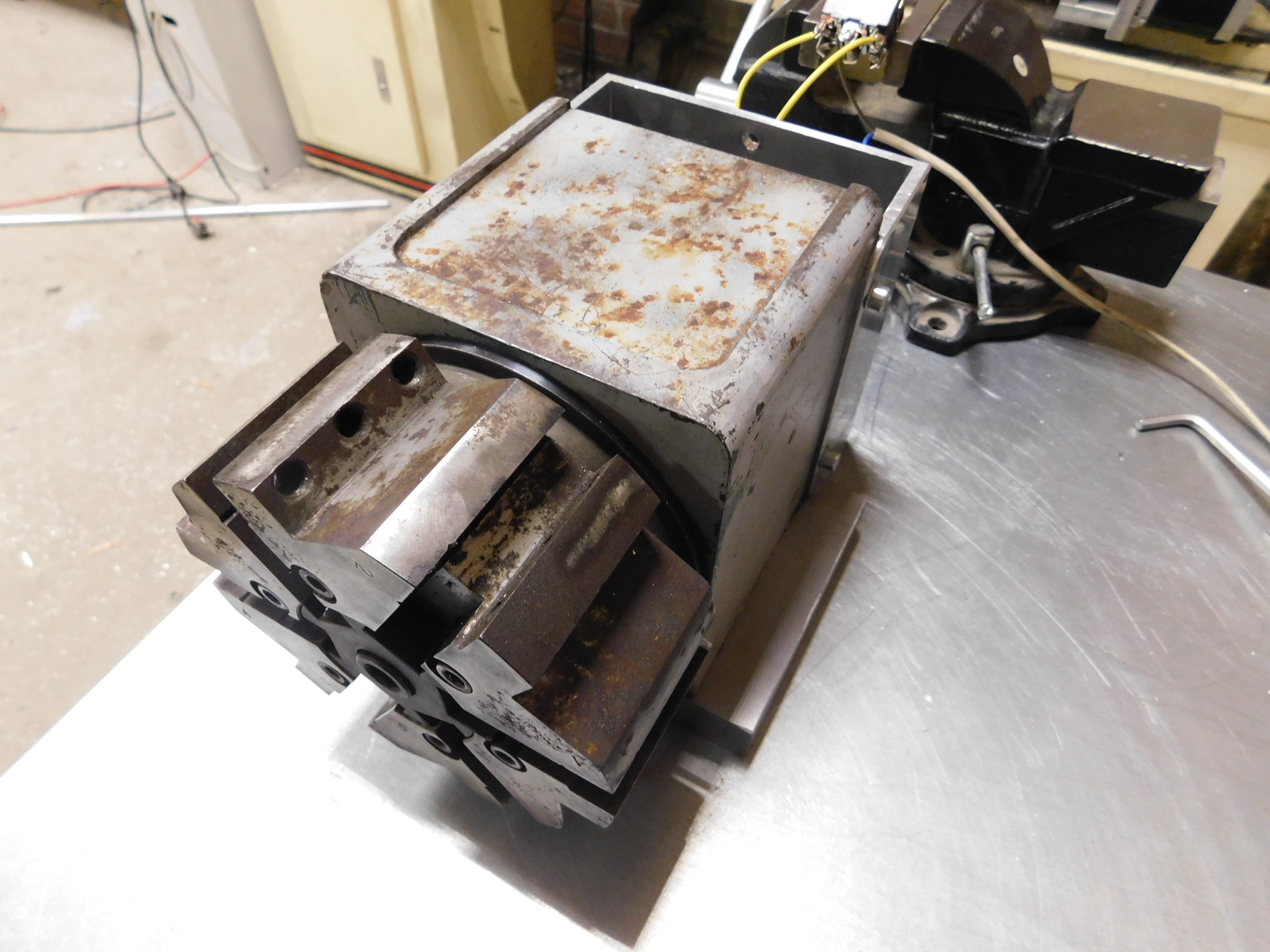

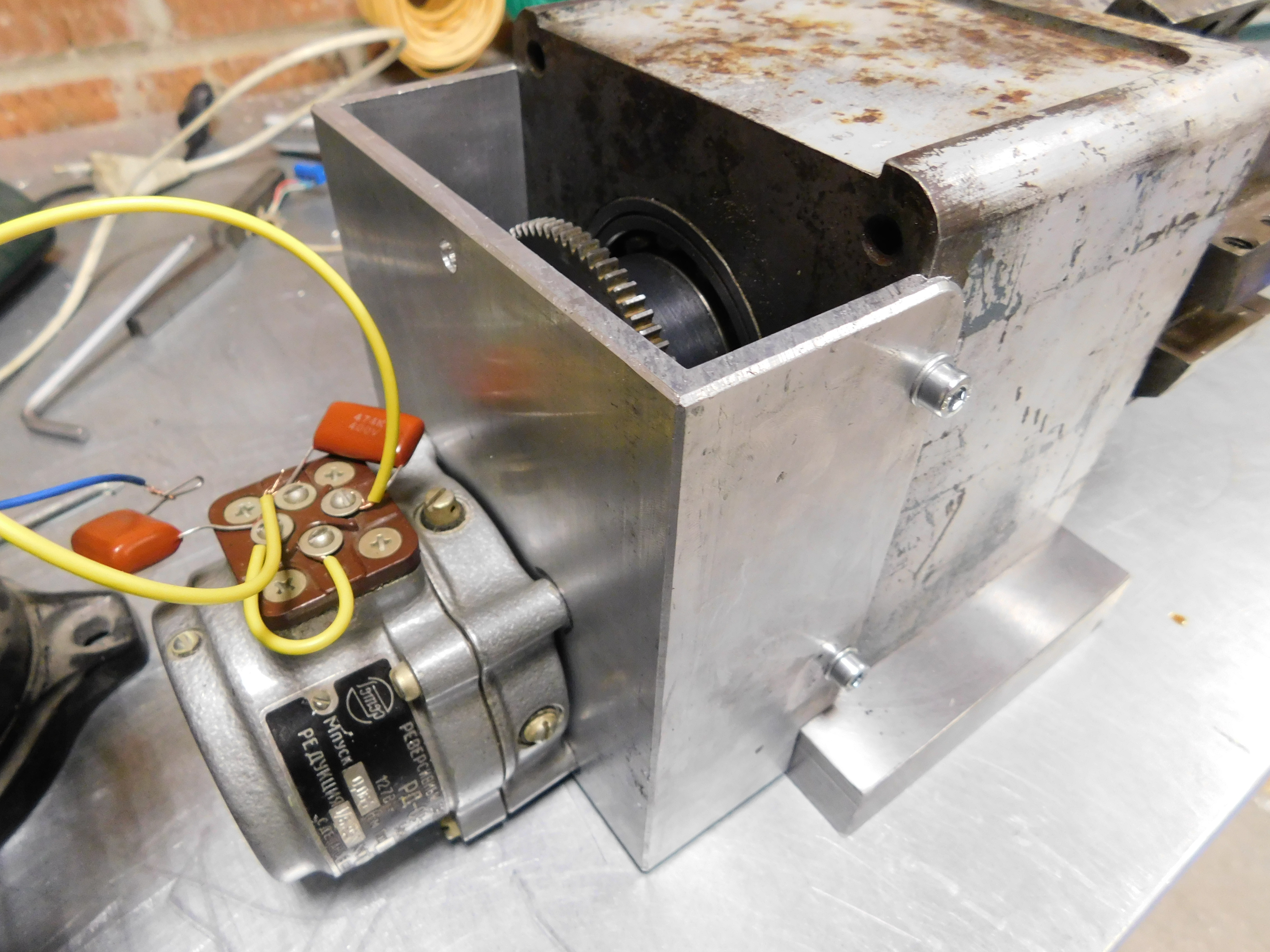

Настало время показать свои успехи по револьверке.
Что сделано:
1. Укорочен корпус, и к нему на 4х калёных болтах прикреплена стальная пластина
Надо было видеть как его приходилось укорачивать. Отрезали ленточной пилой с СОЖ. Полотно просто зверски уводило. Резали с 2х сторон. Потом пыление отрезанного торца на фрезере. Стальная пластина также пропылена с 2х сторон
2. Были куплены несколько движков РД9, за символическую сумму. 3шт за 1тр. Схема подключения http://glavmex.ru/forum/download/file.php?id=19356
Работает прекрасно, не останавливается.
3. Ведомая шестерня (которая на шпинделе)была в убитом состоянии, примерно 1/6 часть зубов были сбиты. Восстанавливал очень аккуратно болгаркой и надфилями. Понимаю, что в идеале нужно делать новую, или искать её на том же директлоте. Но пока так. Главное что оно работает.
4. Ведущая шестерня (которая связана с редуктором движка) была найдена в автомагазине. Зубья полностью идентичны ведомой. Ведущую напрессовал на вал через переходную втулку из Д16т. Всё что можно было законтрил.
5. Кронштейн движка, как видно, из обычного швеллера. Хорошо, что я не додумался отправить швеллер на металлолом :hehehe: А то ведь хотел...
Теперь нужно ставить концевик и фиксацию от обратного поворота. Кроме того надо как то в неё запихать резцы на 16мм (сейчас туда лезут только 12мм). Работы ещё навалом.

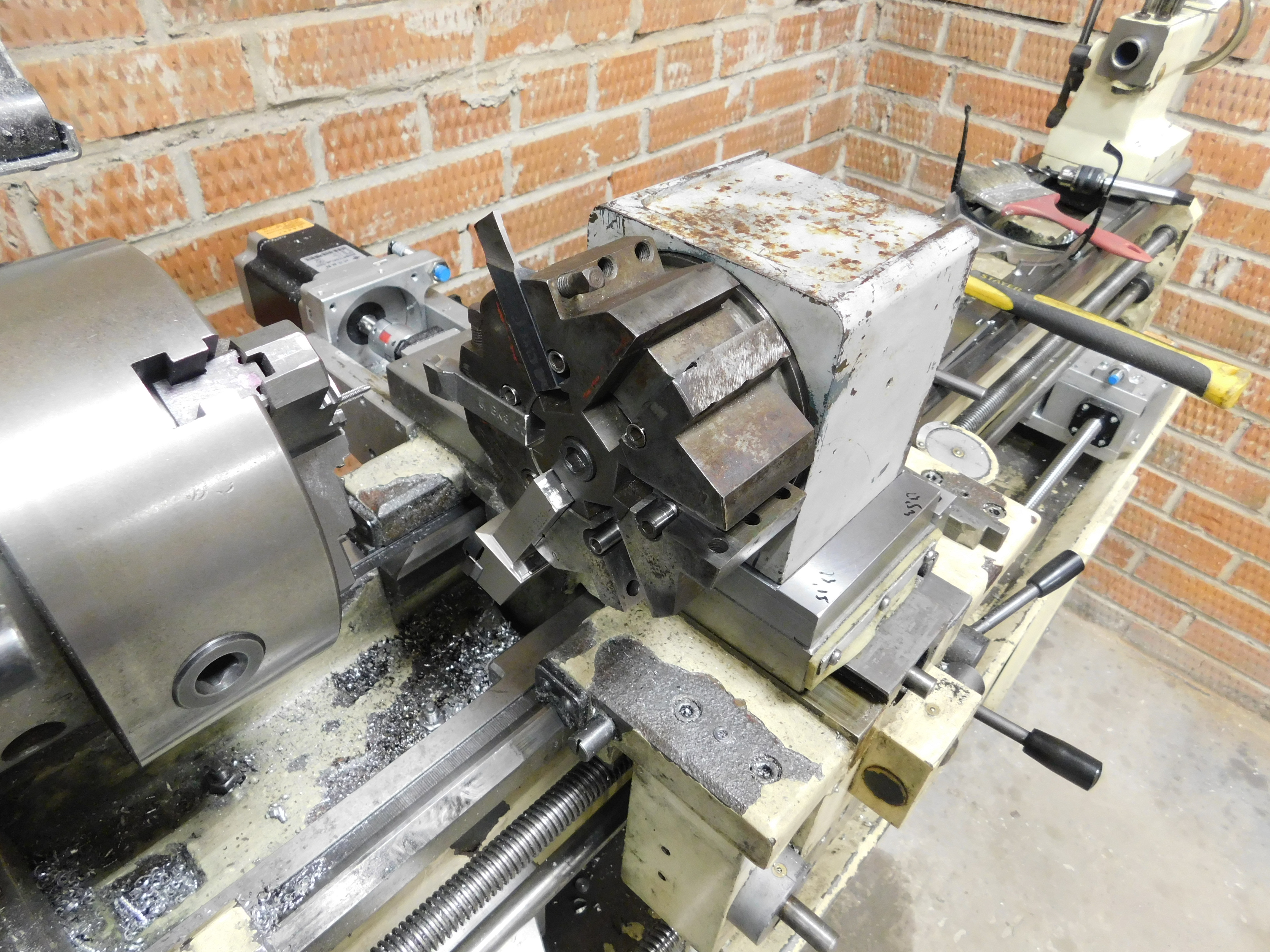

Примеряю автсменщик к станку. Хочу его поскорее закончить, но времени не хватает.
DSCN0271.JPG (13800 просмотров) <a class='original' href='./download/file.php?id=179991&mode=view' target=_blank>Загрузить оригинал (4.13 МБ)</a>
DSCN0272.JPG (13800 просмотров) <a class='original' href='./download/file.php?id=179992&mode=view' target=_blank>Загрузить оригинал (4.04 МБ)</a>
Что ещё сделано:
1. Штатный дик револьверки вмещал в себя только 12мм резцы. Спилив болгаркой мясо над верхней поверхностью резцов, стало возможно ставить 16мм резцы. Также пришлось проточить зажимающие эксцентрики. Эксцентриковый поджим задней части резца мне нифига не нравится, но пока деваться некуда. Может потом придумаю что нибудь получше.
2. Пришлось на своём станке фрезернуть опорную плиту револьверки, тк 16мм резцы стояли выше центра.

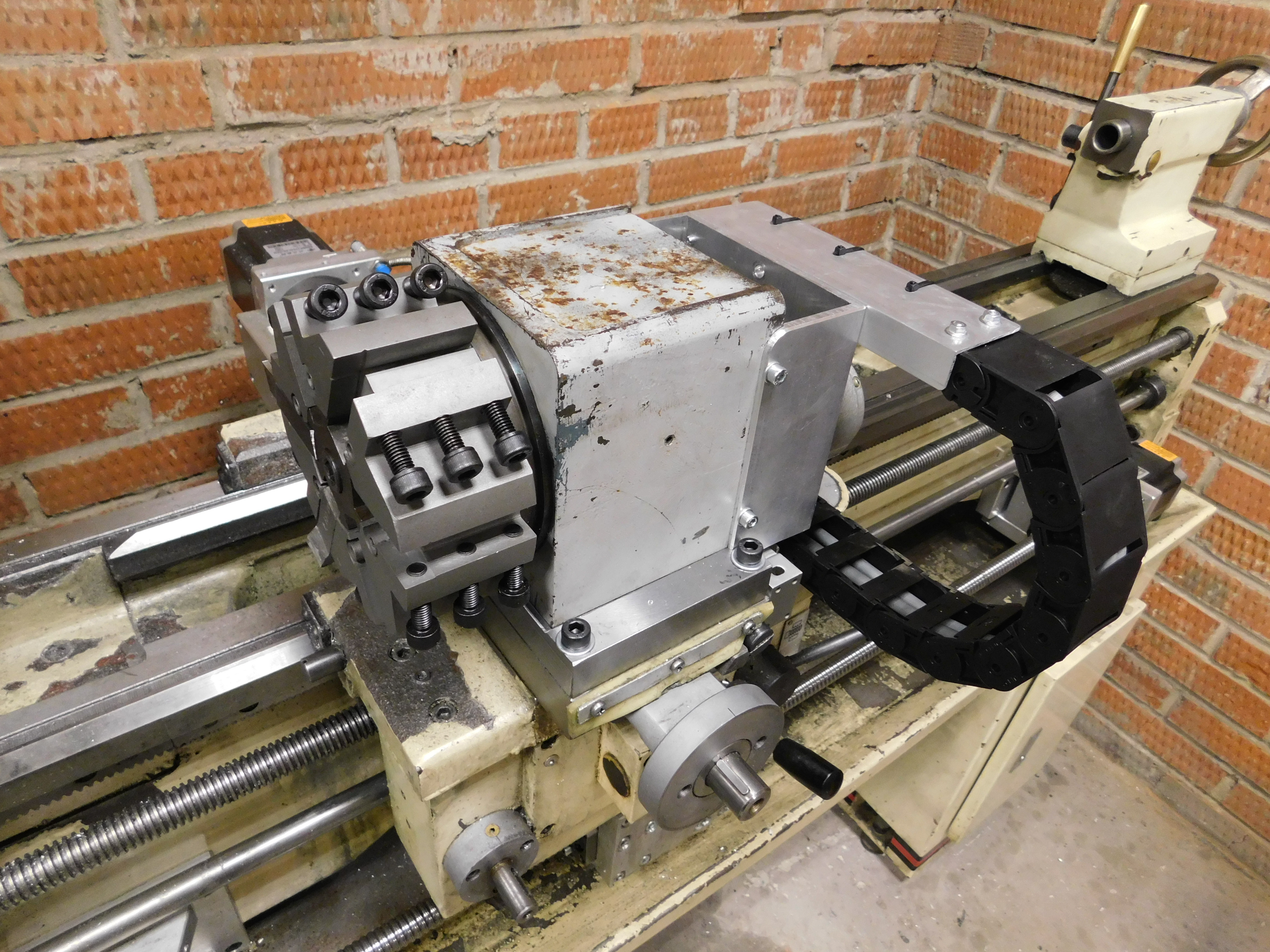

Ещё немного продвинулся с револьверкой. Отпескоструил диск, смонтировал кабель-каналы, поставил более медленный редуктор. РД9 оставлял на целый день в состоянии удержания - он нагревался от силы до 20гр, но не сгорел. Макрос писал полностью свой. Чуть пожже постараюсь выложить его и другие подробности по револьверке, чтобы люди смогли повторить. В блоке управления пока что бардак, он сейчас больше смахивает на тренировочный стенд. Приведу его в порядок, когда будет чёткое понимание что и как должно быть устроено.
Уже пробовал отрезать Д16Т ф38мм. Есть вибрация на самом диске, но отрезка идёт. Без СОЖ стружка набивалась на отрезной с нагревом заготовки, с СОЖ вообще отлично. Видео с тестовой деталью будет.
Сейчас нужно провести СОЖ и изготовить кассеты для осевых инструментов.
