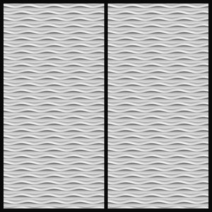

Нет вот примерно что нужно фреза двигается по все трем осям - можно ли траекторию задать с помощью переменных???
А еще лучше что бы траектория была произвольной не повторялась, в заданном трехмерном коридоре

Хммм... а как думаешь, примерно, что здесь траектория фрезы? Как-то не совсем похоже, что такое просто фрезой можно сделать...

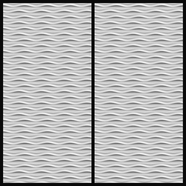

Я САМ такое делаю))) Выложить не могу(( только в личку. Секретность блин и конкуренция.
http://www.olimpe.ru/catalog/2/253/
Вот
То что на картинке делается широкой радиусной фрезой 25-30 мм, волна по ХУ и колебания по Z, так подобраны.
Вот думаю примерно об этом - пытаюсь понять))

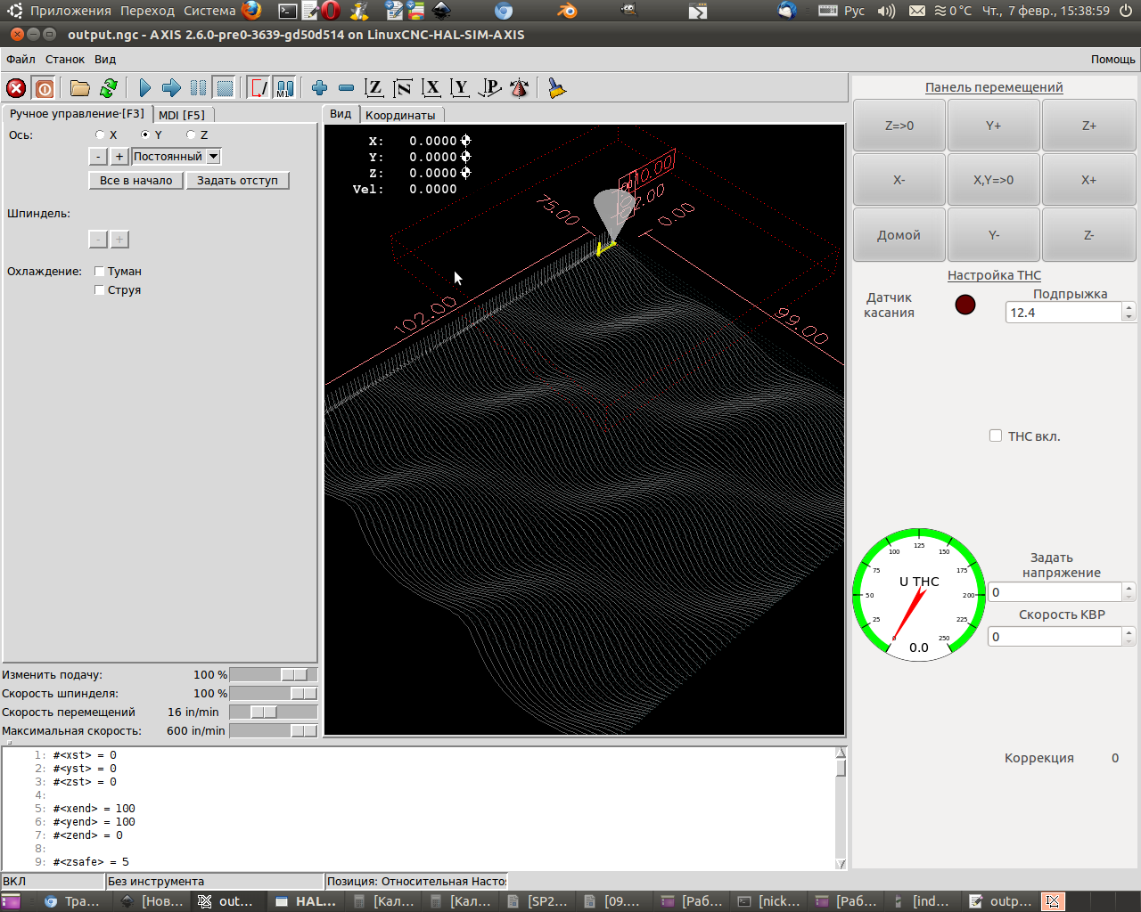

Волнишки просто сделать, надо только функции подобрать.
Ну например:
#<xst> = 0
#<yst> = 0
#<zst> = 0
#<xend> = 100
#<yend> = 100
#<zend> = 0
#<zsafe> = 5
#<xstep> = 1
#<ystep> = 1
#<xamp> = 2
#<yamp> = 21
#<zamp> = 3
#<xphase> = 50
#<yphase> = 0.02
#<zphase> = 3
#<xscale> = 10
#<yscale> = .02
#<zscale> = 10
#<x> = #<xst>
#<y> = #<yst>
#<z> = #<zst>
o100 WHILE [#<x>+#<xstep> LT #<xend>]
	#<x> = [#<x>+#<xstep>]
	#<y> = #<yst>
	G0 Z#<zsafe>
	G0 X#<x> Y#<y>
	G01 Z#<zst>
	o101 WHILE [#<y>+#<ystep> LT #<yend>]
		#<y> = [#<y>+#<ystep>]
		#<x1> = [#<x> +  #<xamp> * SIN[ [#<y> +#<x>+#<xphase>] * #<xscale> ]]
		#<y1> = #<y>;[#<y> + COS[ [#<y>+#<yphase>] * #<yscale> ] * #<yamp>]
		#<z1> = [#<z> + COS[ [#<y>+#<zphase>] * #<zscale> ] * #<zamp>]
		G01 X#<x1> Y#<y1> Z#<z1>
	o101 ENDWHILE
o100 ENDWHILE
M02

Вот вот примерно что нужно )) Ник, спасибо буду мучать.
