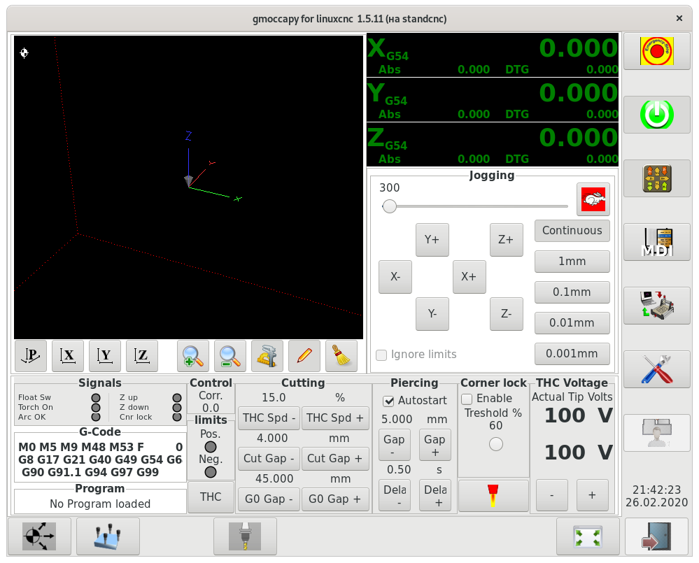

Сообщения: 21923
Re: GladeVCP и PyVCP для начинающих
odekolon писал(а):MDI - на отдельном экране, что бесит
Это где ты такое нашёл?..
Снимок экрана от 2020-02-26 21-42-23.png (5635 просмотров) <a class='original' href='./download/file.php?id=177350&mode=view' target=_blank>Загрузить оригинал (137.13 КБ)</a>
Снимок экрана от 2020-02-26 21-42-38.png (5635 просмотров) <a class='original' href='./download/file.php?id=177351&mode=view' target=_blank>Загрузить оригинал (130.89 КБ)</a>

ну да, чтоб из режима jog перейти в mdi, нужно кнопочку на экране (или на клаве) нажать,
чтоб опять в jog вернуться, опять жать нада. неудобно
Сообщения: 21923
Может и неудобно, но безопасно для инструмента и заготовки - в режиме MDI ручные перемещения не должны работать. А то в MDI захочешь "стрелочками" выбрать команду из истории и поредактировать её, а вместо этого станок чем-нибудь ценным во что-нибудь полезное въедет...

odekolon писал(а):а зачем ее прятать?
ну раз у тебя такой вопрос - значит тебе (пока) не надо)))
как пример - вариант панели "только для какой то начальной настройки "
(недавно делал такой конфиг человеку)
