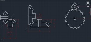

Ищу человека, способного изготовить миниатюрные (внешний диаметр 35 и 20 мм, посадка на вал D=3мм) конические зубчатые пары, а так же цилиндрические прямозубые шестерни.
Чертежом это назвать сложно, поэтому прилагаю картинку с основными размерами).

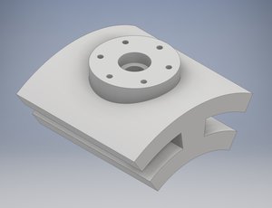

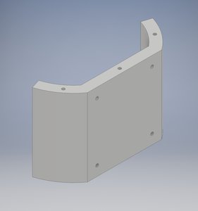

Так же интересует возможность изготовления деталей из алюминия по моделям в Inventor'e (прикрепил пару файлов для примера, т.к. не все еще отмоделил).
Вообще, хочу построить Р/У модель автомобиля с подвеской типа как у Татры, с качающимися полуосями, но опыта в 3d моделировании имею мало.
Естественно, не безвозмездно.

Мне последний раз обещали сделать по ~500евро пара.
Поискать контакты, или не надо ?
Может, всё-таки, поискать готовые шестерни...

Материал?

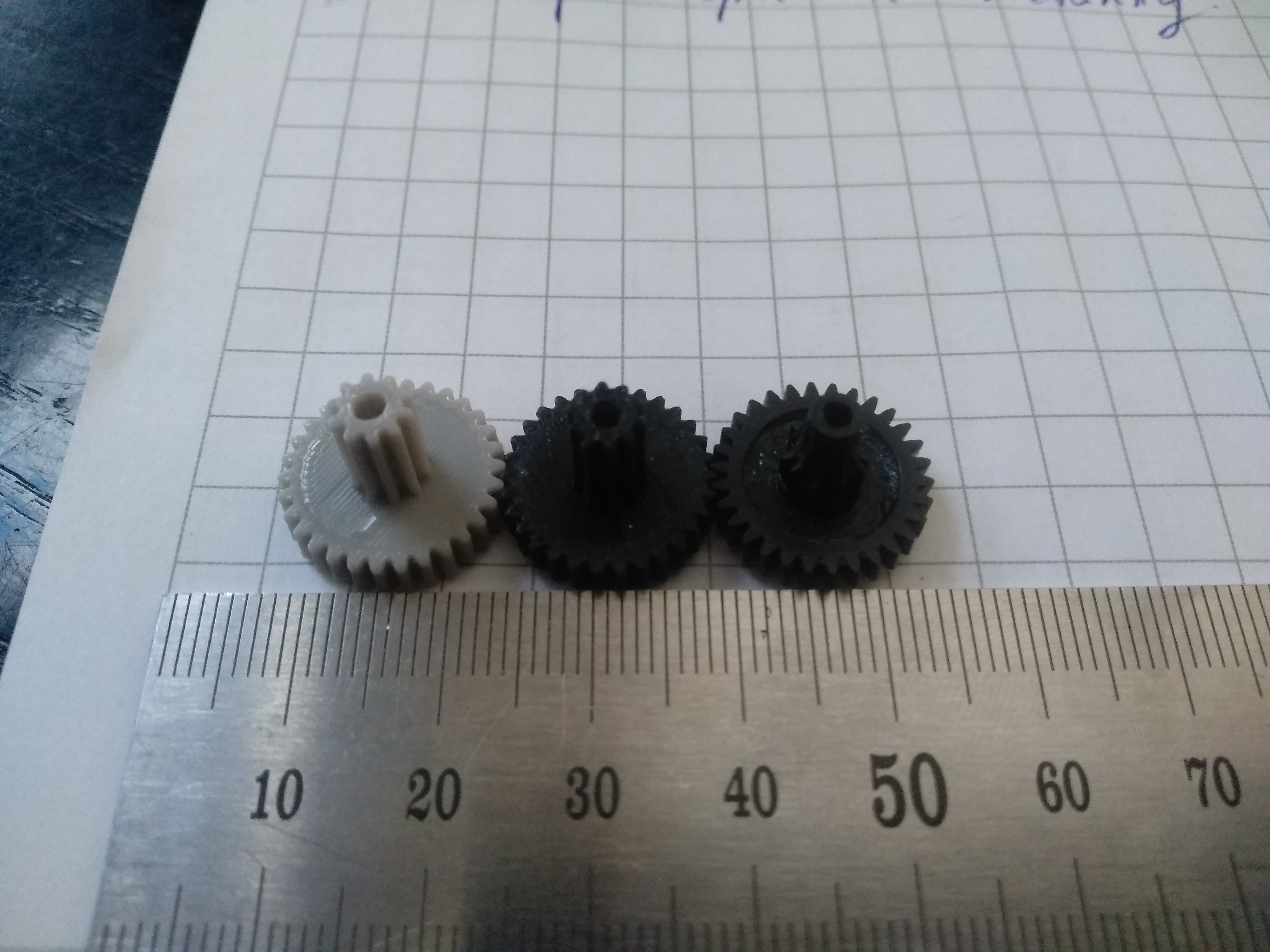

На принтере печатал друг мне, справа оригинал, по центру неудачный образец, слева рабочая шестерня

У печатаных шестерен малого размера сильно страдает правильная геометрия формы зуба.

тем не менее механизм благополучно работает

пара шестерен благополучно будет работать и с треугольными зубами и прямоугольными и в форме палочек ;) . Вопрос - как и где? Я так понял ТС хочет делать радио машинку-модель не сильно малых размеров (раз только шестерня моста 30мм) и на привод надо шестерни без люфтов и явно не из пластика.

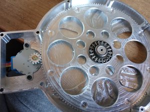

О, а я только 15 минут назад пару шестерён себе нарезал.
1мм трёхпёрая фреза. Диск В95Т, малая шестерня Д16АТ.
Чуток свободно сидит на валу, буду перерезать малую.

Можем сделать прямозубые цилиндрические шестерни на электроэрозии. Ваши детали из алюминия по моделям в Inventor'eтак же будет проще на эрозии порезать. Материал д16т есть. Оплата наличные. Московская обл. Раменское.

Латунь, думаю

Принтер имеется, но думаю прочности пластика не хватит. как минимум, шестерню просто провернет на валу.

Вы хвастаетесь или предлагаете помочь?)

Ни то, ни другое.
Только прямая, только дюраль. Точность так себе :(
