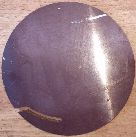

Добрый день всем.
В общем ситуация такова при резке сбивается станок, при этом все весьма странно. Скажем вырезаю прямоугольник 2д обработкой, остается последний слой по z, станку остается проехать 1-2 см по оси x, а дальше конец программы и подъем шпинделя, но вместо того чтобы проехать эти 1-2 см по х, ось x отключается, включается ось y (при этом в программе больше нету кода для работы оси y, осталось только работа по оси х) и станок проходит эти 1-2 см по оси y (то есть направление сменилось на 90 градусов), а затем как и должно программа заканчивается и станок поднимает шпиндель. При повторном запуске этого же tap файла все отрабатывает как надо.
Иногда вообще начинает ехать по странным траекториям( прикрепил изображение), приходится отключать блок управления, и настраивать ноль заново, и затем снова обрабатывать эту же деталь.
По оси y стоит два шаговых двигателя, и обычно после того как станок сбился приходится выравнивать ось, т.к. один из моторов сделал больше шагов, чем другой.
При этом ранее станок работал как надо, пробовали переставлять mach3, подключать другой компьютер, переставлять ОС, не помогло, заземление проверили, все нормально.
Началось все после того, как поставили шлифовальную тарелку(знаю делать этого не стоило) и по ошибке включили 20000 оборотов, в итоге тарелку разорвало.
Пока соображения следующие:
1) Включить станок, чтобы резал по воздуху и пошевелить кабель лпт.
2) Отключить частотный преобразователь и запустить станок с закрепленным карандашом - пусть круги наворачивает.
Возможно, есть еще какой то способ, проверить в чем дело, и я что то упускаю?
Спасибо.

Электроника-наука о контактах. Или контакт есть, где его не должно быть, или его нет там, где должен быть. У тебя похоже первая ситуация.
На фотке с кругом видно, что стопорнула вертикальная ось. И пока скорость не упала до скорости страгивания, она стояла на месте

выяснилось, что клинит ось y при этом похоже стучит подшипник, теперь грешу на то что драйвер зависимой оси полудохлый и просто иногда не крутил ось, в итоге сбивался станок, а потом от нагрузке на ось забрал с собой подпшипник для передаточного винта.

Чтоб выявить данную причину по электрике. Попробуйте поменять драйвера местами( покрайне мере вы начнете понимать что и где искать) если не помогает, отключите шпиндель от платы управления и включите на стационарное управление с помощью понели. если и это не поможет дальше придется лести глудже.

Хм общем, сделал так: плата у нас lpt drv 1.02: https://cnc-tehnologi.ru/mnogokanalnye- ... t-drv-1-02
стоит 4 драйвера, плюс пятый ведомый для оси y, тоесть 4 оси и станок сбивается при этом, ось y где два мотора перекашивает, при этом судя по всему это не может быть лпт кабель, лпт pci карта или комп, т.к. для этой оси идет один сигнал и уже в коробка управления как то дает сигнал на один драйвер и параллелит на второй ведомый драйвер.
В общем взяли отрубили второй мотор оси y от коробки управления и подключили к оси A, в мач3 поставили slave axis, проверили, да все ок, крутятся оба мотора как надо. Но в итоге с выключенным шпинделем фломастером рисовали прямоугольник, в какой то момент хруст на секунд 4-7, затем хруст прекращается и станок дальше едет, но видно что ось y перекошена, думаю дай проверю ставлю уп на паузу и вручную кручу рукой правый винт оси y обратно, выравниваю примерно все, запускаю уп, и становится ясно что правый мотор проехал больше чем требовалось( на 40-50мм).
Грешу на интерфейсную плату lpt в коробке управления теперь.

Если хруст есть значит механика. на чтоб на 40-50 мм сбилось это интересно. А импульсы проверял? может из-за неправильных импульсов одну сторону перекашивает и поэтому хруст стоит! проверь импульсы
