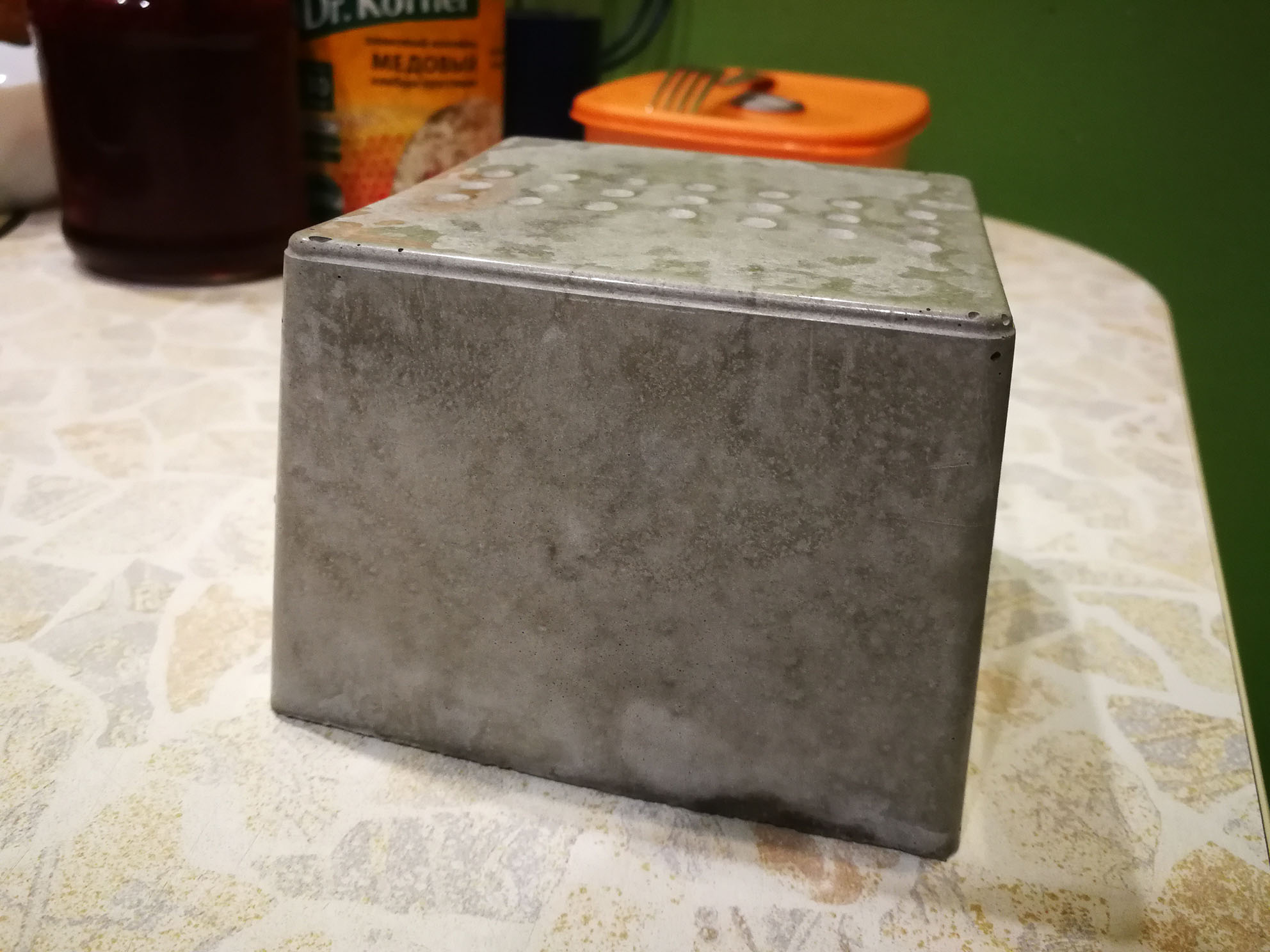

Немного офтопа:
На днях залил пару тройку кубиков на пробу. Скоро ломать буду. Без эпоксидки. Дешевле и проще. По прочности думаю не хуже будет. Но пока эксперимент. На фото не передать этого монолита.
IMG_20200224_205617.jpg (2419 просмотров) <a class='original' href='./download/file.php?id=177196&mode=view' target=_blank>Загрузить оригинал (278.03 КБ)</a>
IMG_20200224_205630.jpg (2419 просмотров) <a class='original' href='./download/file.php?id=177197&mode=view' target=_blank>Загрузить оригинал (247.04 КБ)</a>
IMG_20200224_205655.jpg (2419 просмотров) <a class='original' href='./download/file.php?id=177198&mode=view' target=_blank>Загрузить оригинал (262.44 КБ)</a>
Gestap
Сообщения: 890
Репутация: 1089
Re: Фрезерный станок по мягким металлам 610х410х170 (epoxy c
Сообщение Gestap »
А покупатель должен сам додумать что дальше делать с этим куском камня?! В принципе можно в огороде поставить, ну или как гнет капусту квасить))) Чето не видно конечного варианта как станок будет выглядеть!?

shalek писал(а):Немного офтопа:
Проще делать портальник, видос на предыдущей странице выкладывал. Все бы ничего, но вот у ребят есть БОЛЬШОЕ преимущество, а именно:
https://www.youtube.com/watch?v=D2C8zM9EYGo
они после заливки все плоскости могу хорошо вывести...
