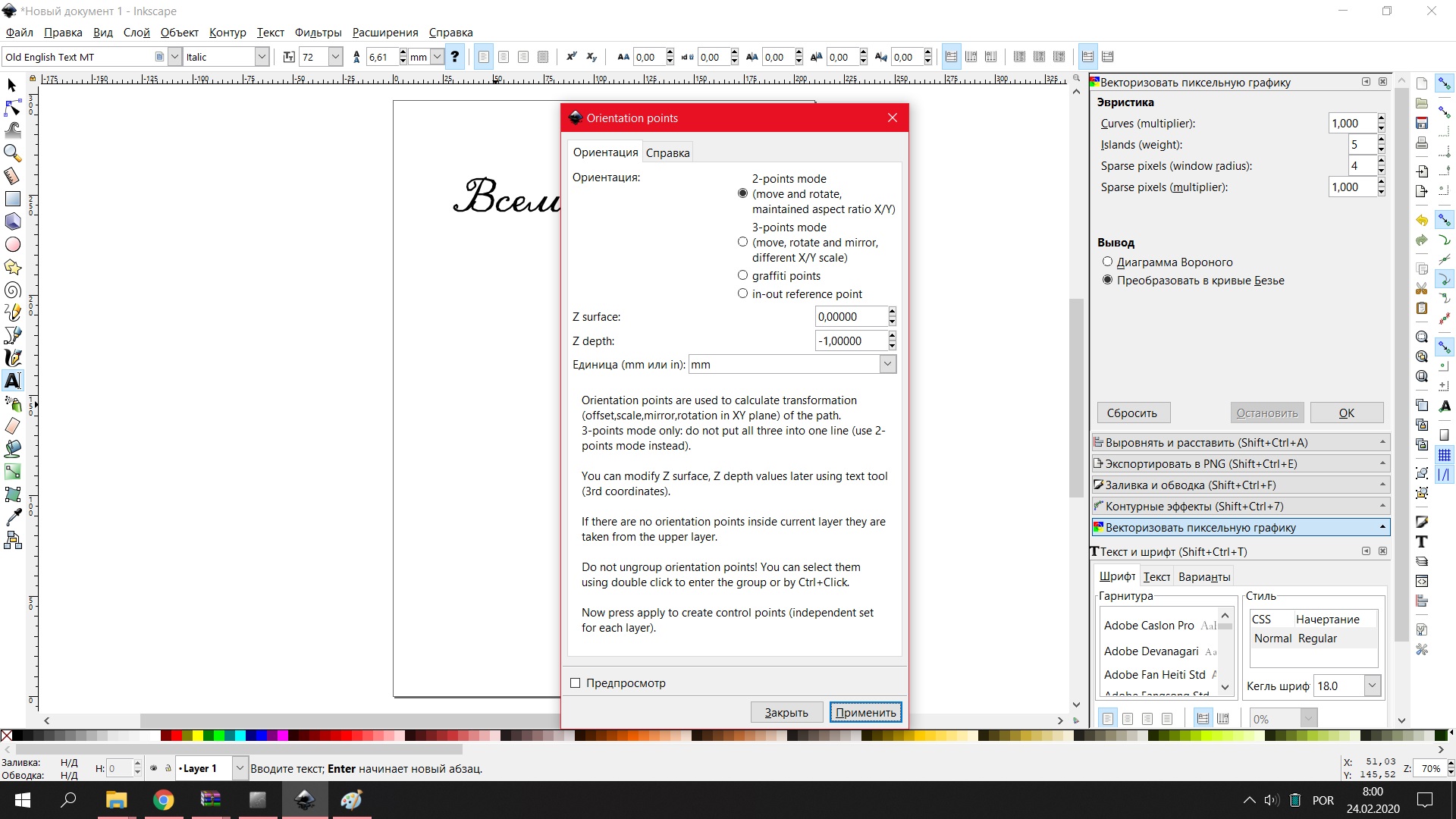

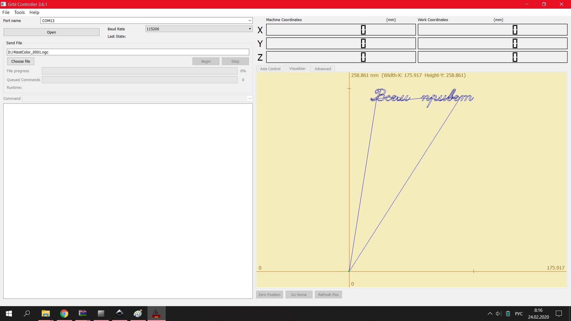

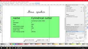

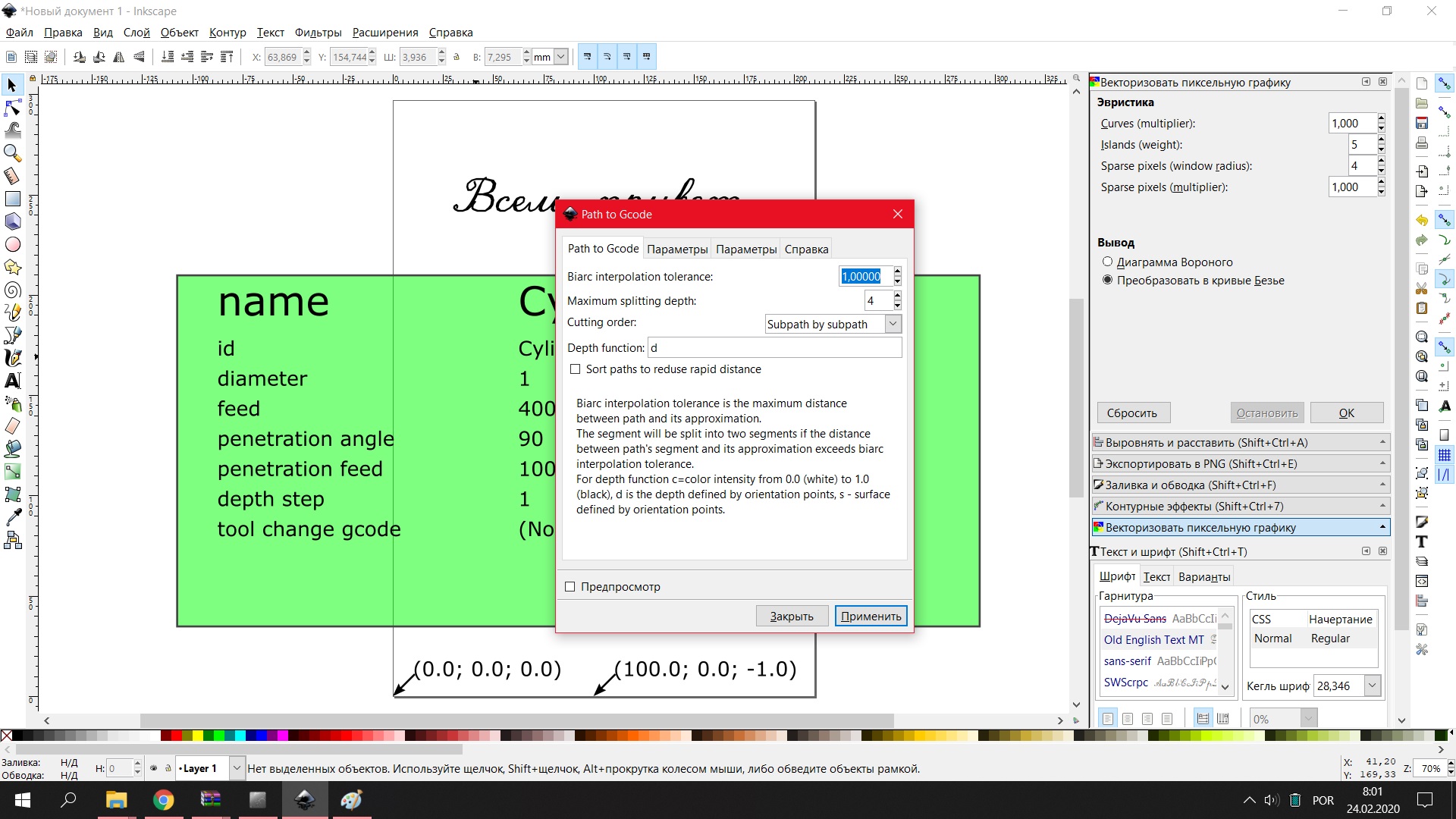

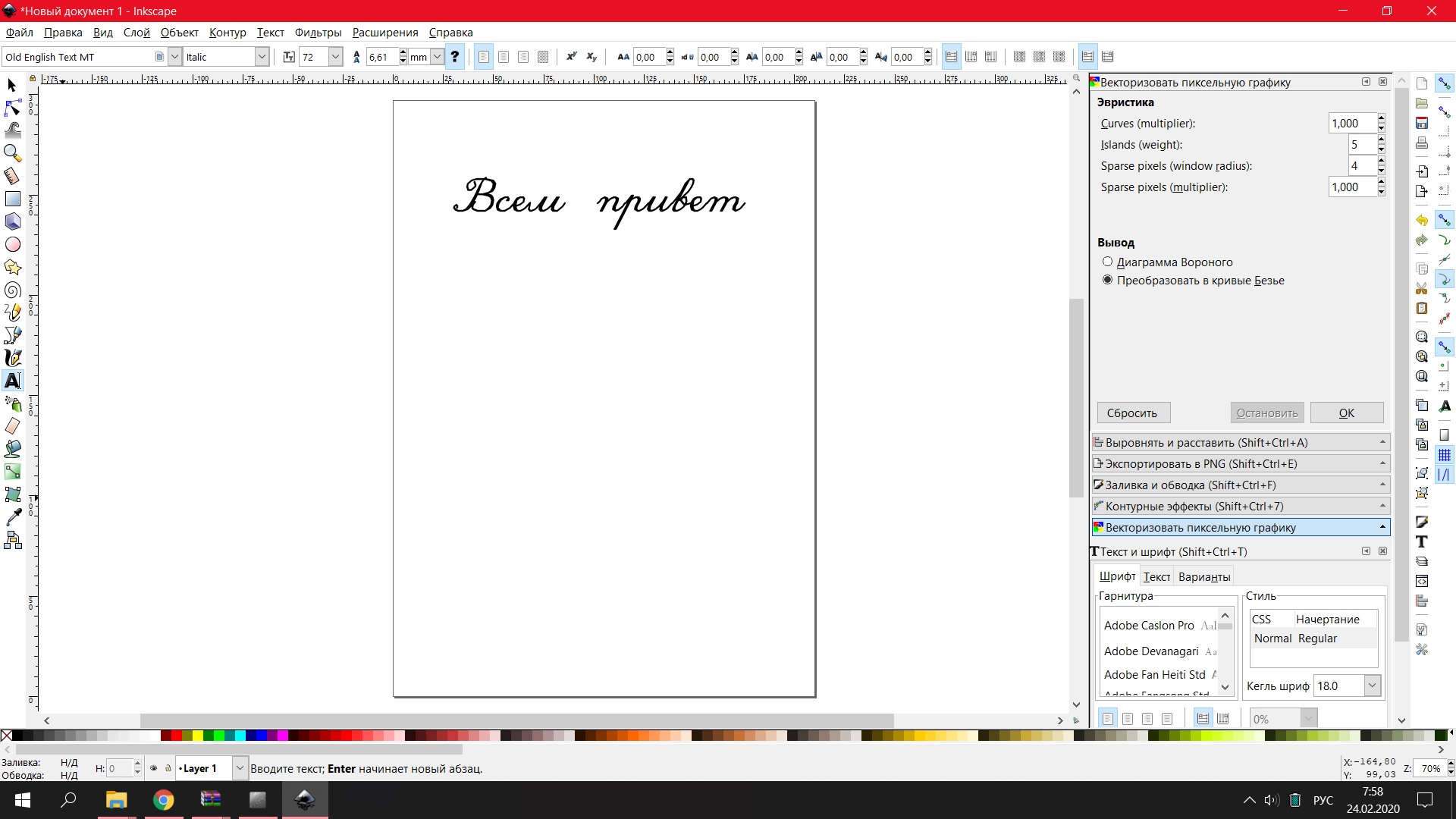

Drawing Machine Core XY
Добрый день, я новичок в этом деле, помогите пожалуйста, создаю gcode в inkscape , но почему-то трассировка линии происходит два раза, я понимаю что линия в рисунке больше одного пикселя, но можно как нибудь делать чтобы он рисовал только 1 раз линию? Спасибо всем заранее

На последнем скрине же видно - идет прорисовка толщины буквы (обводка с двух сторон), а ТС хочет, чтоб писало как карандашем - только по центру толстой буквы один раз.

gabalugi, ну во первых надо искать шрифт одной толщины. А во ворых пробуй менять диаметр инструмента, мне это помогло как-то однажды...ну и может залить контур...я не знаю, как там работает генератор в инскейпе.
Re: Чпу станок для рисования
Дело не в шрифте, а в способе гравировки. ТС хочет гравировку "по средней линии". Не знаю умеет ли это gcodetools...
