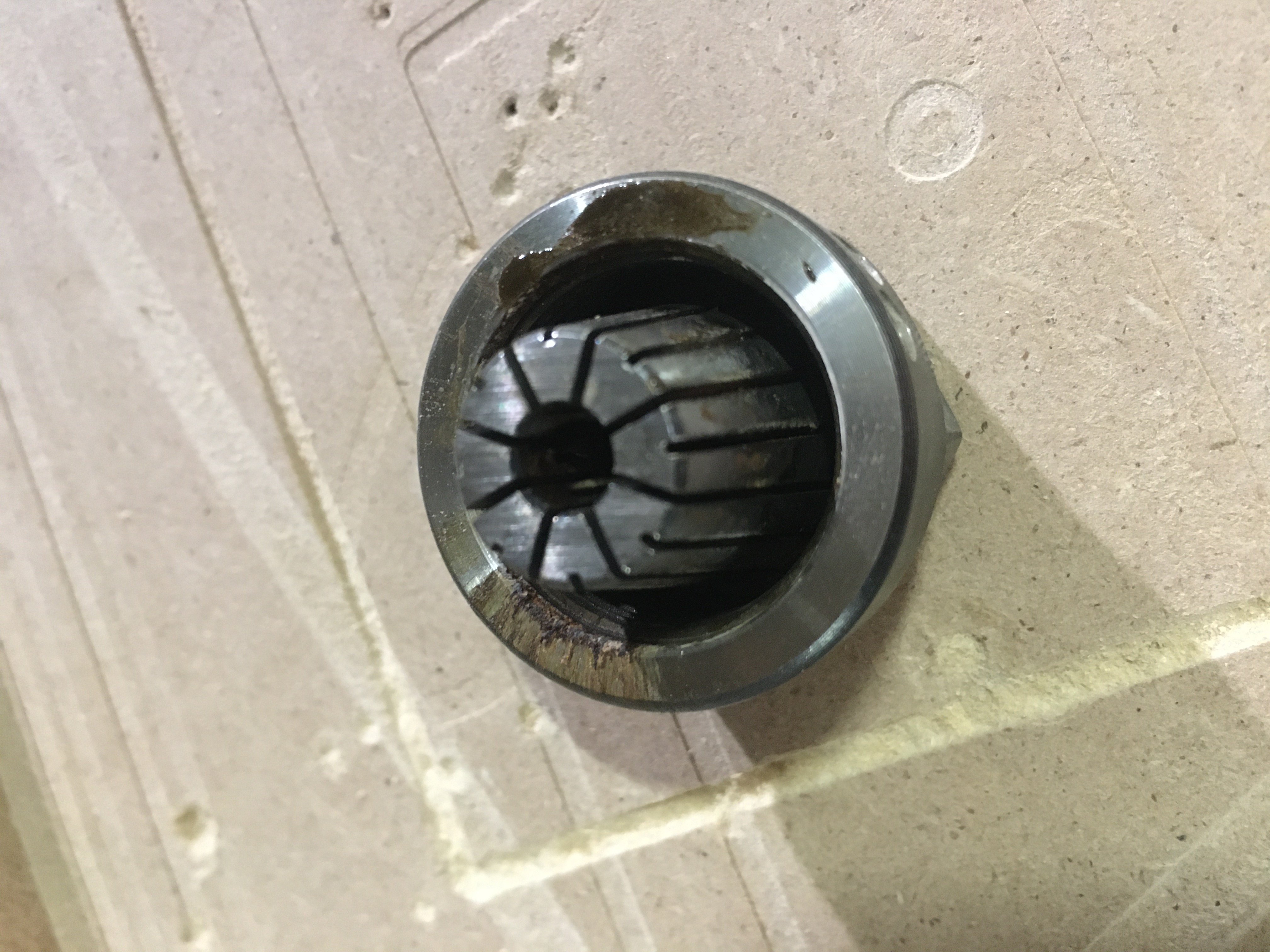

Всем доброго времени суток, за последнее время стал наблюдать такую штуку, гайка китайского шпинделя 2.2квт с водяным охлаждением очень часто внутри покрывается ржавчиной и мокреет, когда станок день или два постоит, у меня 4 станка на 3 из них стоят водяные шпиндели и у всех одна проблема, шпиндели брались разных производителей , но даже то что шпиндель новый никак не меняло ситуацию, кто-то сталкивался с подобной проблемой?

Ищите проблему в избыточной влажности обрабатываемого дерева.

Исключено, обработка идёт мдф. Помещение отапливается круглосуточно, температура менее 20 не опускается. Такое чувство что шпинделя из Нутри как то подтекают, но не могут же они все подтекать с новья?

Не встречал "подтекающих" шпинделей, а быстро ржавеющие гайки, цанги и конусы попадались. Один раз даже заменил клиенту шпиндель по гарантии, якобы подтекающий и быстро ржавеющий. С тех пор не верю в протечку шпинделей...

да недавно кто то выкладывал картинки с подтекающим шпинделем...там разъедено отверстие под прокладкой...нужна охлаждающая жидкость не активная к алюминию :eat:

Добавь в воду какой-нибудь краситель (чернила для перьевых ручек), погоняй денек, дай пару дней постоять. Если краска проявится снаружи, значит течет...

По воде, залито 15 литров дистиллированной воды и 5 литров антифриз зелёный автомобильный.
Вот сегодня утром стал менять фрезу, аж вода такая грязная брызгает, вся гайка цанга в хлам мокрая. Сейчас попробую фото приложить

Вот это сегодня только снял, не чистил ещё

При всем этом станок шпиндель и прочее куплен новым 1 месяц назад

Залей чистый антифриз, он не вызывает ржавчину. Таким образом и выяснишь, шпиндель течет(что вряд ли) или влага из окружающей среды появляется (что более вероятно). Если не из материала "сосет", то конденсируется на шпинделе (особенно если охлаждается сильно) и стекает на гайку.

Рядом стоит такой же станок по сути с воздушным шпинделем, и такой проблемы нету, то есть явно проблема не в материале

Воздушник раздувает все вокруг, т.к. дует через себя. Я уже сказал, что можетбыть конденсат, т.к. водянки охлаждаются сильнее, чем воздушники. Влажность в помещении какая? Температура шпинделей какая? Температура в помещении какая?
Хотя похоже, искать причину Вам не хочется... Проще убеждать себя и других, что шпиндели протекают.
