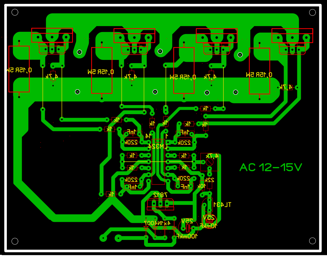

Решил фрезернуть очередную плату, но столкнулся с очередной проблемкой. Действовать через "карман", то фрезеровать до посинения будет такую площадь. А в профиле не нашел, как заставить фрезу проходить дорожку больше двух раз. Может кто более опытный подскажет, как это сделать? Так сказать, на пальцах! :hehehe:
Размер платы 125х95мм. Уже хотел очередной раз через программу StepCam действовать. Правда, там G-code править очень долго надо будет.
Электронная нагрузка (3693 просмотра) <a class='original' href='./download/file.php?id=176897&mode=view' target=_blank>Загрузить оригинал (116.07 КБ)</a>
marshev
Сообщения: 31
Зарегистрирован: 13 июл 2019, 16:43
Репутация: 6
Re: Grber2GCode (фрезеровка печатных плат на ЧПУ)
Сообщение marshev »
Vlad1953 писал(а):Решил фрезернуть очередную плату, но столкнулся с очередной проблемкой. Действовать через "карман", то фрезеровать до посинения будет такую площадь. А в профиле не нашел, как заставить фрезу проходить дорожку больше двух раз. Может кто более опытный подскажет, как это сделать? Так сказать, на пальцах! :hehehe:
В "Кармане" есть пункт Steps. 0 - полная выборка, 1, 2 и т.д. - количество проходов

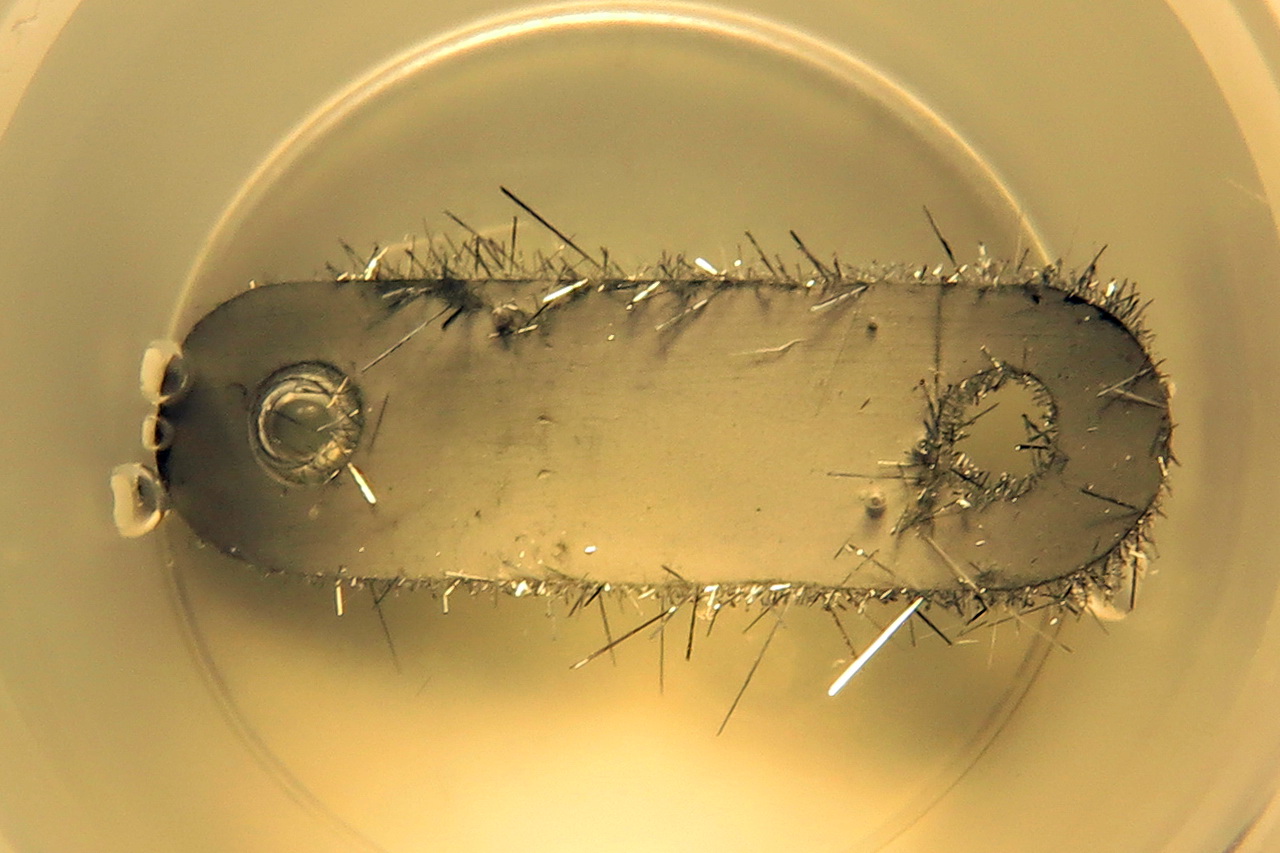

Курдль
Сообщения: 1060
Репутация: 282
Откуда: Msk
Сообщение Курдль »
X-Ray писал(а):Да, понял что обезжиривать лучше надо и кислотой немного подтравить.
Вы уверены в эффективности метода протравливания кислотой?
Я как-то неожиданно для себя вырастил игольчатые кристаллы олова, вместо равномерного покрытия :)
Грешу на кислоту. Также я читал на радиолюбительских форумах про возможность вырастания таких кристаллов при лужении сплавом Розе в присутствии лимонной кислоты. Попробуйте перед лужением обработать нашатырным спиртом.
Фото кристаллов под увеличением:
Олово.JPG (3428 просмотров) <a class='original' href='./download/file.php?id=177158&mode=view' target=_blank>Загрузить оригинал (291.6 КБ)</a>
"Протираю" наждачкой 2000, потом "универсальным обезжиривателем" из ОБИ - результат идеальный. Только "лудить" надо непосредственно перед пайкой, ибо через день-два уже отвратно паяется.
Лужение сплавом Розе - палка о двух концах. Как-то залудил, запаял, т.к. предполагались условия эксплуатации "в болоте под гусеницами танков", то заливал всё эпоксидкой. После заливки и отвержения устройство не работает, совсем. Оказалось от разогрева смолы сплав Розе расплавился и большинство деталек с нижней стороны просто попадали на дно...
