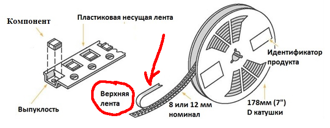

Здравствуйте.
Я тут удумал собрать тоже автоматический установщик SMD деталек.
Гуглю, никак не нагуглю простой способ съёма покровных пленок у лент SMD деталей во время продвижения этой самой ленты с деталями.
Нужно тянуть покровную пленку с половинной скоростью основной ленты, чтобы она не натягивалась и не ослаблялась.
Чтобы было понятно о какой плёнке речь, прилагаю фото.

putman писал(а): ↑ Гуглю, никак не нагуглю простой способ съёма покровных пленок
Плохо гуглите, даже тут на форуме не одна тема про смд установщики, и вообще нормальные питатели - одна из краеугольных тем этого вопроса. Вариантов есть, навскидку вспомню: независимые приводы смотки у каждого питателя, общий привод и фрикционы на катушках под пленку, привязать грузики к пленке, поднимать специальным ножом пленку только с одной стороны и вытаскивать детали из под нее...
Если посмотреть хотя бы видяшку на предыдущей странице, прекрасно видно фрикционный вал, который снимает пленку.

Kost_irk писал(а): ↑ Плохо гуглите, даже тут на форуме не одна тема про смд установщики, и вообще нормальные питатели - одна из краеугольных тем этого вопроса. Вариантов есть, навскидку вспомню: независимые приводы смотки у каждого питателя, общий привод и фрикционы на катушках под пленку, привязать грузики к пленке, поднимать специальным ножом пленку только с одной стороны и вытаскивать детали из под нее...
Понял, спасибо.
