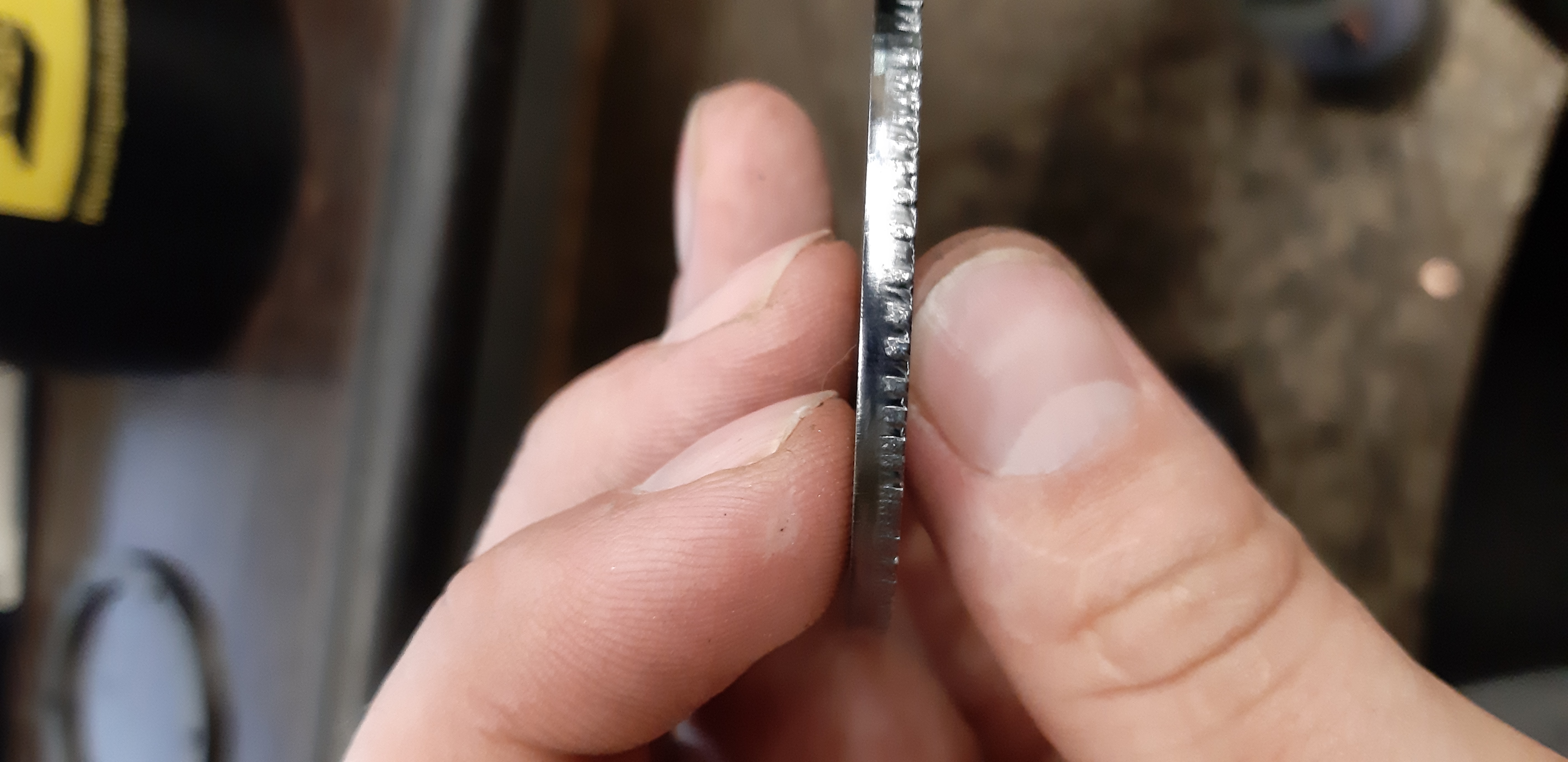

Доброго дня.
При резке стали 3мм возникает подобный дефект.
Подскажи те с чем связано ? какую настройку менять?
20200210_160104.jpg (2830 просмотров) <a class='original' href='./download/file.php?id=176523&mode=view' target=_blank>Загрузить оригинал (2.94 МБ)</a>

Фокус, скорость, давление, сопло. Можно проверить центровку заодно.

FLUKE писал(а):Фокус, скорость, давление, сопло. Можно проверить центровку заодно.
Спасибо, дело оказалось в давлении кислорода.
Но вскрылась новая проблема)

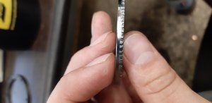

Вырезал квадрат и наплывы остались только на 1й стороне из 4х (сторона которую режет лазер по оси X cправа налево ) :wtf:

Центровка

здравствуйте надо проверить фокусное ростояние и сопло 1.5 мм двухсополный скорость примерно 2метра в минуту фокусное ростояние плюсов он примерно 2-4 мм и регулируется давление газа при током скорости малое давления и поставьте белую бумагу под сопло импорте внутренние линзы на красный лучше размер должен быть примерно 10мм в красном луче если есть чёрные точки значит надо менять колиматорные или фокусное линзы
