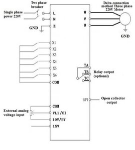

Всем привет.
Долго я искал инструкцию как подключить Danfoss VLT Microdrive 51 к плате опторазвязки для управления оборотами с помощью ШИМ, и какие настройки надо сделать, но так и не нашел ничего путного.
В итоге забил, так как мне всего за 1001 рубль обломился ZWT-AT1.
Подскажите пожалуйста, на какой вход по схеме надо кидать выход с ШИМ?
ZW-AT1-PWM.JPG (3767 просмотров) <a class='original' href='./download/file.php?id=169097&mode=view' target=_blank>Загрузить оригинал (44.08 КБ)</a>
Я правильно понимаю что на VL1/CI?

Re: Управление оборотами ZW-AT1 внешним ШИМ
Сообщение wldev »
Несовсем. Это аналоговый вход...
У платы опторазвязки (народная) есть встроенный преобразователь ШИМ в напряжение. Вот его выход и надо подключать туда...
Сообщение daemon78 »
Bender писал(а):У платы опторазвязки (народная) есть встроенный преобразователь ШИМ в напряжение. Вот его выход и надо подключать туда...
Конечно, я хочу соединить выход опторазвязки с входом инвертора, только не был уверен, что надо на VL1/CI кидать, думал может на 10V/5V надо
Сообщение wldev »
daemon78 писал(а):Конечно, я хочу соединить выход опторазвязки с входом инвертора
Ещё стоит последовательно соединить выход реле с кнопкой остановки, чтобы когда частотник аварийно остановился то станок тоже остановился...
Сообщение Samodelkin 88 »
daemon78 писал(а):только не был уверен, что надо на VL1/CI кидать, думал может на 10V/5V надо
Минус с платы на COM инверотора, 0-10в на вход VL1/CI. Ну и в настройках надо задать управление с аналогового входа.
Сообщение Andrey-Yurov »
У меня вместо 10 в. 5в. И я не могу 10 выставить. Пришлось с Матчем колдовать и компенсацией на частотнике. Все равно нет нормальной пропорциональности оборотов.
