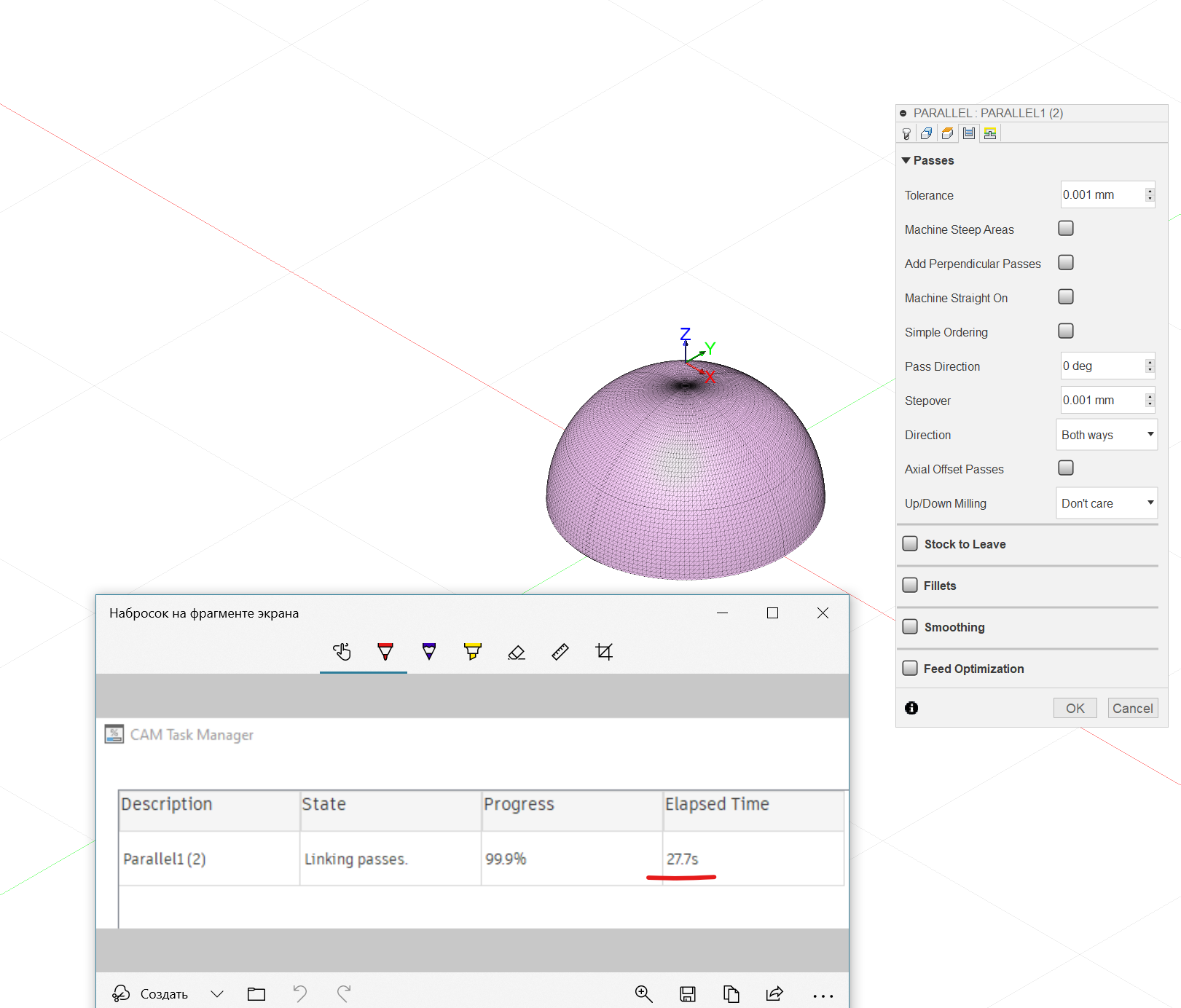

шпиндель писал(а):да просто полусферу диаметром 1 см просчитай параллельно ...но лучше не делай это, очень долго будет :freak:
что то странно... можно подробнее настройки? у меня шариковой фрезой это заняло 35 секунд на домашнем компе стареньком двухъядерном...
П.с. Извиняюсь! обманул! это же была твердотельная полусфера... сохранил её как стл, вставил сюда же, пересчитал по ней - 27 секунд

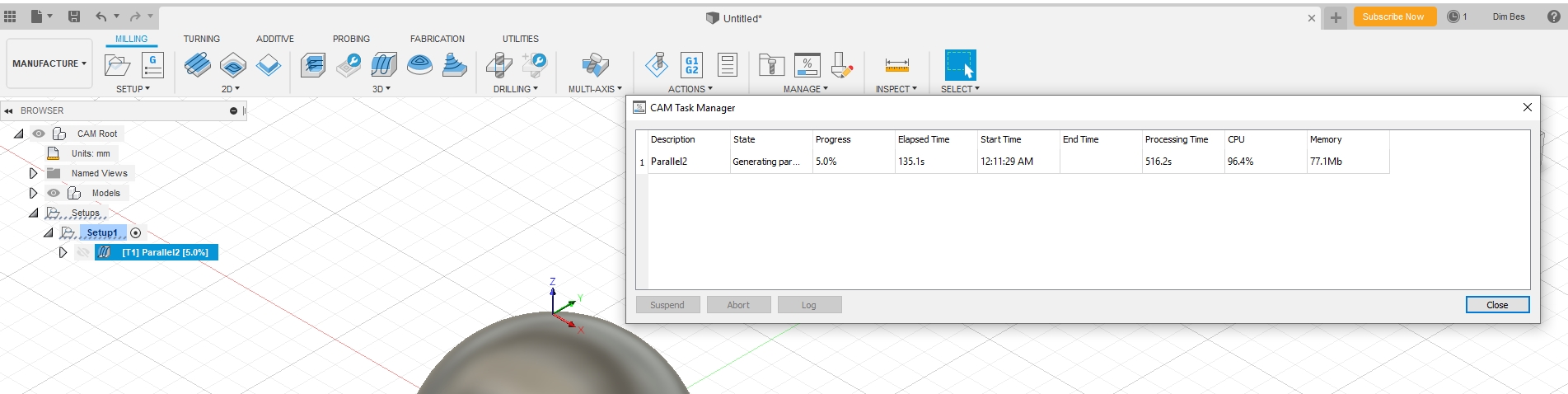

Сообщение шпиндель »
hmnijp писал(а):что то странно... можно подробнее настройки? у меня шариковой фрезой это заняло 35 секунд
у меня фреза 0.01 и вот 5% и время....а какие параметры фрезы ? :thinking:
106.jpg (3709 просмотров) <a class='original' href='./download/file.php?id=177550&mode=view' target=_blank>Загрузить оригинал (315.02 КБ)</a>

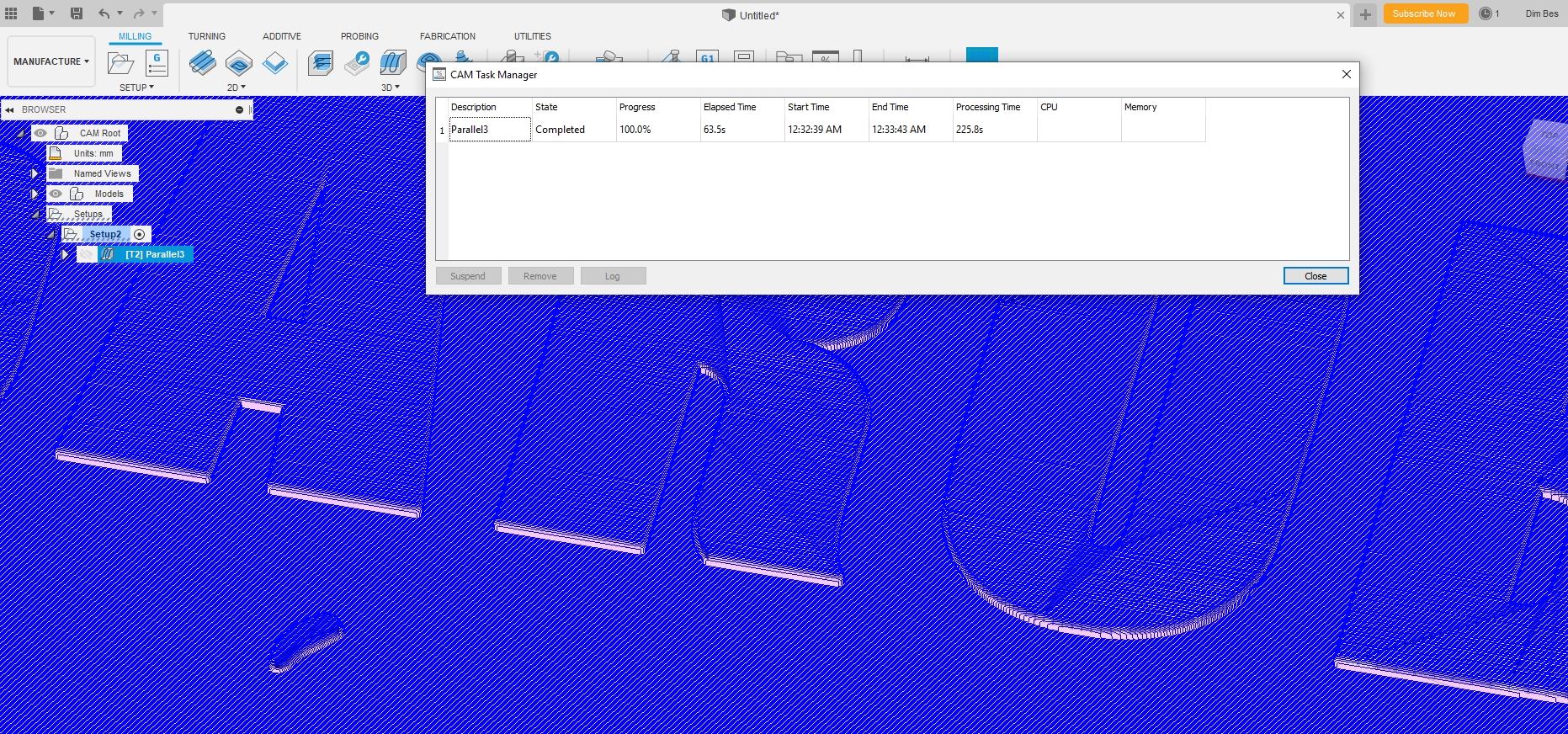

короче, взял шариковую фрезу 2 мм. просчёт занял 11.8 сек :freak: видимо надо обдурить Фузю :freak:

hmnijp
Сообщения: 1754
Репутация: 542
Откуда: Ульяновск
Re: Fusion 360
Сообщение hmnijp »
походу какой-то глюк из-за очень маленького инструмента....
я попробовал сферу увеличить в 10 раз, и взять инструмент 0.1 - с ним посчиталось за минуту
в реальности на 10часовом рельефе у меня расчета не было никогда дольше 20 минут..ну может полчаса на доработку пенцилом максимум... по тому и подумал - что-то странное!
шпиндель писал(а):короче, взял шариковую фрезу 2 мм. просчёт занял 11.8 сек видимо надо обдурить Фузю
вот вот) задача нереальная, вот он и призадумался :hehehe:

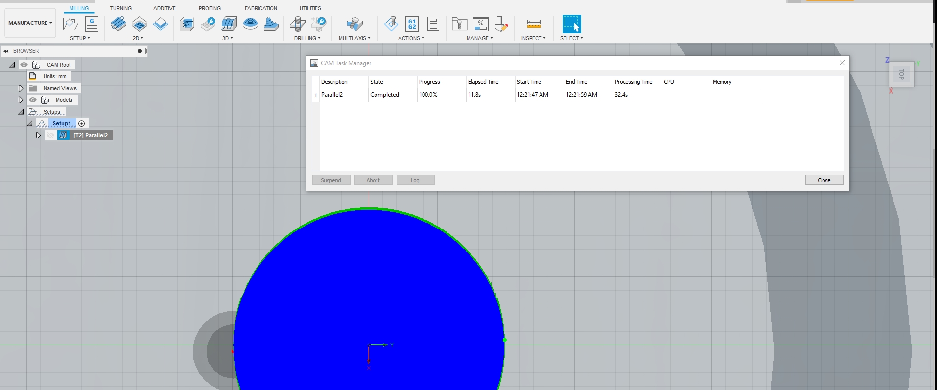

hmnijp писал(а):вот вот) задача нереальная, вот он и призадумался

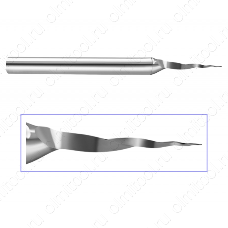

точно, ему конусный гравёр не нравился ...сделал шариковую толщиной и диаметром 0.01 и поехало...проверил на модели, вместо 2.5 час заняло 63.5 сек...УРАААААА!!!!! :cheesy:

да разные фрезы есть , вот для воска 0.05...теперь понятно, если ставить конические фрезы, то просчёт очень долгий :cry:
10645.jpg (3656 просмотров) <a class='original' href='./download/file.php?id=177557&mode=view' target=_blank>Загрузить оригинал (141.03 КБ)</a>

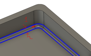

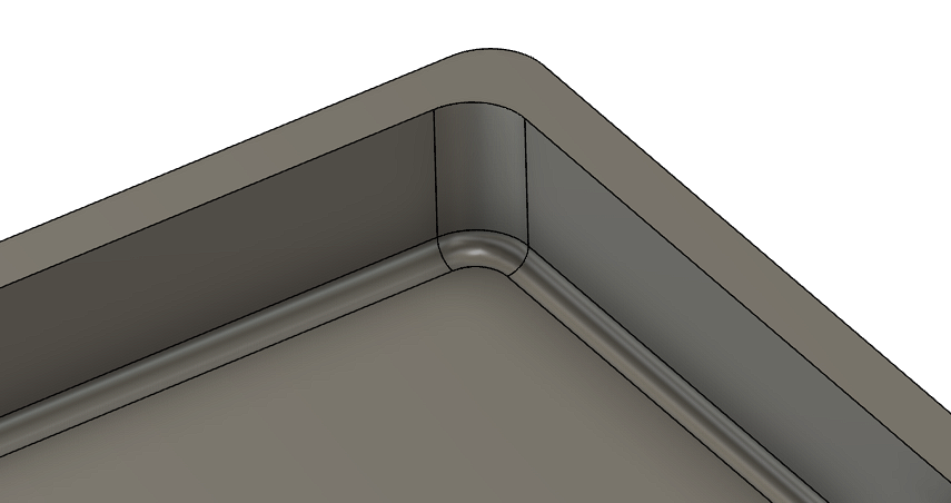

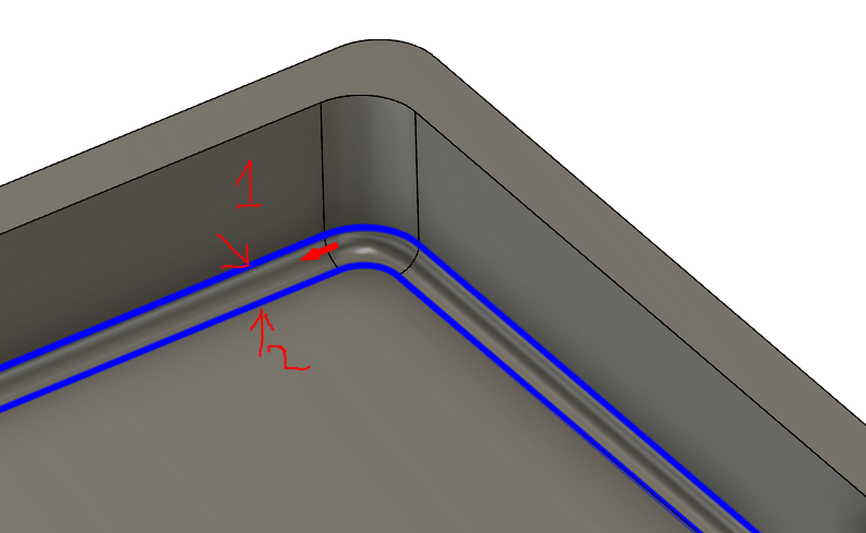

Как в "Мануфактуре" быстрей задать выборку кармана и внутреннего скругления стенок и дна? Желательно с минимальными телодвижениями в Ф360, так и самого станка.
Мне видится так: сначала сделать карман по линии 1, потом карман по линии 2, потом пройтись "морковкой" между 1 и 2. Если с 1 и 2 - все понятно, то со скруглениями возникает вопрос. Какую стратегию выбрать? из фрез только 2х заходные 3.175 и "марковки" с шариком 0.25мм и 0.5мм. Пробывал 3Д контур, но траектория просчитывается от 2 и до верхней кромки, TOP. Можно конечно применить "костыль" в виде ограничения высоты TOP. Одно дело, когда таких карманов - одни два.. а если целая матрица.. и размеры у всех разные.. Ничего толкового по поиску toolpath inside/inner fillet не нашел/плохо искал :wik:
poket.PNG (3611 просмотров) <a class='original' href='./download/file.php?id=177677&mode=view' target=_blank>Загрузить оригинал (167.17 КБ)</a>
poket distance.PNG (3611 просмотров) <a class='original' href='./download/file.php?id=177678&mode=view' target=_blank>Загрузить оригинал (179.16 КБ)</a>
Сообщения: 4510
Re: Fusion 360
тебе надо адаптивная траектория, чтобы она распознала твою модель, а контур лишь был ограничением по X-Y
Argon-11
Сообщения: 2068
Репутация: 461
Re: Fusion 360
Сообщение Argon-11 »
А скругления надо гладенько обработать?
Если гладенько и быстро, то по-моему, должно быть 2 операции: Pocket с относительно большим шагом, а после - Contour с малым шагом по Z, чисто по скруглению.
iMaks-RS писал(а):и размеры у всех разные..
И высоты тоже? Тогда это не матрица, а сборка разных деталей.
Для автоматизации распознавания контуров 1 и 2 можно попытаться задать углы (параметр Slope) в Contour. Ну чтобы операция Contour не обрабатывала вертикальные стенки.

iMaks-RS писал(а):Ничего толкового по поиску toolpath inside/inner fillet не нашел/плохо искал :wik:
Сначала делайте 3д покет чтоб карман выбрать.(филлет останется ступенькой) потом выбирите 3д стратегию что вам по душе, например скалоп. И в окне где выбираете геометрию - самый нижний пункт - выбрать только фаску и галку тач сурфейс. Будет обрабатывать только её. Или тоже самое с 3д контуром. Либо наоборот можно внизу ткнуть что не надо трогать, без галки тач сурфейс.

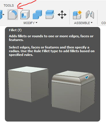

Народ, с fusioun работаю недавно возник вопрос. Есть деталька, как мне сделать скругление на выделенных ребрах?

filet.PNG (3567 просмотров) <a class='original' href='./download/file.php?id=177693&mode=view' target=_blank>Загрузить оригинал (55.48 КБ)</a>
