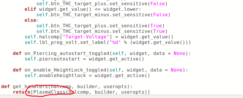

Приветствую коллеги. Увидел в примере конфига gmocappy plasma то что панель gladevcp сохраняет внесенные в нее значения после рестарта.
Очень полезная штука как мне кажется. по примеру этого же конфига перебрал свою панель и пытаюсь по образцам сваять что то работающее, но мозгов не хватаем похоже.
Для начала хотя бы понять что написать чтобы кнопка "THC ON" запоминала значение true/false. Может что не так пишу там. файлы во вложении. Если кто подскажет что к чему на понятном языке буду крайне признателен. Файлы панели и .py во вложении

.var файл - это файл для сохранения параметров емс между сессиями,
к панели gladevcp (да и вообще к любым панелям) прямого отношения не имеет ...
почему он тебя "обеспокоил" ?
если его удалить - емс создает чистый (то есть с "обнуленными") параметрами
про .pyc файлы - это просто скомпилированные твои .py файлы,чтоб немного ускорить работу с ними
,чтоб долго не писать - почитай в сети
одно могу сказать - не обращай на них внимания,пусть живут "своей жизнью."..

Ваш код на питоне неработоспособен. Запускайте linuxcnc из терминала и смотрите ошибки.

nkp писал(а):почему он тебя "обеспокоил
Я переделываю свою панель по образцу из конфига gmocappy. Там для панели plasma.glade есть файл plasma.py, plasma.var и plasma.pyc.
Я пытаюсь разобраться в зависимостях что к чему и поэтому подумал об этом. Получается нужно сделать только правильный файл .py для панели, а файлы .pyc и .var одноименные с панелью создаются автоматически. Поэтому и вопрос. Получается я правильно понимаю это.

daiman444 писал(а):Файлы панели и .py во вложении
а откуда взяты эти файлы ?
есть ссылка на "первоисточник" ?
зы
просто в вышеприведенном файле класс обзывается THC_TABClass
а экземпляр пытаемся создать уже PlasmaClass
ззы
может это и работает - просто в доках пример с одинаковыми именами

daiman444 писал(а):Получается нужно сделать только правильный файл .py для панели, а файлы .pyc и .var одноименные с панелью создаются автоматически. Поэтому и вопрос. Получается я правильно понимаю это.
тут могут быть добавленные (кроме "стандартных" ) параметры в var файл
нужно смотреть что там да как

nkp писал(а):а откуда взяты эти файлы ?
Эти файлы подсмотрены в конфигурации gmocappy из стандартного набора конфигураций lcnc. Там для панели plasma.glade и есть файлы plasma.py, plasma.var, plasma.pyc.

Сообщения: 21923
Re: GladeVCP и PyVCP для начинающих
nkp писал(а):может это и работает - просто в доках пример с одинаковыми именами
При просмотре по диагонали: разные имена классов и использование несуществующего модуля axis, видимо вместо gmoccapy в оригинале...
Т.е. этот код при запуске сразу завершается по ошибке.
Выделение_112.png (5276 просмотров) <a class='original' href='./download/file.php?id=176505&mode=view' target=_blank>Загрузить оригинал (76.26 КБ)</a>
Выделение_111.png (5276 просмотров) <a class='original' href='./download/file.php?id=176506&mode=view' target=_blank>Загрузить оригинал (84.32 КБ)</a>
в оригинале одинаковые имена
кто то "порылся" в оригинальном коде :)
