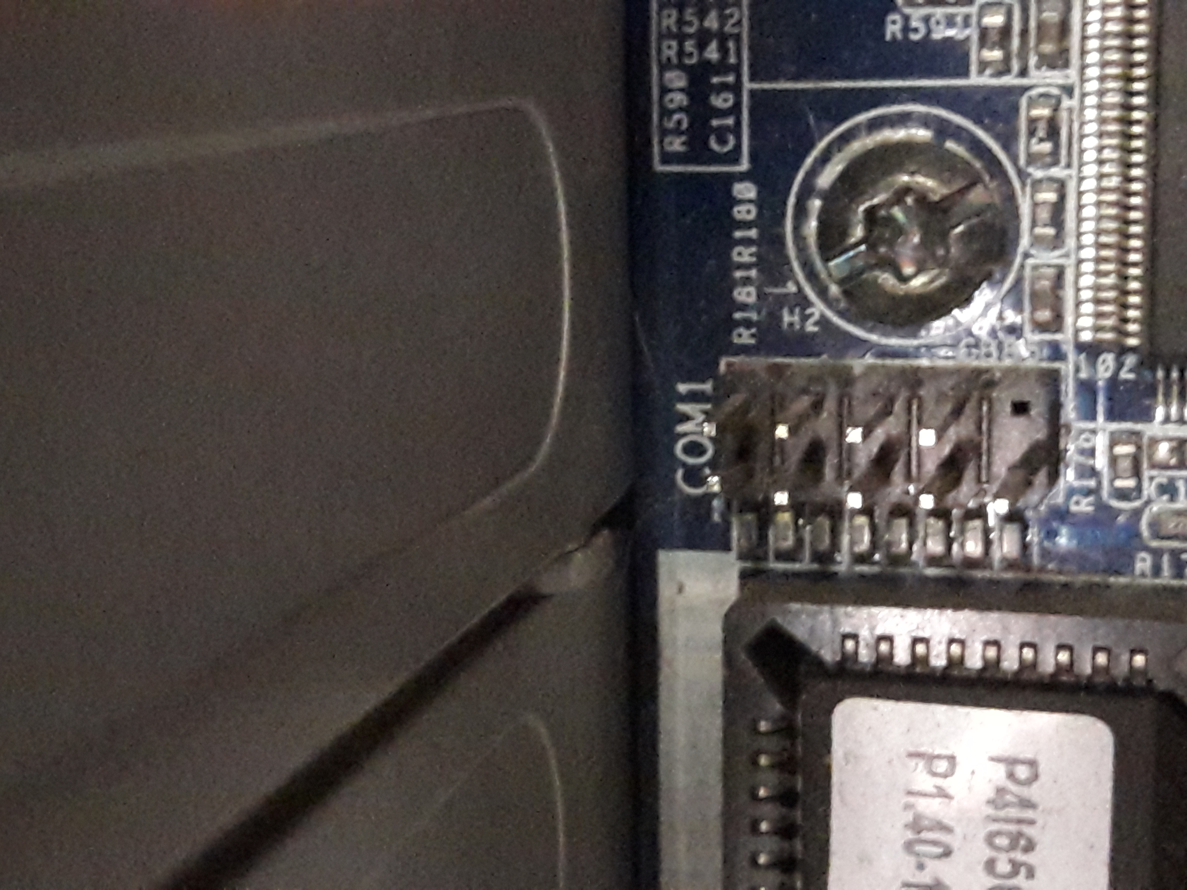

Вот я лошара ,запутался в материнках ! Конкретного СОМ порта на этой нет .Есть разъём СОМ1 и есть такой переходник .Если подключу это будет тоже самое что "железный" СОМ порт ?

Re: COMя
гражданинъ писал(а):.Есть разъём СОМ1 и есть такой переходник .Если подключу это будет тоже самое что "железный" СОМ порт ?
Да. Если переходник родной. А то они бывают двух разных разводок. Проверить просто, надо при выключенном компьютере подключить переходник и вызвонить 5-й контакт разъема DB-9 на общий провод (массу) системника. Если звонится - все в порядке. Иначе придется переходник перепаять.
