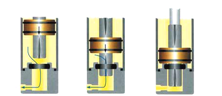

solo
Сообщения: 1355
Репутация: 272
Настоящее имя: Юрий Соловьев
Откуда: Украина Харьков
Re: Точное позиционирование гидравлического привода
Сообщение solo »
Bass_CPU писал(а):Упор нужно делать мощный, шумность появиться, выработка упора..
вот такие гидроцилиндры ( с демпфированием ) не должны стучать в конечных ( упорных) положениях,
да и как то я не слышал чтобы гидроцилиндр даже без демпферов "стучал" в конечных положениях, обычно гидроцилиндр самопроизвольно , демпфируется, доходя до конечного положения
6-3.png (4779 просмотров) <a class='original' href='./download/file.php?id=176944&mode=view' target=_blank>Загрузить оригинал (84.63 КБ)</a>
