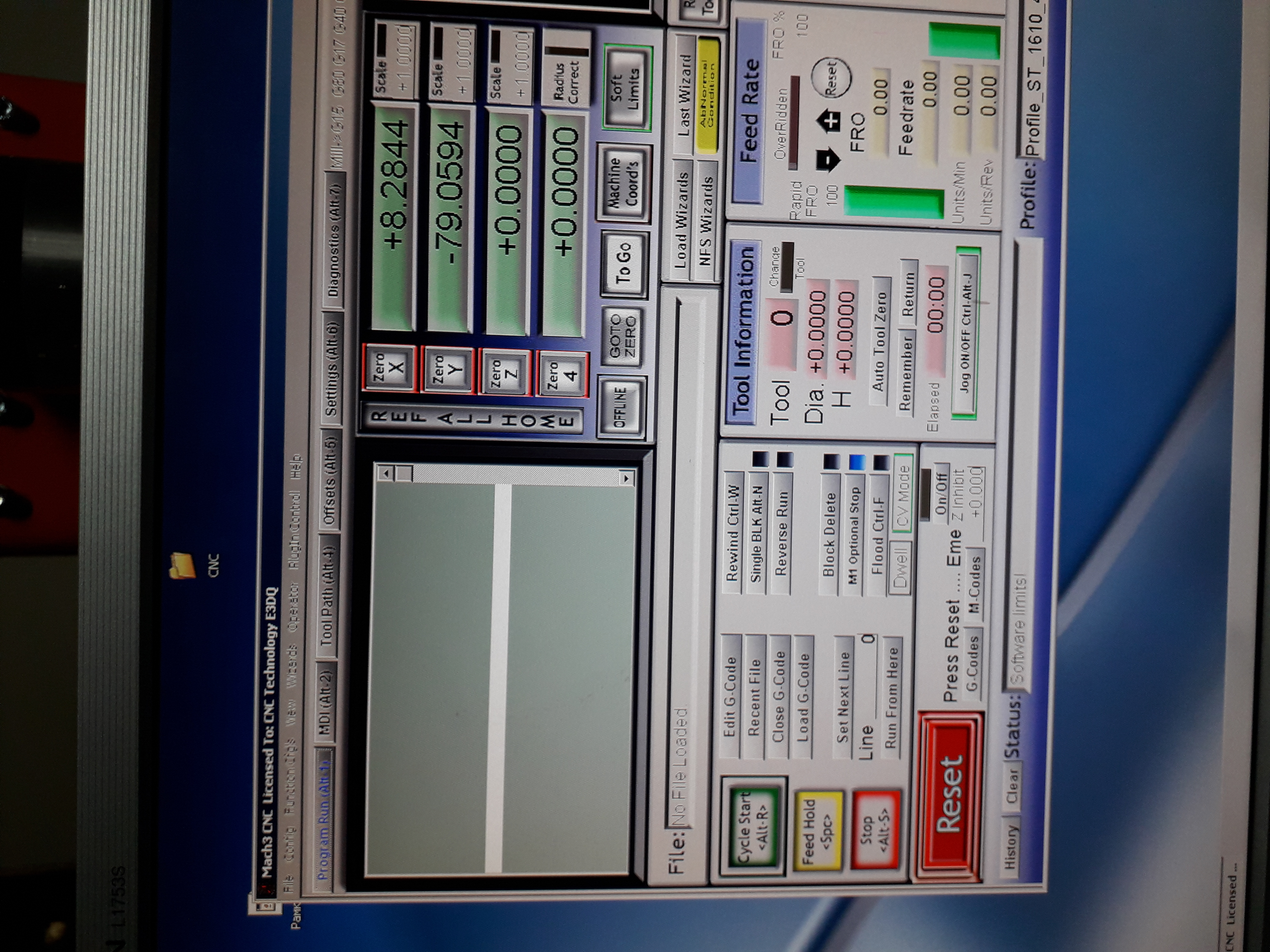

Доброго времени суток, уважаемые форумчане!
Возникла проблема в работе ЧПУ-станка, в программе Mach3 пишет в статусе "Software limits! координаты стоят отрицательные. При нажатии Reset возвращается к этому же статусу.
JPEG_20200217_192357_6300996381650233483.jpg (3468 просмотров) <a class='original' href='./download/file.php?id=176816&mode=view' target=_blank>Загрузить оригинал (4.59 МБ)</a>

А в чем вопрос то? Первый раз включили?
На картинке вообще рабочие координаты а не машинные, они какие угодно могут быть. Включите машинные и увидите что станок уехал/сбился за его настроенный софтлимит, вот он и уходит в резет- думает что ушел за лимит. Отключаете кнопку софтлимит и ищите дом-машинный ноль - где он там у вас

Спасибо. При нажатии на кнопку машинных координат, остаются эти же координаты. При нажатии кнопки Reset координата Y сдвигается на сотые и опять "уходит" в Reset, на датчиках положения горит индикация.
Станок 2 недели как купил соответственно много вопросов (зачастую банальные)...
Выставлял координаты для фрезеровки, обнулил... Ничего не нажимал, станок медленно пополз "домой", остановился по датчикам в этих координатах... Дальше Вы знаете...
