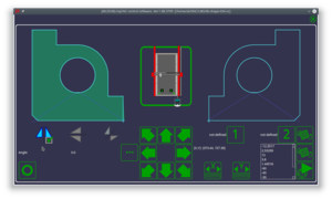

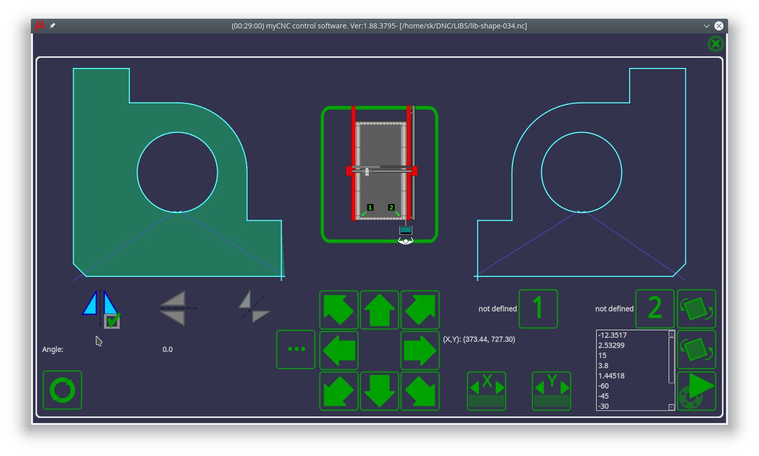

Сообщение mycnc »
Можно галочку в программе поставить, она отзеркалирует как надо
