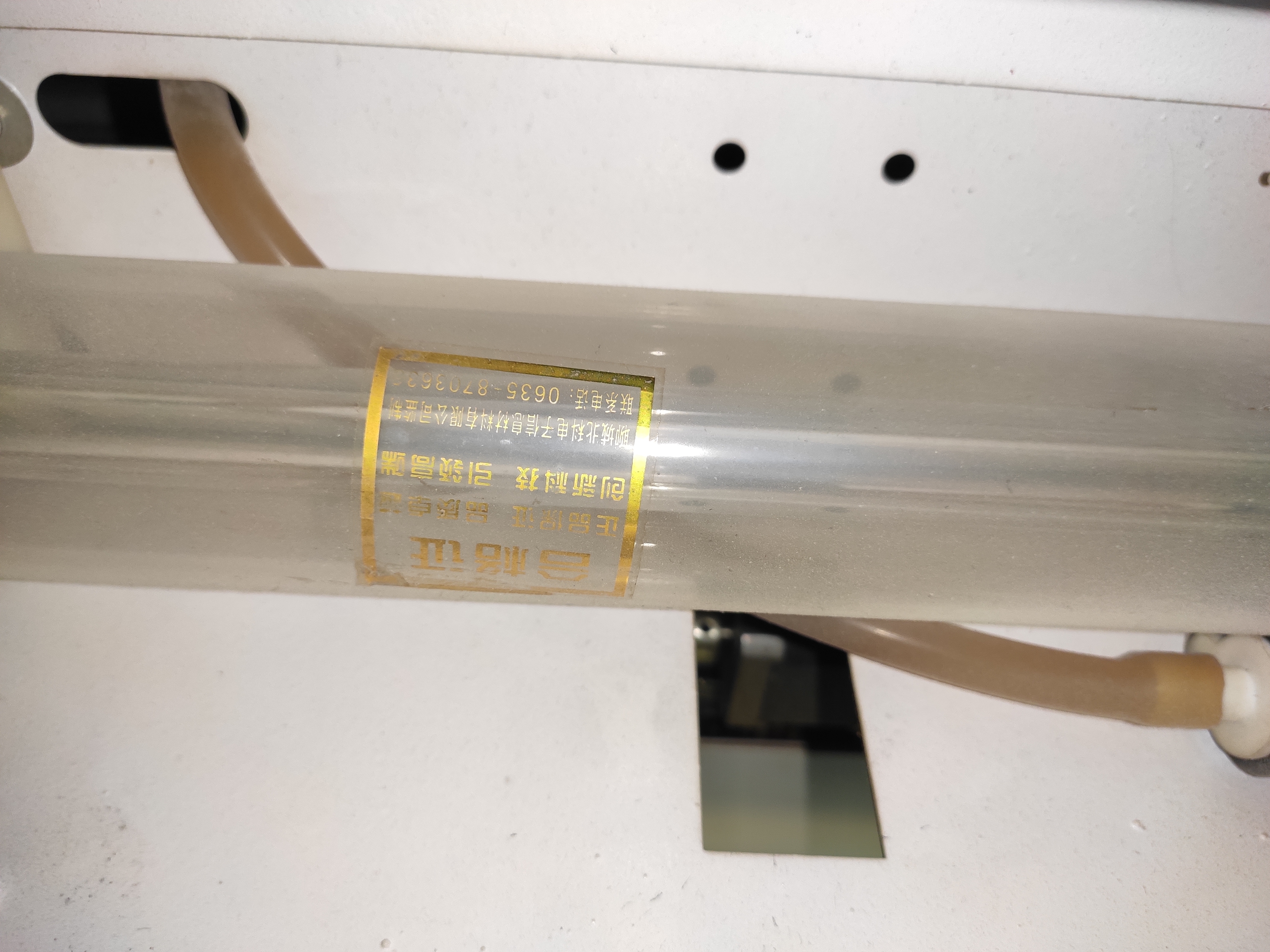

Добрый день, уважаемые лазероведы! Ни когда не занимался чпу станками, но волею судеб на предприятии появился бу китайский лазер на 50вт с полем 400х600, на контроллере м2. При юстировке лазера по строительному скотчу в районе первого зеркала наблюдается непонятная для меня картина: центр лазерного пятна на скотче около 2мм диаметром остается не тронутым, а вокруг все выгорает на 2мм. Выглядит как солнечное затмение. На остальных зеркалах картина похожая. Подскажите, это характерно для выгоревшей трубы и ее надо менять или есть варианты? Станок режет фанеру 4 мм на скорости 10мм÷сек только за 2 прохода, 3х милиметровую на 7мм÷сек за 1 проход, но местами не прорезает.
Единственная маркировка на трубе (2213 просмотров) <a class='original' href='./download/file.php?id=176742&mode=view' target=_blank>Загрузить оригинал (5.52 МБ)</a>

Читаем про моду луча:
https://iqcnc.ru/blog/modovost-lazernoy-trubki-so2/

Спасибо, прочитал статью. От чего зависит появление паразитных мод? Ответа не нашел. Вылечить как я понимаю не получиться. Труба под замену.
