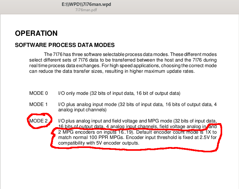

У меня работает станок на связке 5i25+7i76 с подключенным энкодером шпинделя. Но появилась потребность подключить еще один энкодер, а тратится на доп плату не очень хочется. Я смотрел что к плате 5i25 можно подключить 2 энкодера по одному на порт, но там своя прошивка. Вопрос в том можно ли подключить на один порт 5i25 дочернюю 7i76 а на второй порт подцепить энокодер и какую прошивку надо ставить ?

Обратная связь на ось.
Re: Подключить 2 энкодера к 5i25+7i76
Если не очень быстрая, то можно попробовать:
Снимок экрана от 2020-02-14 20-17-00.png (9528 просмотров) <a class='original' href='./download/file.php?id=176709&sid=12c57eb0e02ad60106c15f1b5155acc4&mode=view' target=_blank>Загрузить оригинал (79.88 КБ)</a>

К сожалению нужен быстрый и полноценный вход (

petr) писал(а):К сожалению нужен быстрый и полноценный вход (
полноценный - это что?
если по скорости - то с думаю - без проблем
прошивка - например 7i76+7i77
а если "полноценный" - это с дифвходами - то без лишних телодвижений не обойтись

nkp писал(а):полноценный - это что?
По скорости, вход нужен TTL, ну собственно как входы на 5i25.
nkp писал(а):прошивка - например 7i76+7i77
Т.е. если прошить эту прошивку то в Hal появится доступный второй энкодер ?

petr) писал(а):Т.е. если прошить эту прошивку то в Hal появится доступный второй энкодер ?
да
Появятся 6 энкодеров. Но без доп. схемы подключить можно будет только 3, при этом каждый "железный" будет представлен двумя компонентами hm2_5i25.0.encoder.
