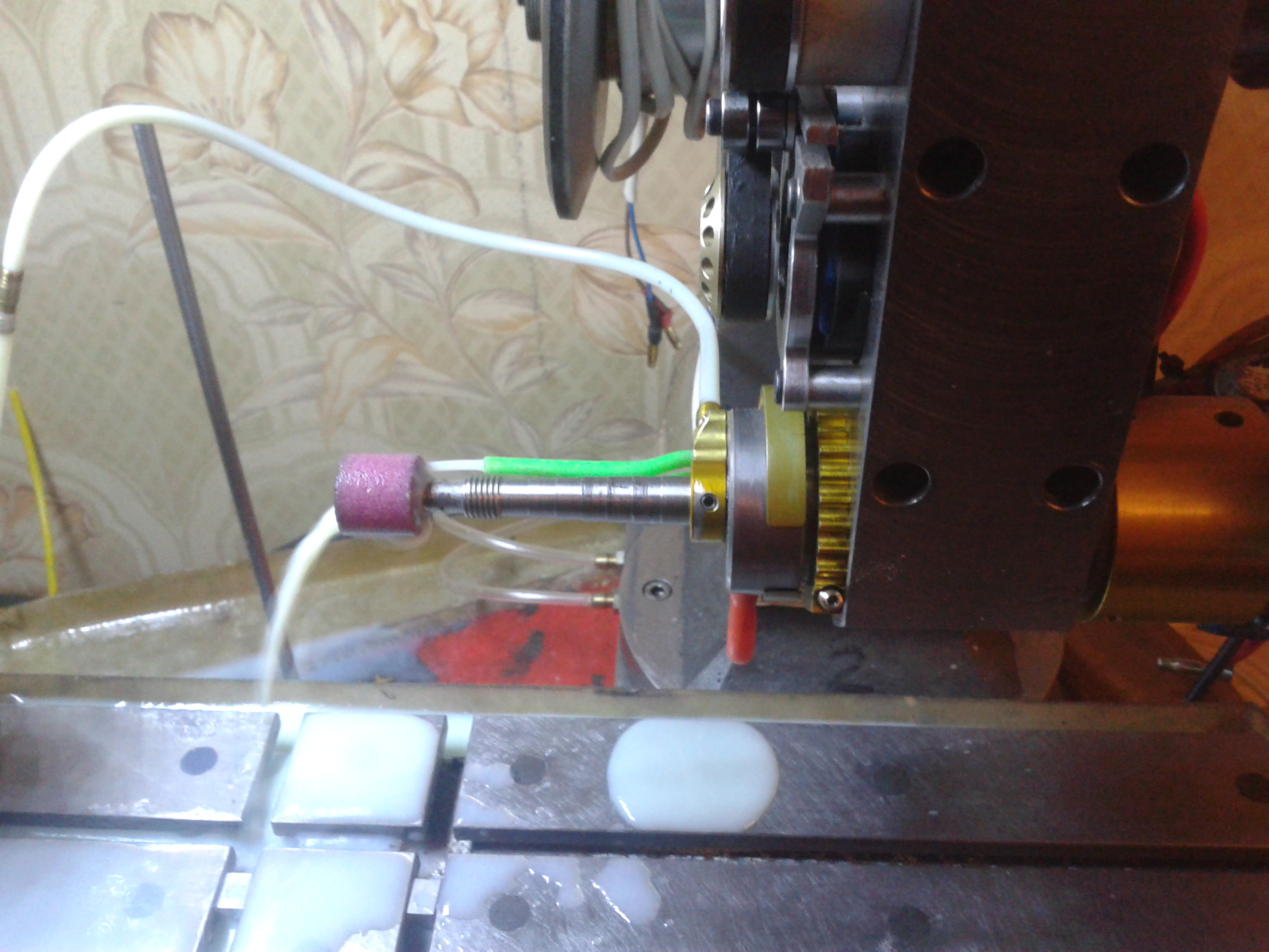

уже задрал меня этот станок :hehehe: мелочевка рождается в муках :pssdoff: проблема в том ,что без полноценно работающих систем смазки и охлаждения нельзя запускать.
Сделал пиписьки ( 2шт) подачи сож на внутреннюю шлифовку :D

Chili, а как по точности? Есть измериловка, чтобы узнать диаметр, отклонение от круглости?

Фотки хватит или нужен развёрнутый ответ? Эти гильзы тёртые,по точности усё до двух микрон.

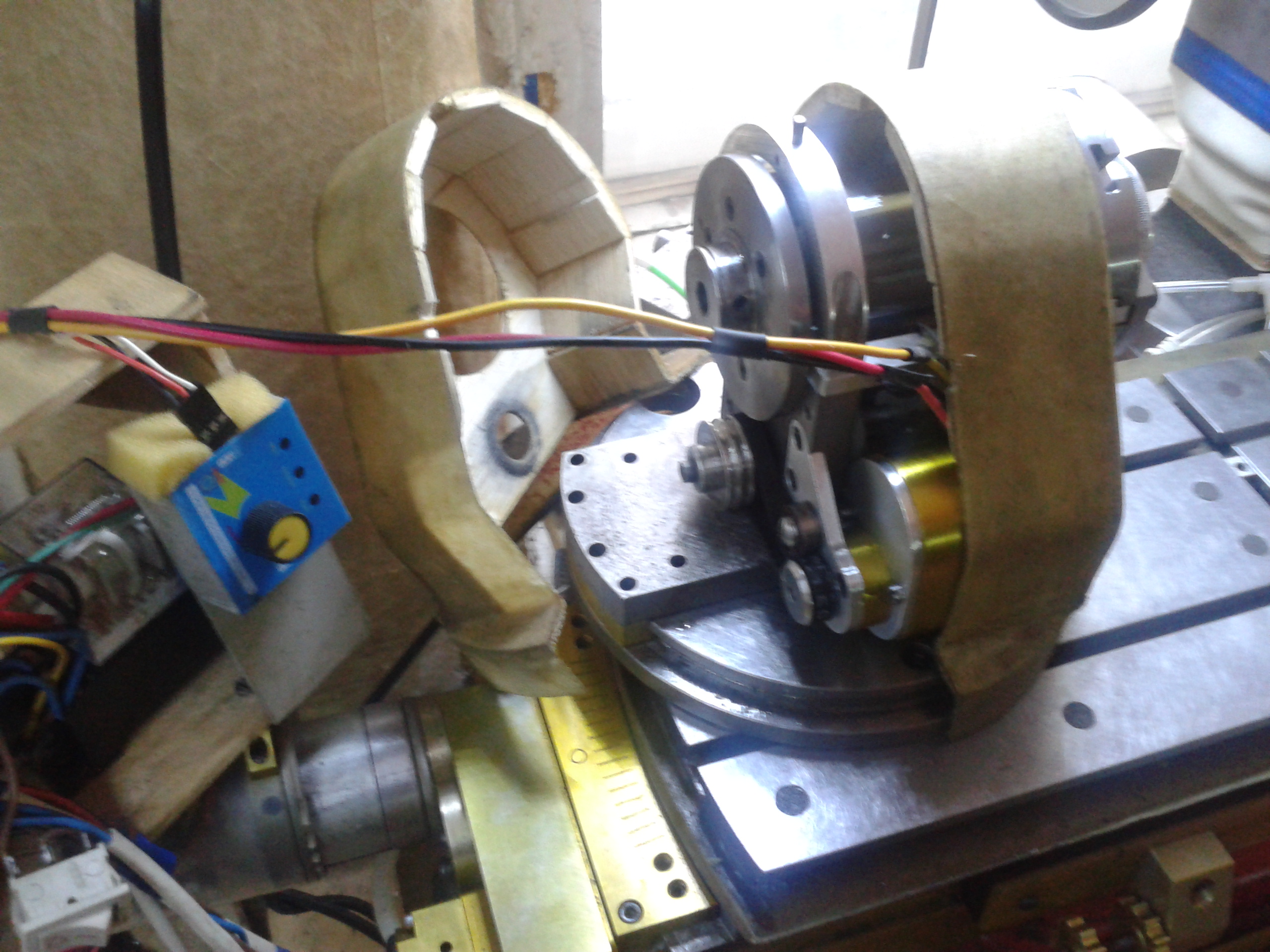

Роды были тяжёлыми..наконец то поставил лимб.
На неделе нужно протестить работу системы сож,
замутить правилку для камней и можно пробники шлифовать.

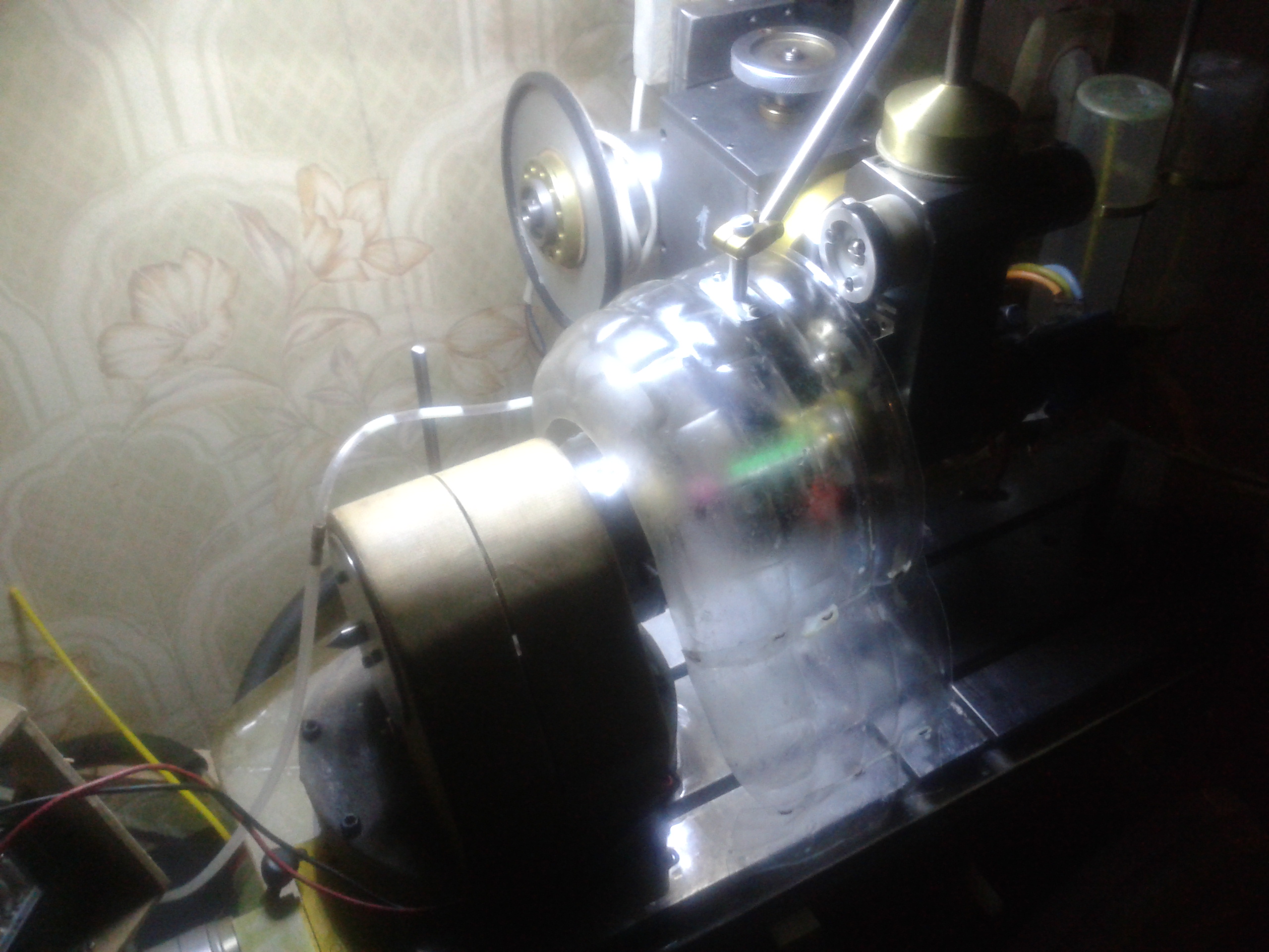

Бежит уже водичка.Про сож не спрашивайте.потому как халява и зелёная.Вроде пока с ней всё в норме.
Осталось от брызг кожушок примитивный сделать и кран внутр. и внеш. шлифовки и охлаждение шпинделей.
По станку ещё пунктов 10 ,для "полноценной" работы нужно выполнить..но,как всегда не кончается эта работа. :)

уже сделал на быструю руку,ну а в будущем нужно откидную и быстросъёмную (10372 просмотра) <a class='original' href='./download/file.php?id=173855&sid=025311601d09ab4b3096e2e48e036fb5&mode=view' target=_blank>Загрузить оригинал (1014.65 КБ)</a>

Новости пока ,что положительные - нет ни хрена точности требуемой :hehehe: .Второй месяц тренировок пошёл :D .Заменил братский китайский редуктор на самодельный и поставил на бабку изделия.Управлять приятней...с бабкой ещё кое какие дела остались,но на точность не влияют. Пока в поиске,даже зарегился на чипе,но Родину не продал :good: - мне здесь нравится, а там буду партизанить :hehehe: :hehehe: :hehehe: .
