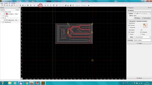

Вообщем EasyEDA дает такой гербер файл
chrome_RyQak6AnaW.png (13930 просмотров) <a class='original' href='./download/file.php?id=176574&mode=view' target=_blank>Загрузить оригинал (22.74 КБ)</a>
Сейчас беру флэткам или G2G и обрезаю по контуру, а хотелось бы оставить дорожки, а все остальное вычистить.
В чем можно это сделать?

Нужные слои это как? На картинке только один слой.

Файл слоя приложил. Есть еще и катоут и дрил, но мне не слои нужны, а механизм инверсии того или иного слоя.

Ну так я ж и пишу: беру этот слой, задаю обработку по контуру и фрезерую. В результате получаю сплошной слой меди, разрыв в месте фрезировки и собственно дорожки. А хочу чтобы на плате остались только дорожки т.е. чтобы там где не нужно всю медь выфрезеровать. Как и в чем можно это сделать?

Вот результат гравировки
Хочется: чтобы на плате оставалась медь только в местах дорожек. Там где указано стрелками меди не должно быть

Это может любая программа где область обработки задаётся векторами по типу Арткама или ВектрикАспайр (они платные, но можно найти и бесплатные аналоги). В них можно просто загрузить картинку, преобразовать в вектора и задать области обработки. Дальше они же создают Ж-код.

Это понятно, но арткам не читает гербер. Пробовал сохранить гербер в картинку, грузить картинку в арткам и преобразовывать в вектора - выходит какая то фигня (

я чета не понимаю есть такая тема Grber2GCode (фрезеровка печатных плат на ЧПУ) #1
программа бесплатная хорошо работает , специально создавалась для таких целей,

так то я в первом же посте написал что ею пользуюсь...
Если вы знаете как в ней удалить всю медь и оставить только дорожки помогите советом

Просто надо выбрать стратегию при создании управляющей программы не "профиль " а " карман "

solo писал(а):карман
Спасибо огромное!
