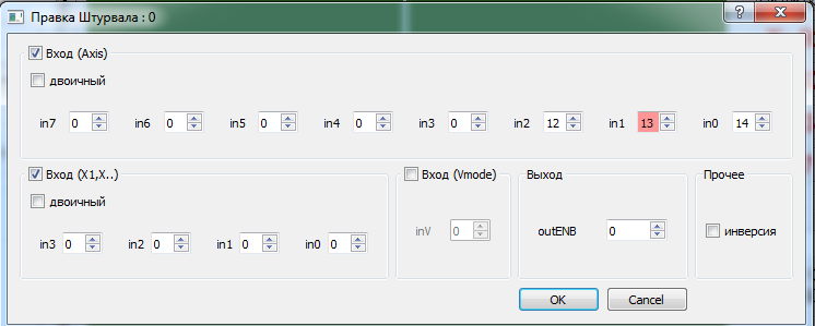

Расширен функционал использования Штурвала.
WLWhellWidget.png (8137 просмотров) <a class='original' href='./download/file.php?id=176385&mode=view' target=_blank>Загрузить оригинал (33.36 КБ)</a>
Можно выбирать:
1 тип кодировки
2 какой селектор будет использоваться, а какой нет.
3 есть выход для индикации, что "Штурвал" активен.
Если какой либо селектор не использует входы, его можно переключать программно.
Также везде при выборе входа выход отображается его состояние, чтобы можно было быстро проверить его работоспособность.(например на снимке вверху вход in1 (13))
в WLMill исправлен, баг который появлялся при изменение СК в G коде.
дополнена инструкция....

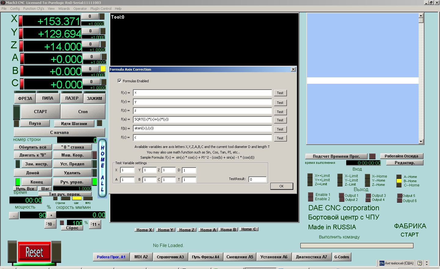

Здравствуйте Сергей. Подскажите можно ли в Вашей программе организовать изменение координат по заранее введенным формулам.. В Mach3 это называется формулы осей.
Formula axis.jpg (7987 просмотров) <a class='original' href='./download/file.php?id=176673&mode=view' target=_blank>Загрузить оригинал (646.37 КБ)</a>
Но к сожалению не все математические формулы там поддерживаются, меня конкретно интересует формулы связанные с atan((X).(Y)) для расчета координат Scara подобных машин и других принтеров с различной кинематикой ... Пока же приходится экспериментировать с Экселем, но это для сложных траекторий путь в никуда... Слишком долгие расчеты- переводы ---- вот как это выглядит---- https://www.youtube.com/watch?v=zI5IbLlW5Gg&t=1s
А использовать в своих проектах зарубежный софт и платы типа DuetWifi, как то не хотелось бы...

Здравствуйте Алексей.
На данный момент такого нет...
Хотел спросить, а скорости вы сейчас считаете?
ps Можно добавить например ч/з функции скрипта (Java Script), но сперва мне нужно подтянуть хвосты (4 ось)...

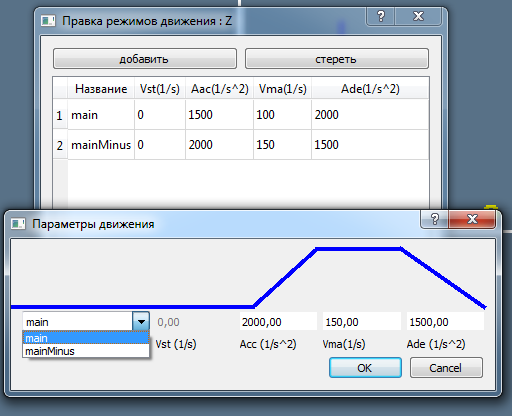

раньше при смене контроллера WLMill сам перебрасывал настройки с одного на другой. Сейчас можно выбрать контроллер из списка, для этого появился раздел Device в меню "правка".
для удобства ввода параметров, стали доступны названия стандартных режимов
listPam.png (7620 просмотров) <a class='original' href='./download/file.php?id=177373&mode=view' target=_blank>Загрузить оригинал (40.23 КБ)</a>
т.е. при движении в положительную сторону (вверх) ось Z будет медленнее разгонять а тормозить быстрее.
А при движении в отрицательную сторону (вниз) ось Z будет быстрее разгонять а тормозить медленнее. Причем максимальная скорость вниз больше чем вверх.

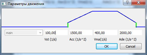

16/03/2020
- исправлена ошибка, при расчёте сглаживаний
проявлялась крайне редко.
Стало доступна возможность изменения начальной скорости Vst (рывок)
Vst.png (7282 просмотра) <a class='original' href='./download/file.php?id=178431&mode=view' target=_blank>Загрузить оригинал (27.28 КБ)</a>
обновлена пара...

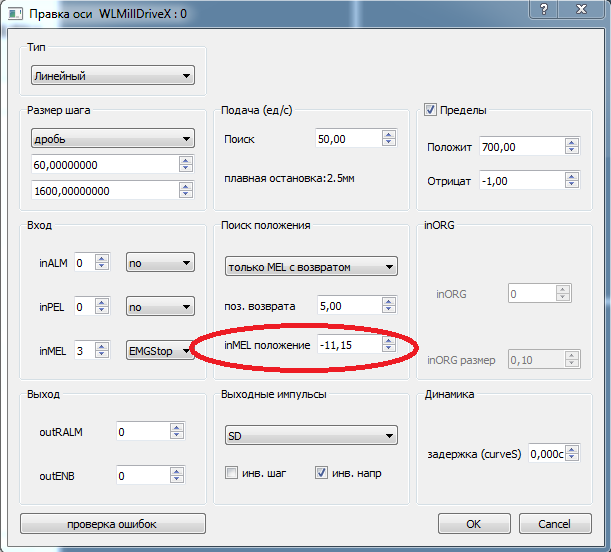

У многих пользователей вызывает непонимание процесс нахождение положения осей по датчикам.
Для внесения ясности был добавлен параметр "положение датчика". То есть - это положение оси, которое будет установлено после завершения поиска.
AxisWidget-1.png (7074 просмотра) <a class='original' href='./download/file.php?id=178736&mode=view' target=_blank>Загрузить оригинал (38.27 КБ)</a>
Раньше это положения можно было определить только при обучении оси, когда ось находит положение датчика сама (обучается, исходя из своей текущей позиции, которую предварительно устанавливает пользователь).

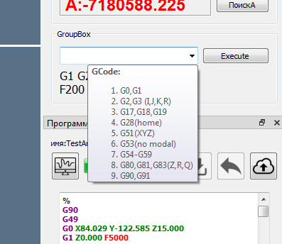

vladumur писал(а):Посмотрел, почитал.
Что-то нигде не встретил упоминаний об постпроцессорах.
К каких кам готовим уп? К каким кам имеются постпроцессоры?
Подходят от Мача.
Список поддерживаемых G кодов отображается при наведении на поле ввода G комманд:
Ввод G кода.png (6707 просмотров) <a class='original' href='./download/file.php?id=179264&mode=view' target=_blank>Загрузить оригинал (15.51 КБ)</a>
