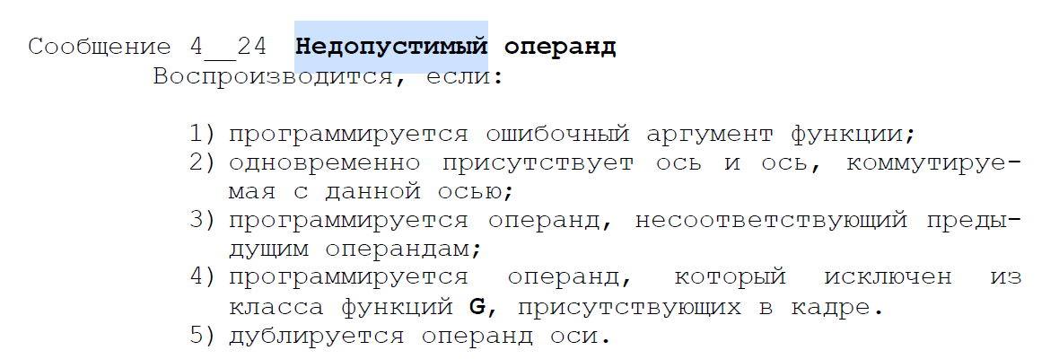

Тут я Вам так скажу. Вам сейчас кажется, что вот Вы получите файлик и все заработает через пару минут, надо только пару правок. Через неделю Вы уже будете ближе к истине по срокам. Для начала, скачайте руководство оператора и программирования по стойкам Балт-Систем. Это не самая интуитивно понятная система ЧПУ. Прочитав первый раз руководство и ничего не поняв (это нормально в первый раз) прочитайте еще раз. При последующих чтениях будет все понятнее. И это не от того, что я преуменьшаю Ваши способности. Руководство действительно так написано, что трудно для понимания неподготовленного человека. Я работаю с ЧПУ 16 лет и в этой стойке нахожу непонятные слова до сих пор (чего только стоит "неконгруэнтность") .
Вот по Вашему вопросу ответ из руководства. Найден по Ctrl+F.
Снимок.PNG (3600 просмотров) <a class='original' href='./download/file.php?id=176551&mode=view' target=_blank>Загрузить оригинал (43.1 КБ)</a>

Есть подозрение,что в чпу свой код под команды.

Petuchov,спасибо.
Я так понял чпу надо в файле писать подготовку к работе и конец.
