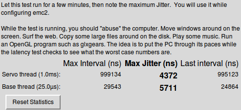

1. Установил ЕМС2 на новый комп. Латенси тест:

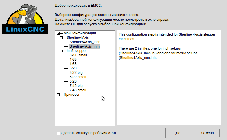

4. Беру готовый пример для 7i43
Снимок-Выбор конфигураций EMC.png (6988 просмотров) <a class='original' href='./download/file.php?id=1597&mode=view' target=_blank>Загрузить оригинал (73.12 КБ)</a>
5. Запускаю ЕМС2 выдает ошибку:

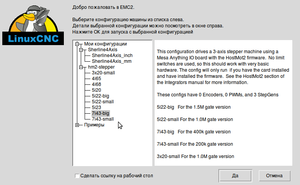

А какая у тебя MESA, сколько у тебя FGPA? Попробуй конфигурацию 7i43-small!

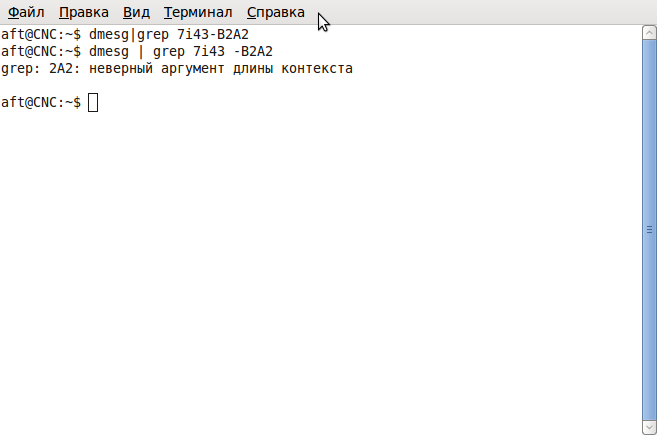

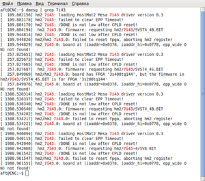

Re: Настройка EMC2+MESA 7i43+7i42+Сервы+Линейки
Nick писал(а):Запусти в консоле dmesg | grep 7i43 -B2A2
По разному пробывал вот что вышло:
1.png (6986 просмотров) <a class='original' href='./download/file.php?id=1599&mode=view' target=_blank>Загрузить оригинал (18.72 КБ)</a>

Nick писал(а): Попробуй конфигурацию 7i43-small!
Та же фигня.
Ну понятно там тоже самое, что и в kernel log.

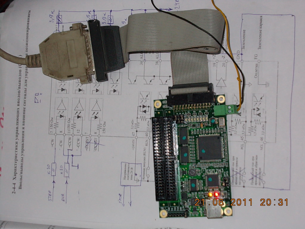

Nick писал(а):5. Нет питания или не правильно запитан 7I43
Светодиоды горят на плате возле USB вывода.
7i43.jpg (6980 просмотров) <a class='original' href='./download/file.php?id=1602&mode=view' target=_blank>Загрузить оригинал (241.06 КБ)</a>

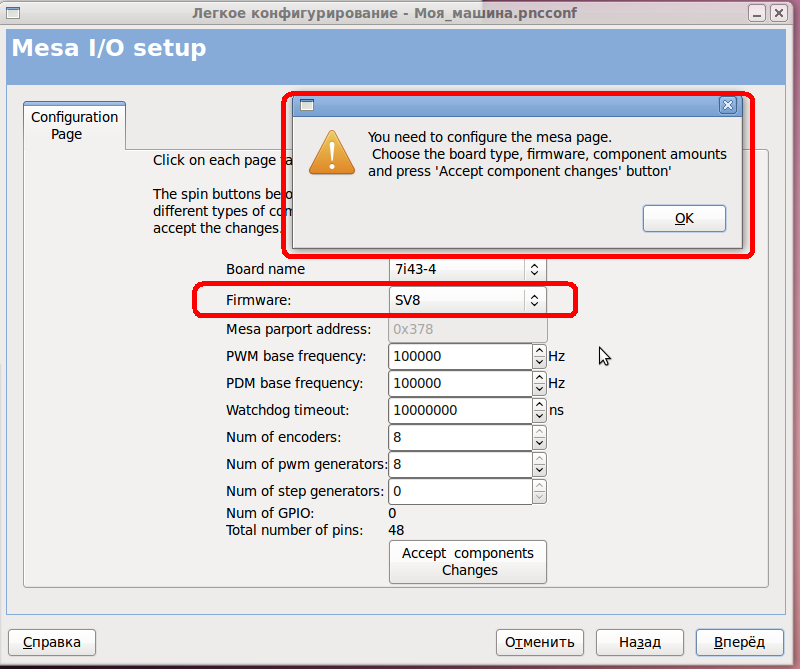

как понял меняя настройки в мастере:
SV8 это для серв с энкодерами
SVST4_4 - для 4х шаговых
SVST4_6 - для 6х шаговых
SVST4_12 - для 12х шаговых

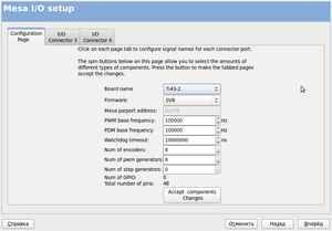

буквы S и B означают small = 200K и big=400К
В мастере выбираем тип платы 7i43-2 (200k) или 7i43-4 (400k)
Далее выбираем freware (прошивку)
6t80.pncconf.png (6966 просмотров) <a class='original' href='./download/file.php?id=1605&mode=view' target=_blank>Загрузить оригинал (63.57 КБ)</a>

Мастер не рабочий :(
Надо уточнить.... вообще писали, что pncconf пока на стадии альфы, поэтому его в меню не включили.
Что-то писали, что в новой версии прошивки будут в другой директории лежать ....
Но это не беда. Можно просто симлинков понаставить или хотя бы скопировать...
ЗЫ не freware, а firmware.
В стандартной конфигурации 7i43big ссылается на:
CONFIG="firmware=hm2/7i43/SVST4_4B.BIT num_encoders=0 num_pwmgens=0 num_stepgens=3"
при использовании мастера вот куды лезет:
config="firmware=hm2/7i43-4/SV4_4.BIT num_encoders=3 num_pwmgens=4 num_stepgens=3"
Пробывал в НАЛ файле подменить путь на стандартный. Вот что выдает:
Когда путь неверный на плате 7i43 загоряется красный светодиод (горят 2 светодиода).
Вот тут тоже долбаются: http://www.linuxcnc.org/component/optio ... ng,polish/
Английский плохо понимать, но речь также про 2 светодиода :)
