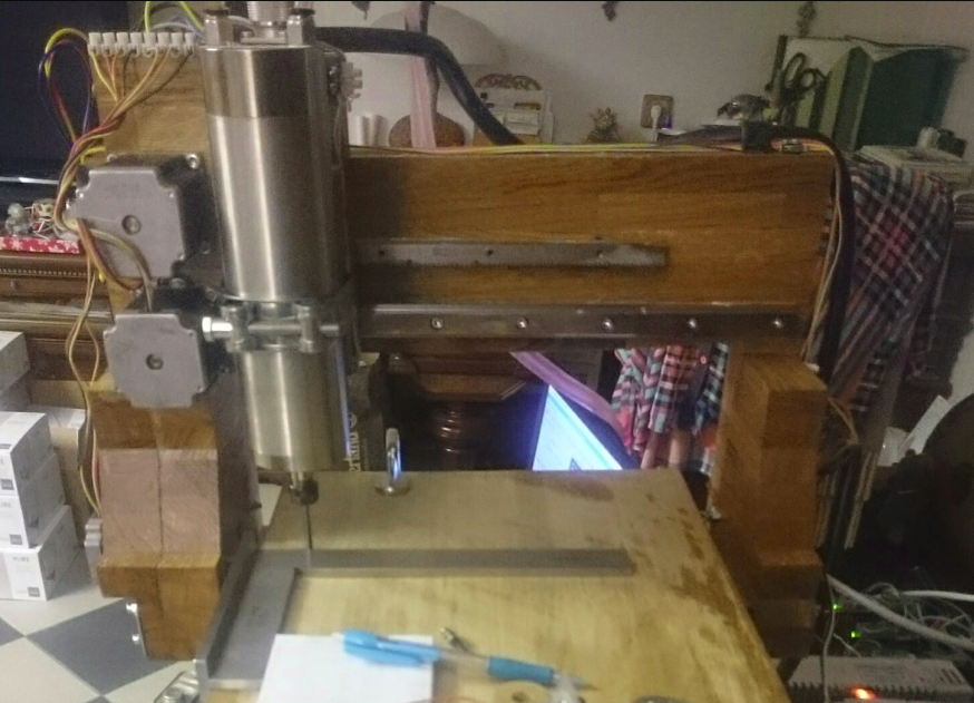

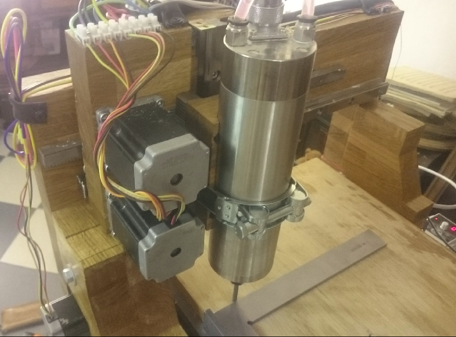

Началось все с оси Z - мириться ни с ценой, ни с подходом к точности не хотелось. Более того, хотелось обкатать двухшпиндельную тему - шпиндель с автосменой стоит дорого, два более дешевых (просто на порядок) шпинделя точно надежнее и менее рисковее одного с автосменой, а мне 2 фрез на задание вполне хватает. Решено было делать ось Z предельно простую, нагло использовать 1 (одну) каретку на ось Z (рельс 20), одну на Y (рельс 20) и по одной на каждую ногу портала (рельс 15). По расчетам запаса прочности по нагрузкам, вкл. крутящие моменты, хватало и при такой компоновке. Вот об этом, о 15 рельсе, точно пожалел. Нет, результатом пока вполне доволен, кратно лучше китайского из алюминия, но могло быть лучше. Дело в том, что в стране просто беда с крепежом. Ну не найти, например, болта 4*90. Да что там 4*90, нет фланцевых болтов на м4 и очень-очень поискать на м5 (не нашел, предлагали только опт, или пачку на 100 шт везти из Германии). Шайбы исхудали и делаются почти из бумаги, беда. Поэтому лучше, конечно, рельсы 25, поскольку для их крепежа используется м6.
Не стал заморачиваться с гибкими кабель-каналами, не убежден в их разумности. Красиво на продажу - да, но стоимость увеличивает, дополнительное трение (поверхностей) рожает, свободу компоновки ограничивает и для текущего размера станка признал за лишнее.
Защиту от стружки реализовывал как сделал на CNC3040 - простыми кожанными фартуками, они прерасно противостоят износу, все что надо закрывают, сами приподнимаются для пропуска подвижных деталей, только пылесосить с ними не удобно.
В мае родились первые эскизы, в июне пошла закупка деталей, к концу июля (вцелом) собрал, обкатал и наконец замерил жесткости.

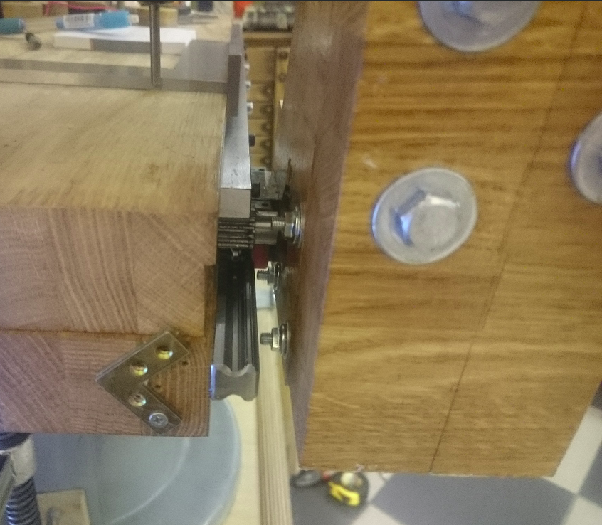

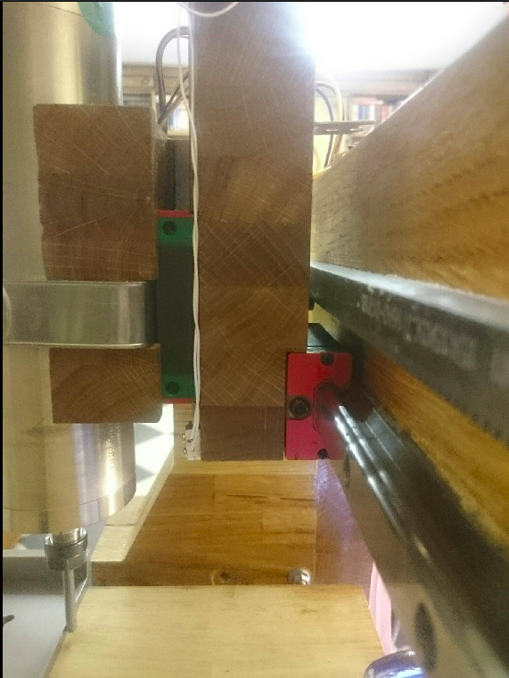

Ось Z - кроватка под шпиндель, отверстия крепежа каретки, рейки, посадочное место под каретку. Хомут под шпиндель 65мм обычный, силовой, на 80-85мм., 120 руб., проходит ровно и точно между болтами и под фланцами болтов крепежа каретки. Собралось очень хорошо.

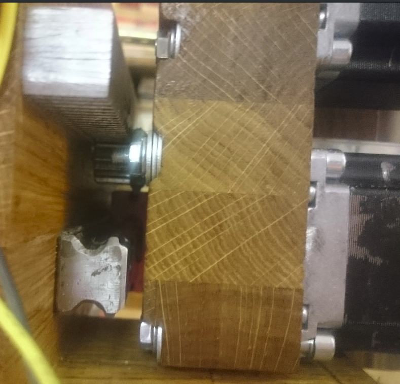

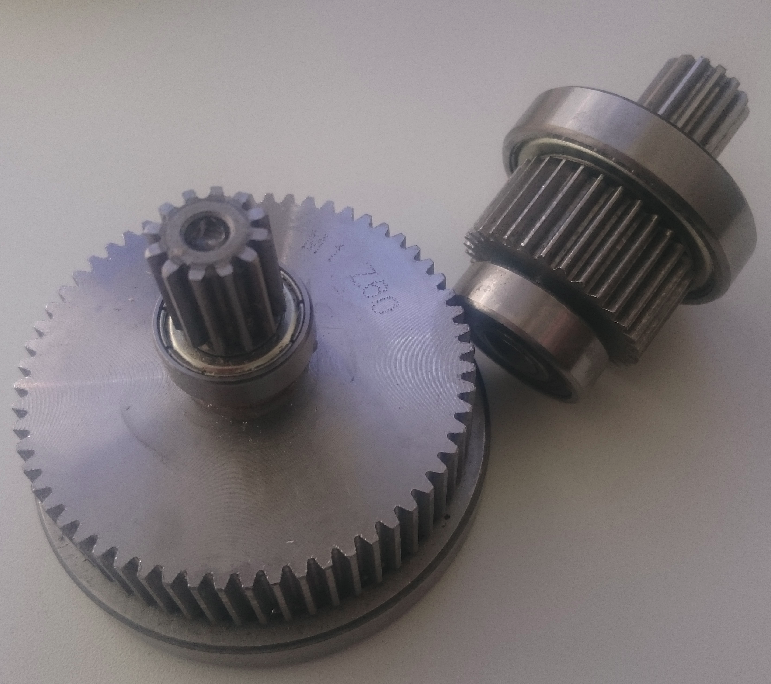

Ось У - внтури размещены 2 одноступенчатых редуктора. Опасаясь опадания шпинделя редуктор Z сделал с максимальным перед. отношением, подшипники ставил везде максимально большие. На оси размещены оба двигателя - У и Z. Редуктор Z односторонний - в смысле двигатель и ведомая шестерня на одной стороне. Компоновка довольно плотная, но все собралось как планировалось. Старался организовать так, чтобы вылеты, плечи были минимальными. Собралось замечательно.
Ось Х - будет переделана, в ТАДАМ-2 будет 2 мотора по оси Х и модуль выравнивания портала (когда приедет). Даже поставив 4 каретки на ось Х мы НЕ избавимся от перекоса портала. Имеющиеся (сейчас) перекосы под нагрузкой, это глазом видно и пальцами щупается, имеют источником упругость кареток, а не изгиб конструкций из щита. Напомню, прочность дуба примерно в 3.5 (80 к 280) раза ниже (православного, а не китайского) алюминия, а устойчивость к деформациям (изгибам) конструкций - функция третьей степени от толщины "профиля", соотв. если сравнивать с алюминевой плитой пусть даже 14мм, то 40мм дуб (без пропиток) будет примерно в 6.5 раз меньше отгибаться под нагрузкой.
Рабочий стол, он же рама станка, щит дубовый 40мм в два слоя, итого 80мм. Вместо т-слота нашпигован резьбовыми втулками увеличенной длины, снизу в которые входят болты стягивающие оба слоя, а сверху используются для крепежа заготовок + вместо "рэперных" отв. для быстрой установки оснастки спецпосадоные места из наружной обоймы подшипника (7202? - идеально сопрягается с наружной обоймой 6000), обеспчивающие приемлемую точность установки оснастки (микрон 50). НА ТАКОМ РАБОЧЕМ СТОЛЕ МОЖНО СТОЯТЬ НОГАМИ!!! без ущерба для геометрии.
Станок выверялся при сборке по угольнику класса 1, проверка собранного (через 2 недели от сборки) показали стабильность перпендикулярности Х и У (без нагрузки, 20 мкм на ширину - без модуля выравнивания портала), стола и Z.

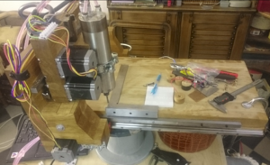

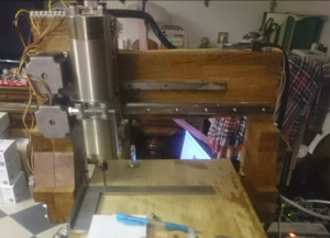

Рабочее поле: 570*360*100 (CNC3040 в этих же габаритах имел 396*297*55)
Обрабатываемые материалы: дерево
Фото станка: Видео станка:

в первыю очередь разные конструкции редукторов, крепежа. Купил много лишнего в эксперименты.
Что получилось: вцелом все получилось - срыва шагов не получил даже на плановых 15000мм\мин (на шаговике 3.6а), ускорение 3500 - после испытаний пришлось снизить, станок к полу не крепится, очень ему хочется самому поездить, пока ограничил 1000, жесткость по сравнению с имевшимся ранее улучшил до 3 раз. Да что там по сравнению с ранее имевшимся, по имеющимся оценкам показатели "народного" от Фрезеряги отличаются всего-то раза в три от ТАДАМ-1, см. ниже (Цена жесткости) и Сводку замеров жесткости по ссылке http://www.cnc-club.ru/forum/viewtopic. ... 21#p374921.
Нагрева редукторов, а ведь беспокоился, пока не отмечено. Значимого шума от них и от рейки тоже не наблюдается (Степмастер + микрошаг, множитель на драйвере 25600). Судя по звуку с биениями сделанных зубчатых передач совладали в рамках приличий. Удивитесь, но ХОД СТАЛ тише по сравнению с ШВП - Степмастер творит чудеса.
Что не получилось: в ТАДАМ-1 по оси Х стоит 1 мотор, потому жесткость по оси Х ближе к мотору ощутимо лучше, чем на противоположном крае и никакое число кареток дело не исправит. Поэтому заказан второй двигатель на Х, рейка на вторую сторону, детали для редуктора и модуь выравнивания портала. Помучаюсь с синхронным выставлением концевиков по Х и будет славно. Пока не нашел изящного решения для крепление концевиков-микропереключателей, а также ограничителей хода, ограничителей и направляющих для кожаного фартука (защита от стружки).

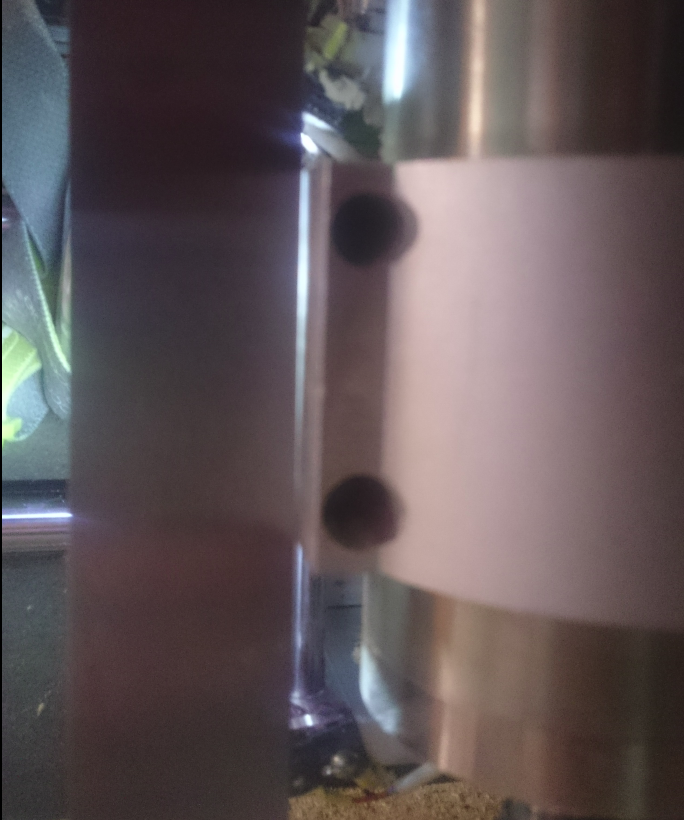

То большое отверстие - технологический хинт. Наружная обойма подшпиника 7202 (вроде), она имеет внутренний диаметр стабильно 26.1мм, а 608 подшипник имеет наружный диаметр 26.0Хмм. Их сочетание обеспечивает быструю смену оснастки с достаточно точным позиционированием на рабочем столе и с надежной и быстрой фиксацией (оснастки). Кроме того обойма электрически соединена с Пробе, что позволяет проверять\выставлять координаты в мерках стола. После скольки-то дней и паузы и нескольких аварийных стопов (два раза зажевало шетерней-рейкой кожаный фартук, его потом пришлось укоротить и один раз забыл подключить кабель Пробе) совпадение автоХоме по обычным микропереключателям с центром сделанного ранее отв. не хуже 20 микрон, что вполне улкадывается в погрешности как микропереключателя, так и, например, биение щупа (есть такое дело - повернул на четверть и расхождение было что-то ок 12 микрон).

Сейчас Тадам-1 уничтожен, на смену ему пришел Тадам-2 из ясеня с размером 1030*3025*190 и на сервах. Ясень дешевле, прочнее и стабильнее.
Тадамом-2 не очень доволен, голову, а затем и портал буду переделывать. Т.е. он хорош, но при его разработке я не учел высвобождающиеся от Тадам-1 рельсы и каретки.
При разборке посмотрел и результаты эксплуатации - редукторами очень доволен - хорошо приработались, умеренный межосевой натяг обеспечивался подкруткой крепежа двигателя (чуть подтянул =немного упруго продавилась деревяшка = динамически выбирает зазоры). МИкропыль деревяшки неизбежно ложится на рейку, оседает = получился своеобразный "избирательный перенос" (см. трибологию) =сам по себе борется с люфтами рейки.
В процессе эксплуатации хваленого Хивина обратил внимание на траекторию движения шариков - обратный ход идет по каналу, сделанному в самом тонком месте (мяса) каретки. Сравнил с СКФ - и ранее при калькуляции с учетом амортизации СКФ был выигрышнее Хивина. В итоге сделал на рельсах СКФ и этим выбором доволен - пробег уже на порядок больше Тадам-1, который еще на половине потребовал чистки и смазки кареток (от микропыли дерева) - полагаю, что уплотнения СКФ лучше защищают шарики.
С рабочим столом, увы, на двухслойный щит не потянул - по весу. Не втащить мне щит 3000*900 в мастерскую (8 этаж без лифта). Зачем такое поле? - злопыхателям отвечу - для красоты. У меня вход в мастерскую такой - https://wau.spb.ru/mezhkomnatnaya-shirm ... vo-gotova/

По существу Вашего вопроса. у Тадам-1 были -
1. везде простые шаговики + драйверы DM5xx + степмастер + LinuxCNC
2. софт для конструирования FreeCAD - он сильно подрос в возможностях (брать версию 0.19 в виде аппимаджа https://github.com/FreeCAD/FreeCAD/releases, разговаривать с разработчиками здесь - https://forum.freecadweb.org/viewforum.php?f=15, живые, адкватные, с искрой (и в отличие от (большинства) на этом форуме вместо отсылок к "поиску по форуму" конкретно помогают)
3. рельсы по Х были 15, У и Z по 20. Раньше не знал, теперь знаю - врельсах, даже СКФ, прекрасно рассверливаются под 5.2 и далее нормально нарезается резьба под М6 (не забывайте использовать масло для метчика). Сложно найти крепкие и длинные винты м4 - чтобы сквозь щит (+ монтажная пластина - чтобы головки в дерево не ушли) притянуть каретки.
4. Если у Вас проект с размерами меньше 1 метра, имеет смысл посмотреть на комбинированную рейку пурелоджика. Рейка тоже легко сверлится и резьба нарезается.
5. таки на ось Х лучше 2 мотора, по обоим сторонам рабочего стола. Модуль выравнивания портала можно не покупать -LinuxCNC 2.8 и выше уже умеет два мотора на ось и при этом (вроде) принимает разные координаты хоминга осей. Тут вилы такие - с одним мотором Вы будете иметь не прямые углы как следствие == проблемы с двусторонней обработкой, соотв. с двумя моторами потребуются два мотора + ИЛИ два драйвера ИЛИ один драйвер + модуль выравнивания портала.
6. при вырезании корпусов редукторов имеет смысл понимать, что отверстия ВСЕГДА не круглые, а по дереву - особенно. Упругость деревяшки вдоль и поперек волокон - от природы разная и потому при фрезеровке круга неизбежно идем то вдоль, то поперек... Всегда имеет смысл делать отв. чуть меньше и потом ОТДЕЛЬНЫМИ Операциями доводить до нужных допусков. Это самая сложная часть, которую без станка не сделать и здесь смогу, возможно, помочь (почти задаром).
7. шестерни покупать как в китае, на Али, так и в РФ - в китае больше ассортимент и таки брака оттуда мне не приходило, а вот из РФ регулярно. Более того, поскольку в редукторах я применял посадку подшипника на ступицу шестерни, то имеющиеся на Али бОльшие числа зубьев при мЕньшей ступице = снижали расходы.
7.1. у меня от Тадам-1 остались собранные редукторные узлы - могу ревизовать, сообщить, дешево отдам
7.2. при самостоятельной сборке помним о ценности морозилки - например, перед посадкой подшипника на ступицу саму шестерню не грех заморозить, подшипники греть не будем. Заранее продумать оснастку для натягивания (как ни крути = запрессовка).
8. пропитка маслом - тиковым. С нагревом увлекаться не следует - я увлекся, горячее масло прекрасно уходило внутрь, выходил воздух, но оно же и разъело клей между ламелями.
9. резбьбовые втулки. Увы, только с Али - продающиеся здесь и короткие, и дорогие, и, главное, высота профиля резьбы низкая. Потому вот https://aliexpress.ru/item/32980072148. ... 33edKW60Un (ненавижу современных сайтописателей в их тоннами дебильных скриптов, но приходится пользоваться)

Шестерни брал у Технобеаринга (я с ними поссорился - наняли бездумных манагеров, но СКФ брал у них, цена прямо на сайте была, да и сейчас есть -
https://technobearing.ru/eshop1/folder/ ... ting-price
попутно - прикинувшись юрлицом легко отжал 10% скидки, май-2019).
Поставщика подшипников сменил - нашел дешевле (prombearing. ru) и ассортимент шире и менеджеры меньше г...ются.
Плита Z она же одновременно и кроватка под шпиндель (шпиндель утоплен). У меня была (и есть) щит 40, шпиндель д65, кроватка выточена на глубину 30 - шаг 0.05 фрезой 6 давал очень хорошее приближение к профилю сечения шпинделя. В середине кроватки был еще небольшой паз шир 7мм - для прикладывания угольника для выставления ортогональности в двух плоскостях. Стягивающий хомут проходил между крепежом каретки. Много это сколько? у меня на Тадам-1 от основания рельса Y до оси шпинделя вышло 127,7мм.
Выборку зазора у рейки в Вашем случае можно будет попытаться организовать через предварительное натяжение (закрутку) вала между синхрошестернями - для этого, видимо, вал по-длиннее и д6 (на ступицы малых шестерен подшипники = соосность зубьев и оси вращения подшипника, тогда связующий вал м.б. даже дешевой резьбовой шпилькой с относительно наплевательской соосностью)
Так вот, диаметры ступицы у технобеаринга вполне были стабильными, но внутренние диаметры от штуки к штуке ощутимо отличасль, до 0.2, а 0.2 уже фиг дома запрессуешь. Кроме того у технобеаринговских шестеренок нет отверстий под фиксирующие винты. Я подбирал шестерни с тем, чтобы наружный диаметр ступицы меньшей шестерни входил во внутренний диаметр бОльшей шестерни. Всегда при этом остается возможность сделать валы из штифтов - пусть и разных диаметров с разных сторон.
В качестве осей брал закаленные штифты, царпал их, небольшие пазики (точилом) и с эпоксидной смолой собирал. Главное требование было - чтобы корпус одного редуктора делался за один установ заготовки => нижний (условно) подшипник меньше диаметра шестерни, а верхний - больше щестерни.
