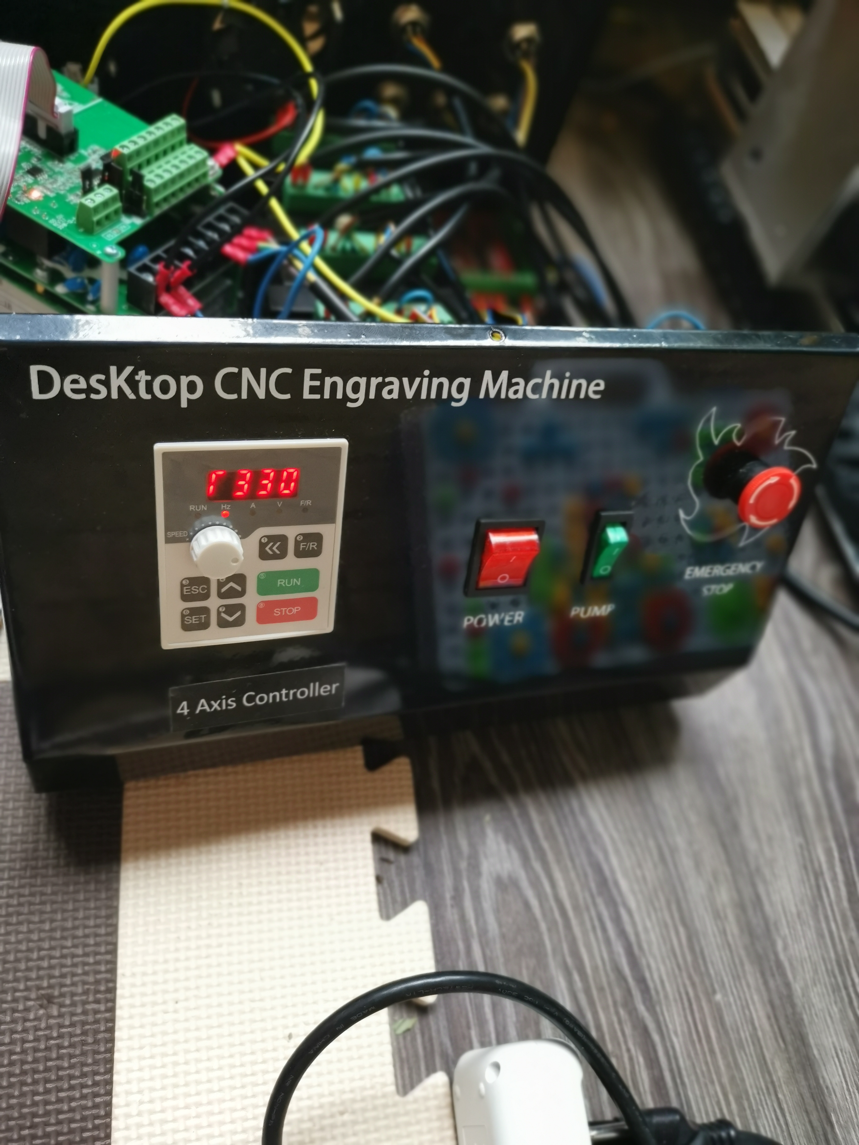

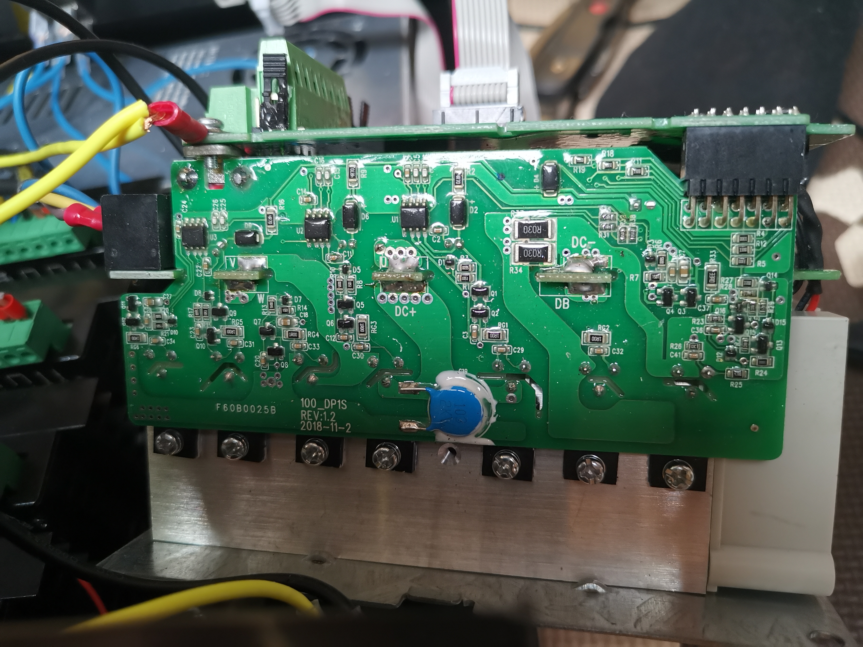

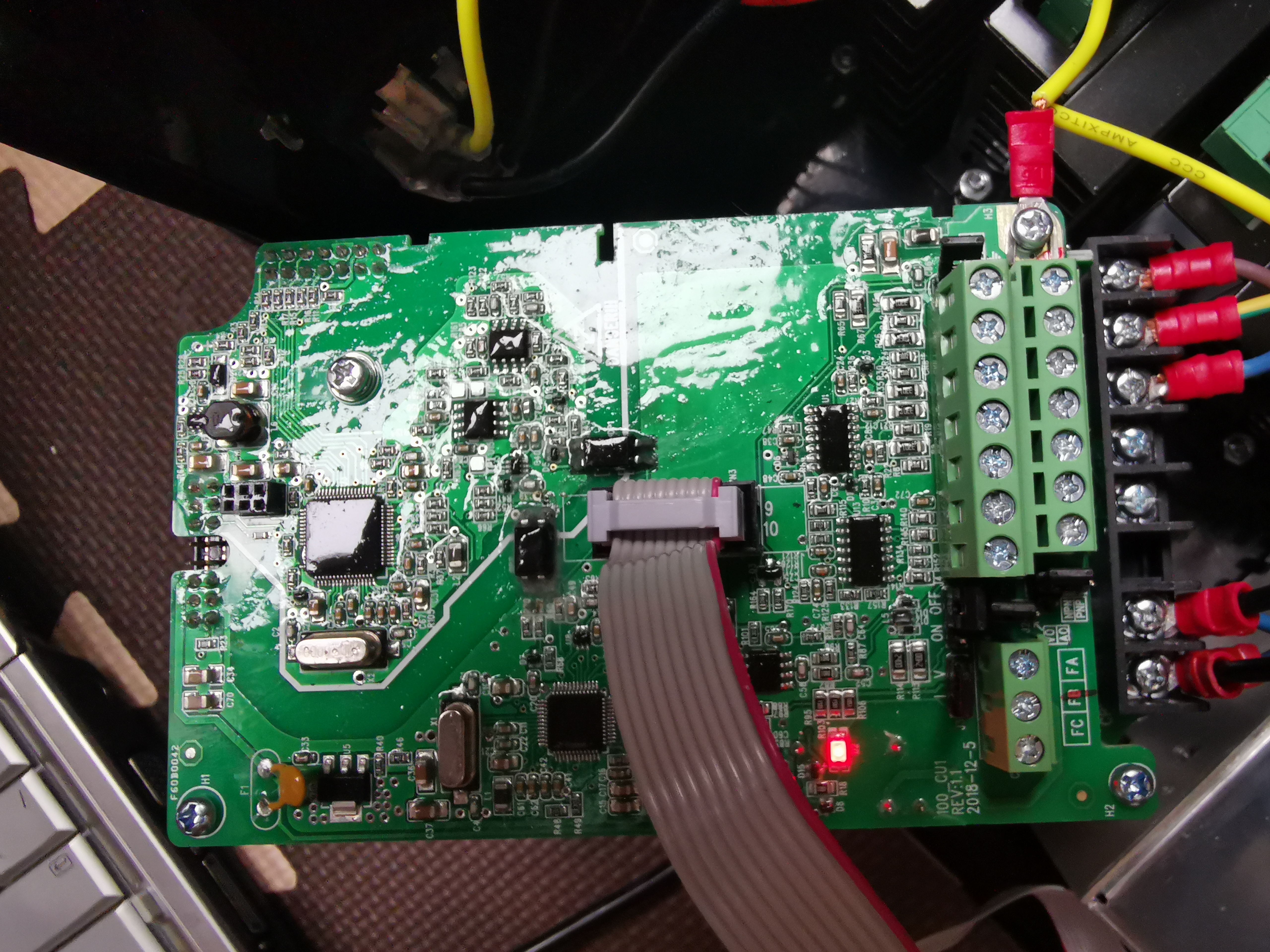

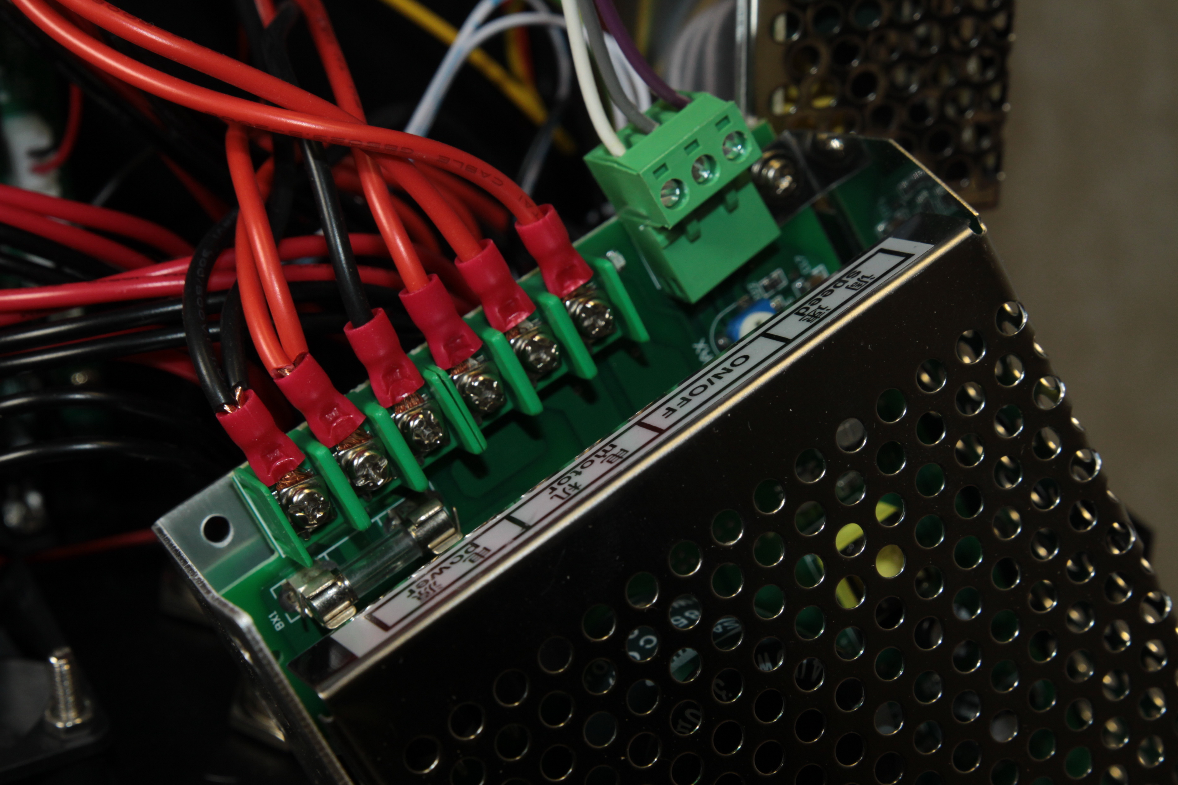

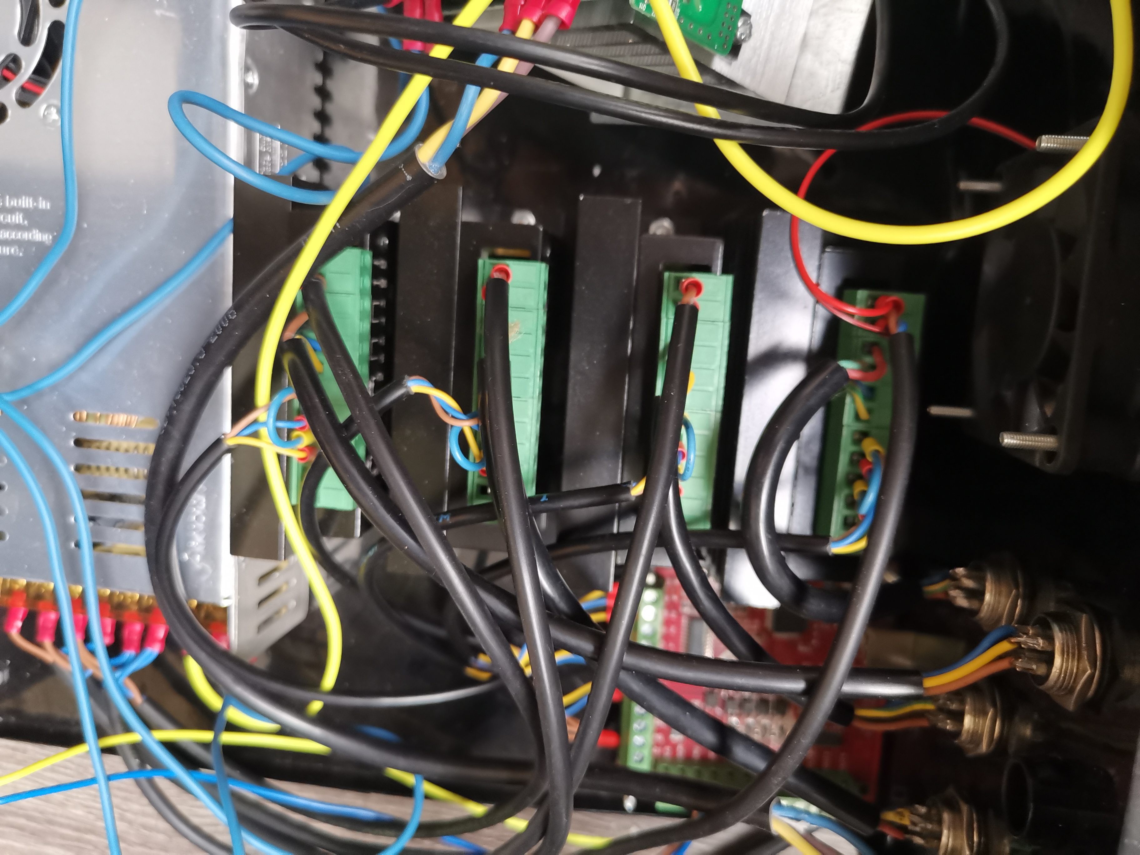

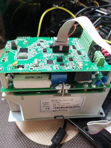

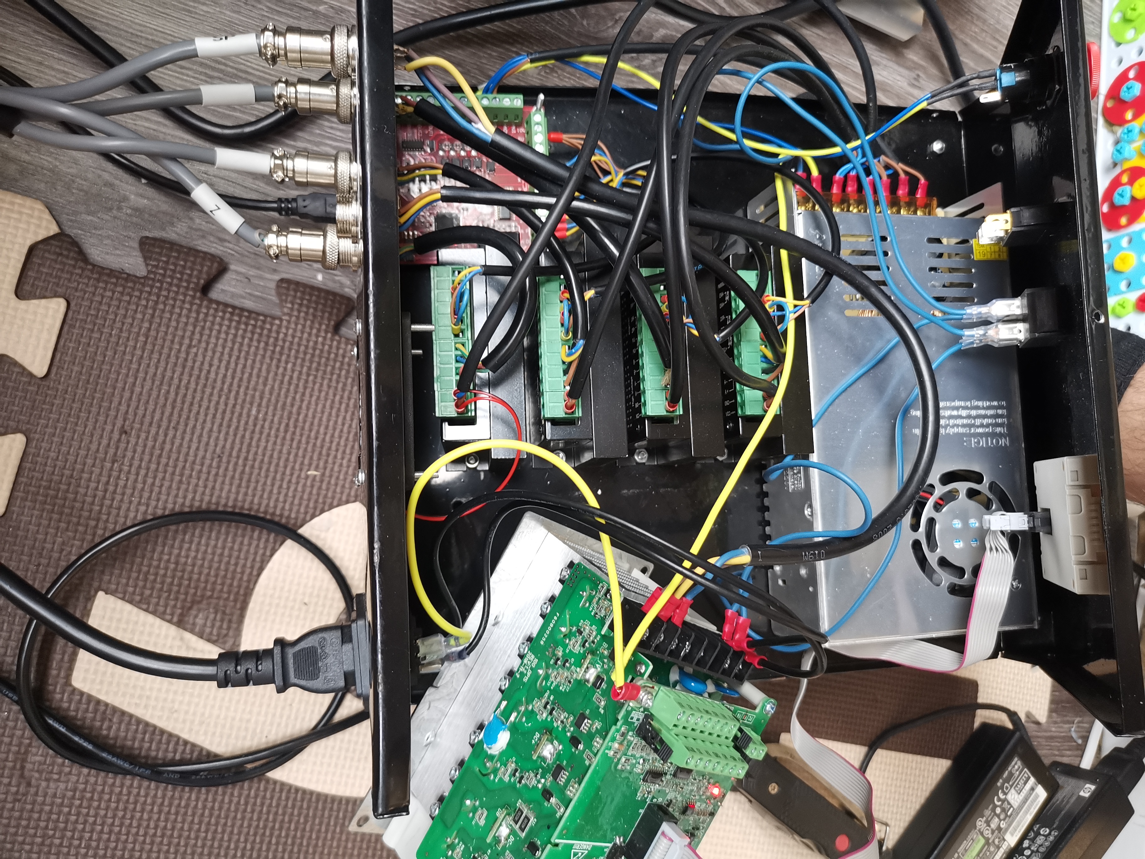

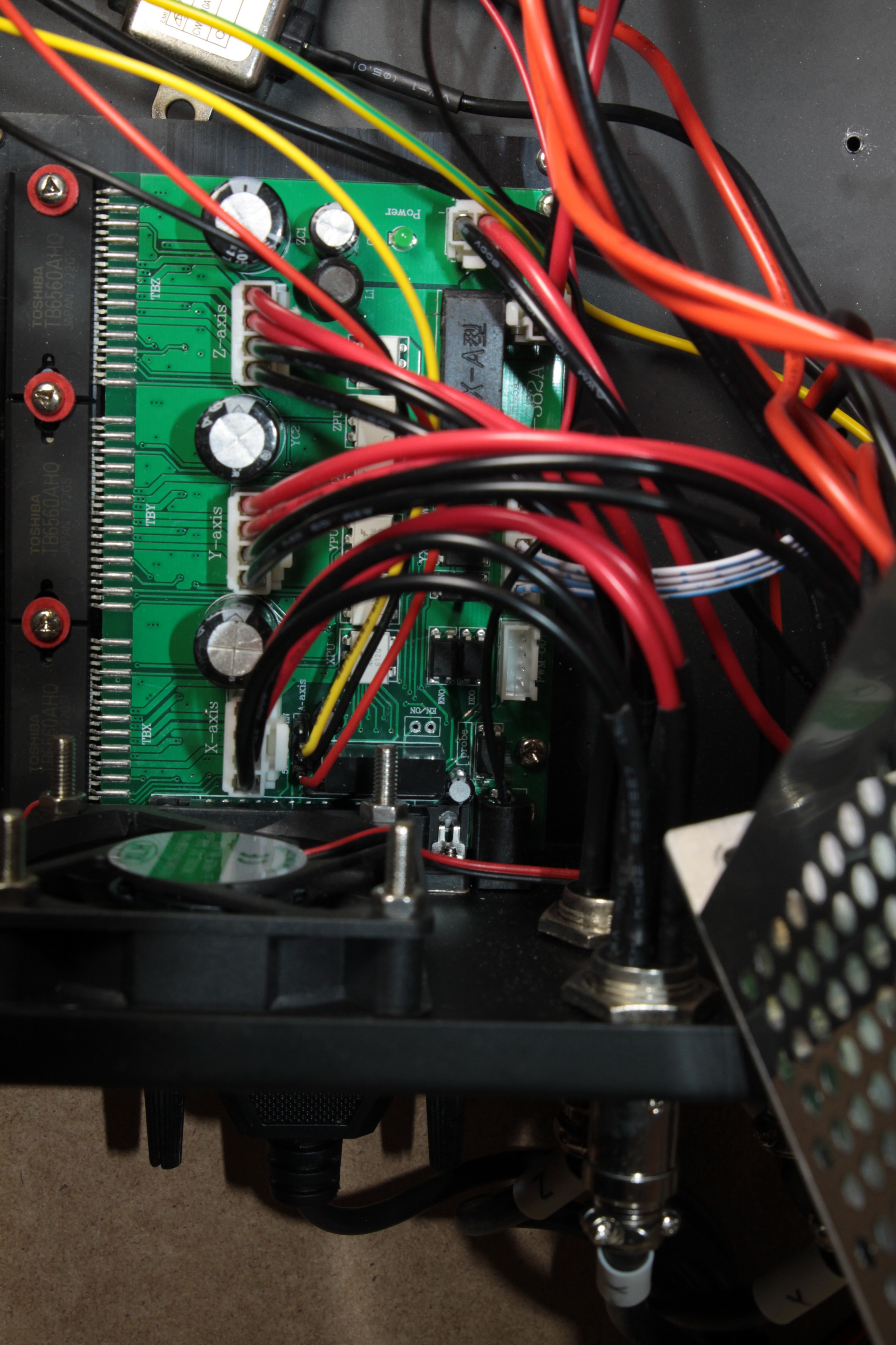

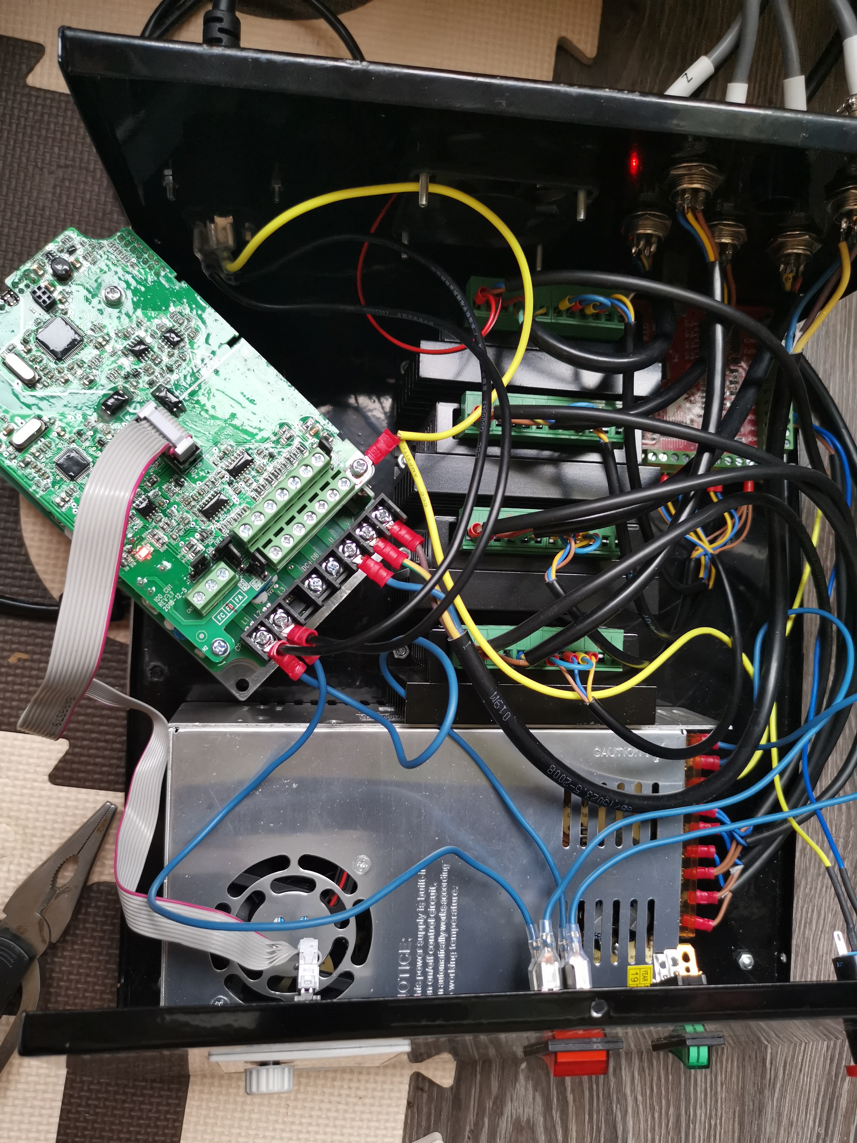

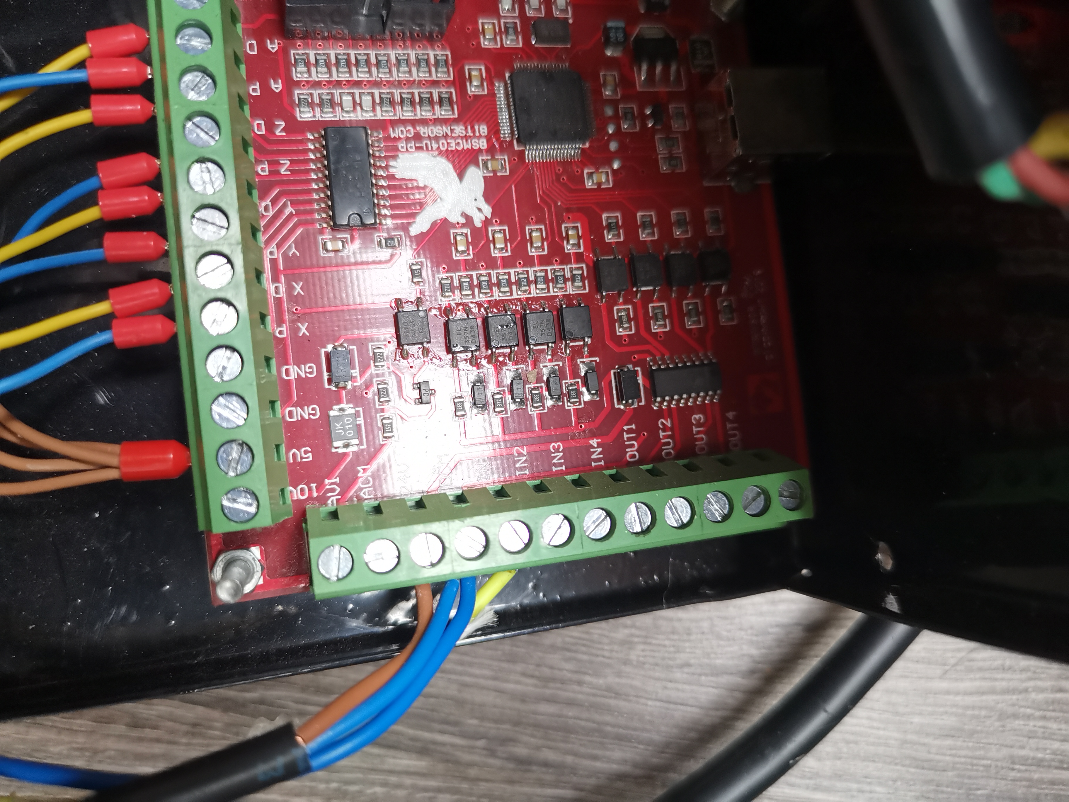

Добрый всем)

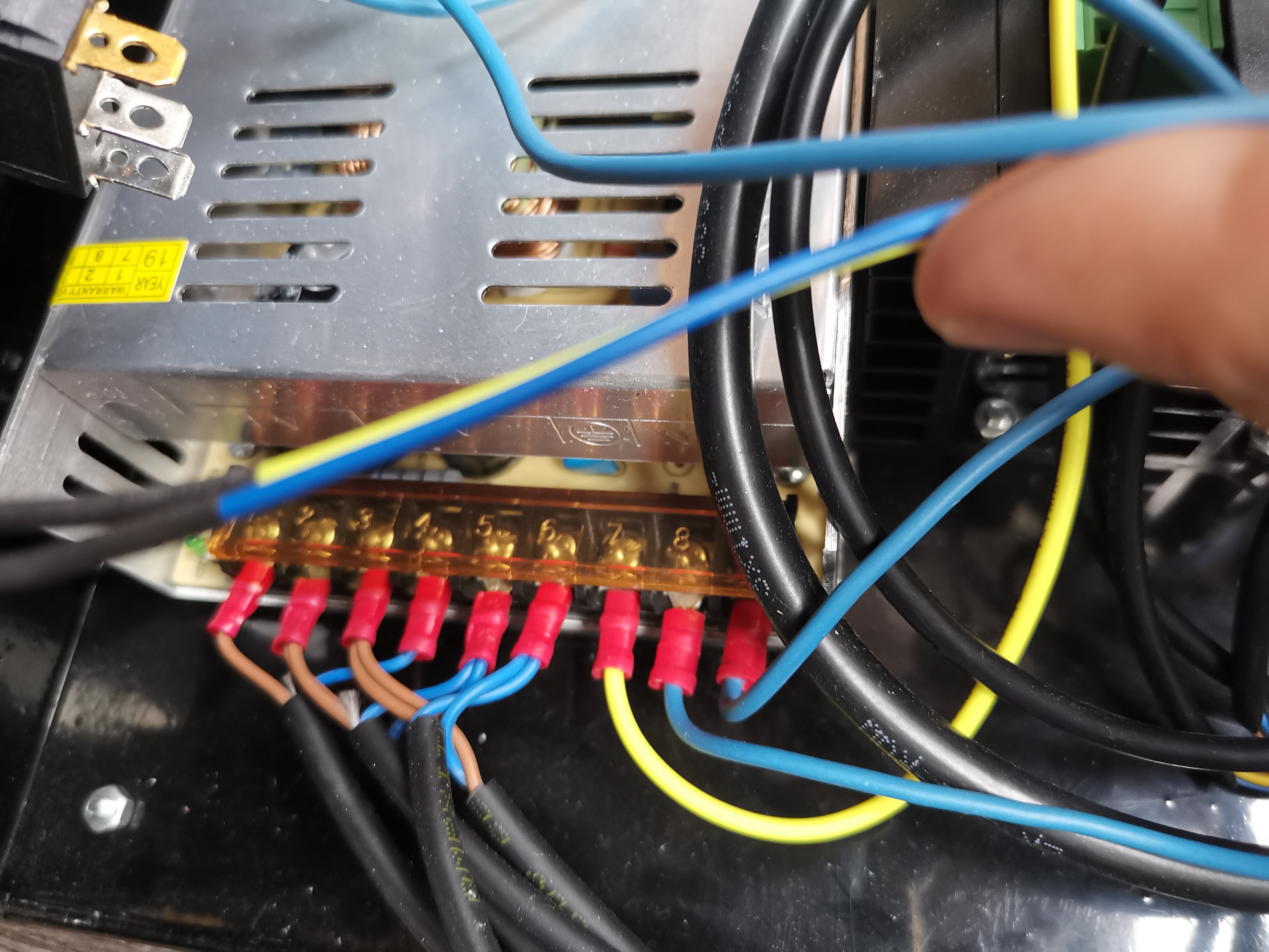

Вот купил якобы 3040 чудо так сказать впервые раз1.5kw
Мало того что при доставке помяли Эл блок и один шлейф вылетел, но никак не могу заставить работать. Ноутбуки не видят станок(.
В итоге могу только с самого блока скоростью шпинделя управлять.
-Помогите идентифицировать модель плат
-Куда копать( CNC USB controller запускается но все кнопки в программе заблокированы(
А то сижу смотрю на это вентилятор)

dsbone
Сообщения: 57
Зарегистрирован: 10 ноя 2018, 12:45
Настоящее имя: Олег Пашкевич
Re: Работа с программой CNC USB Controller (от cnc-planet)
Сообщение dsbone »
Leoneon писал(а):Добрый всем)
-Куда копать( CNC USB controller запускается но все кнопки в программе заблокированы(_c=Y
А в комплекте какой-нибудь диск с программой и драйверами шёл?
У меня все нашлось без проблем, но там кажется надо порт выбрать в настройках.

Leoneon
Сообщения: 2
Зарегистрирован: 01 фев 2020, 12:36
Сообщение Leoneon »
Да. Но все просто cnc controller USB driver и само ПО.. Плюс diretx и dot.net компоненты(
Кабель юсб менял, 4 ноута.. Один фиг не видят
drey82
Сообщения: 611
Репутация: 82
Настоящее имя: Drey
Откуда: Воронеж
Сообщение drey82 »
Привет :hehehe: , тебе мач ставить нужно и почитать ветку http://www.cnc-club.ru/forum/viewtopic.php?f=41&t=12983, плата под мач, а не под цнц-планет. В ветке все есть, там просто плагин RnR нужен и все, все настройки в ветке есть

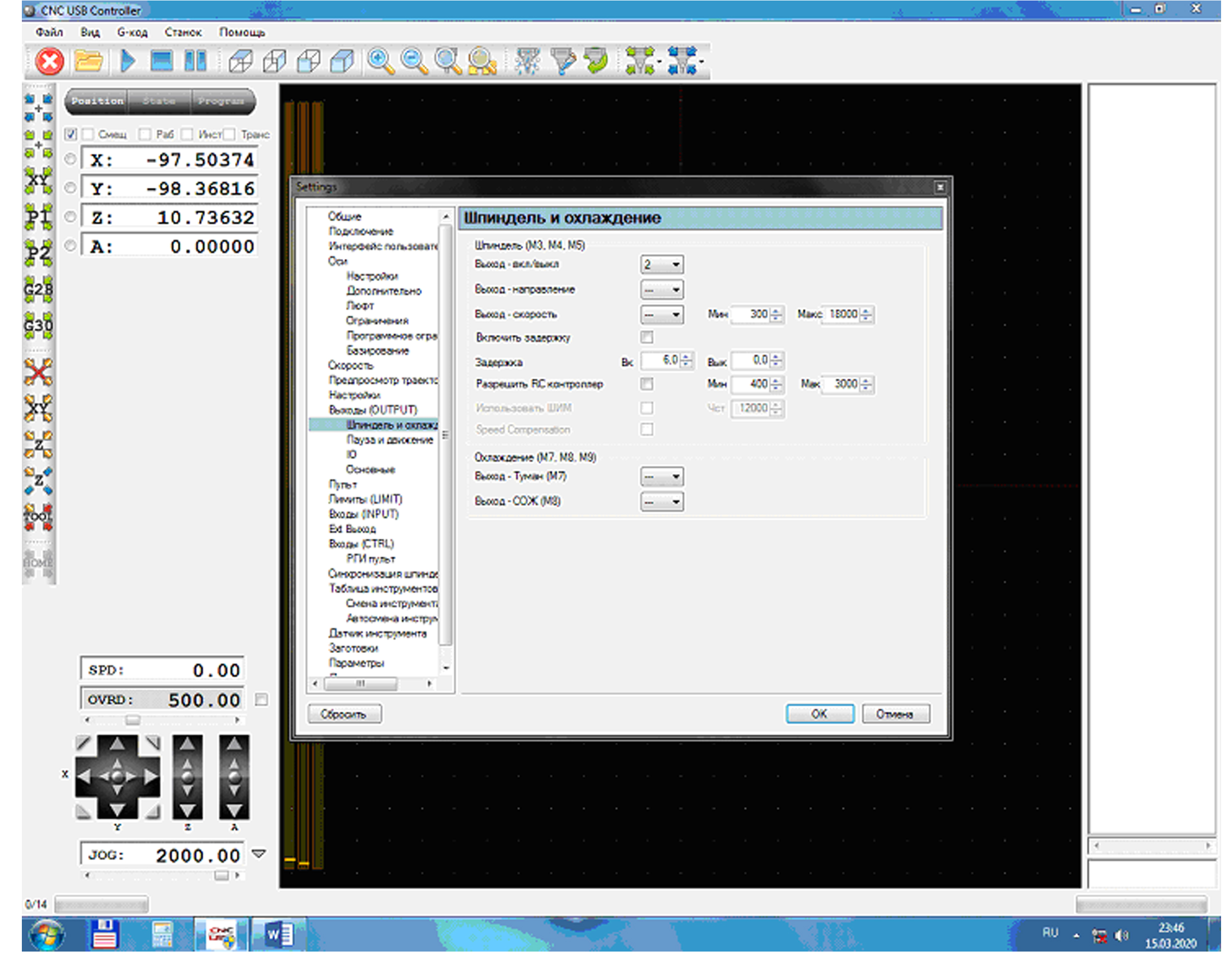

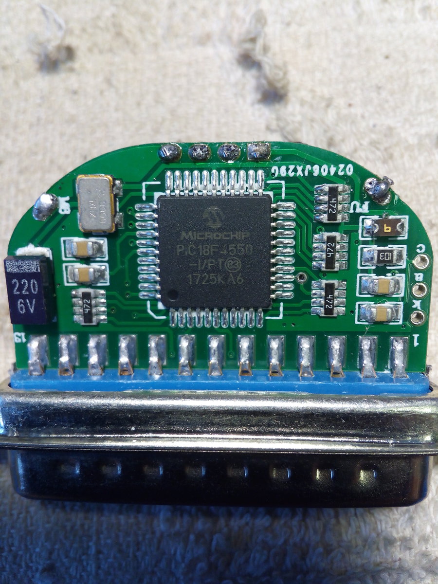

Сфотал две платы, какая из них нужна не знаю. На плате 1 написано 382А.
Плата 1 (7839 просмотров) <a class='original' href='./download/file.php?id=178361&mode=view' target=_blank>Загрузить оригинал (1.89 МБ)</a>
Плата 1
Плата 2 (7839 просмотров) <a class='original' href='./download/file.php?id=178362&mode=view' target=_blank>Загрузить оригинал (1.63 МБ)</a>
Плата 2
Фото 3 (7839 просмотров) <a class='original' href='./download/file.php?id=178366&mode=view' target=_blank>Загрузить оригинал (1.39 МБ)</a>
Фото 3
CNC USB (7829 просмотров) <a class='original' href='./download/file.php?id=178393&mode=view' target=_blank>Загрузить оригинал (885.88 КБ)</a>
CNC USB

В своём первом вопросе, что станок идёт рывками, выяснил, что клава или мыша с дефектом, возможно "сопля" обрыв или плохой контакт, заменил клаву и мышу.
Сообщения: 3310
У вас плата клон МК контроллера, точно не подскажу какой выход управляет включением шпинделя. В МК контроллерах выход №1
CNC USB Controller .jpg (7814 просмотров) <a class='original' href='./download/file.php?id=178406&mode=view' target=_blank>Загрузить оригинал (228.95 КБ)</a>

Ок, спасибо, попробую. Хотя всё там менял. Возможна глючная клава, что мешала сделать. На новой клаве стрелки +, -, работают на глючной нет.
Контролер. это фото №1?
Сообщения: 3310
olegkid писал(а):Контролер. это фото №1?
Сам контроллер как таковой у вас в шнуре (китайце его туда прячут ;) ), а на фото 1 на плате там уже все, что подключается к выходу контроллера (драйвера, выходы коммутации и т.д.)
MK-1 LPT-USB.jpg (7790 просмотров) <a class='original' href='./download/file.php?id=178438&mode=view' target=_blank>Загрузить оригинал (255.2 КБ)</a>

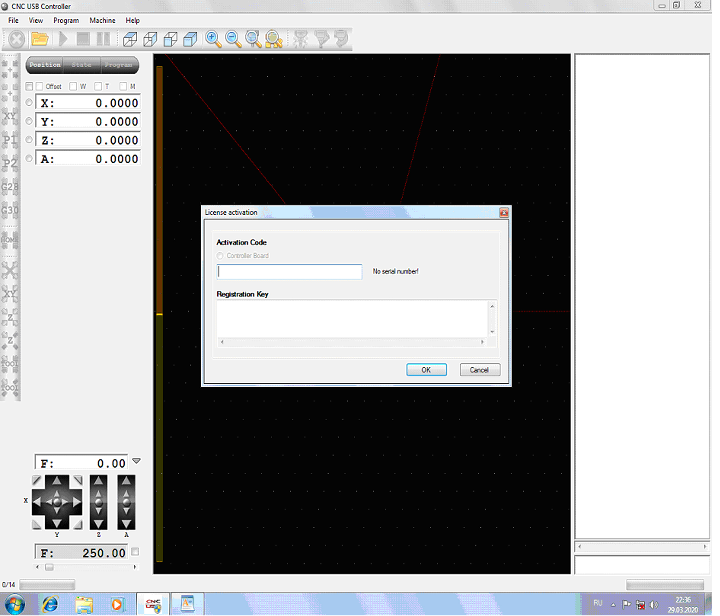

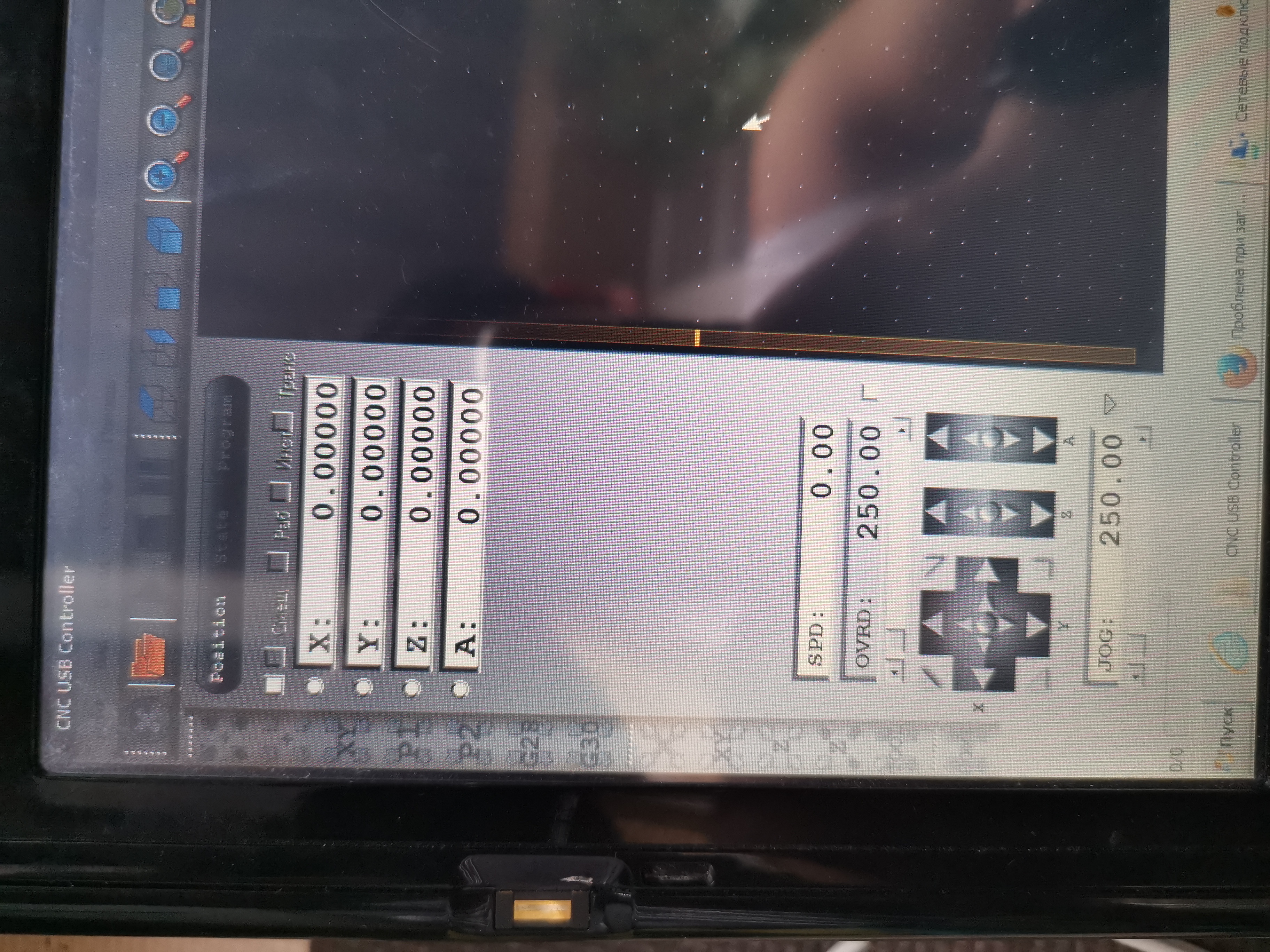

Всем привет.
Новая напасть. Пока по делам уезжал на пару дней, программа перешла в демо режим, с инета скачал русскую версию, читает 25 строк. Переустановка всего, что можно не дало результатов, что можно сделать? Читаю форумы пару дней, всё сводится к покупки лицензии. Может есть какие решения?
Написал продавцу, пока молчит.
Нет контроллера.jpg (7359 просмотров) <a class='original' href='./download/file.php?id=179275&mode=view' target=_blank>Загрузить оригинал (706.95 КБ)</a>
Alka
Сообщения: 11
Зарегистрирован: 18 мар 2016, 22:14
Репутация: 3
Настоящее имя: Algirdas
Откуда: Каунас, Литва
Сообщение Alka »
olegkid писал(а):.... Может есть какие решения?
Смотрим почту
