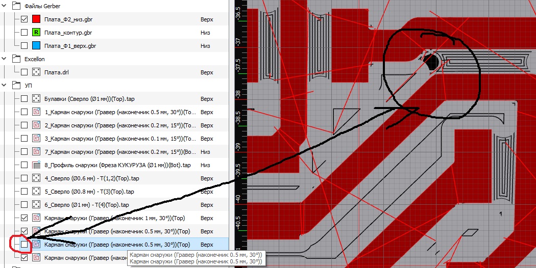

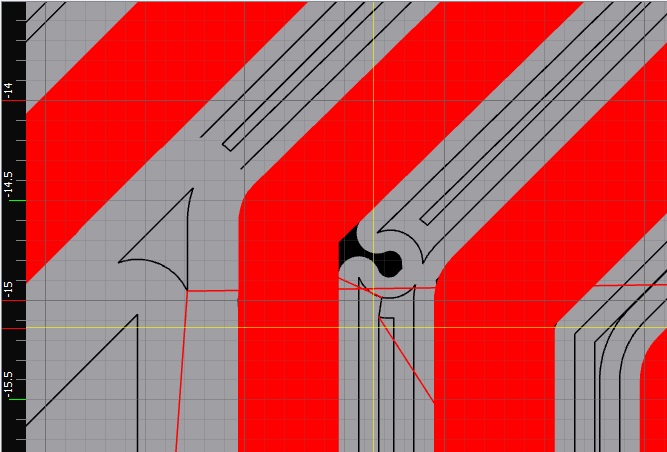

Дамир, здравствуйте. На соседнем форуме (cnc3018) посоветовали напрямую обратиться к Вам. Итак:
При использовании инструмента "большая площадь" для ускоренной очистки платы от меди критично не хватает "инструмента 3" и очень желателен "инструмент 4".
Постараюсь пояснить на примерах:
Шаг 1: Инструмент 2 - гравер Д=1мм; инструмент 1-гравер Д=0,5 мм. При этом остаются мелкие участки не снятой меди, поэтому:
Шаг 2: Инструмент 2 - гравер Д=0,5мм; инструмент 1 - гравер Д=0,2мм. В этом варианте пропусков не остается. Теперь, по логике вещей, достаточно было бы удалить УП с фрезой 0,5 из шага 2 (мы же имеем УП с ней на шаге 1), но не тут то было - появляются не обработанные участки:
Если бы в "Шаге 1" была бы возможность использовать еще и "Инструмент 3" (гравер Д=1мм - гравер Д=0,5мм - гравер Д=0,2мм), это было бы идеально. В связке граверов меньшего диаметра 0,5 - 0,2 - 0,1 этот прием работает нормально и после удаления УП задвоения гравера 0,2мм, пропусков не остается.
Ну, а "Инструмент 4" очень желателен, но не критично. Остаются совсем мелкие участки, которые не берет гравер 0,2мм. Можно, в принципе, вместо 0,2мм сразу использовать 0,1
Менял параметр "Минимальная площадь". К сожалению, установка его значения неизменным при изменении диаметров в парах ситуацию не изменило - УП для фрез одинакового диаметра отличаются, появляются пропуски. Плата у меня сравнительно сложная, плотный монтаж с использованием SMD компонентов. Возможно, у кого-то при других условиях этот недочет и не проявится.
Если у Вас "инструмент 2" описан отдельным блоком команд, возможно создание "инструмента 3" потребует минимальных усилий (на взгляд дилетанта, я, к сожалению, далеко не программист). Согласитесь, даже с точки зрения удобства пользования программой - проходы всех фрез создадутся сразу и не нужно будет удалять вручную "лишние" УП.
vid1.jpg (2769 просмотров) <a class='original' href='./download/file.php?id=176229&mode=view' target=_blank>Загрузить оригинал (215.73 КБ)</a>
Удалена УП гравера 0,5мм из &quot;шага 2&quot;, остался участок не удаленной меди. (2769 просмотров) <a class='original' href='./download/file.php?id=176230&mode=view' target=_blank>Загрузить оригинал (238.23 КБ)</a>
Удалена УП гравера 0,5мм из "шага 2", остался участок не удаленной меди.

Борис С писал(а):Дамир, здравствуйте. На соседнем форуме (cnc3018) посоветовали напрямую обратиться к Вам. Итак:
Мне кажется это усложнение не даст выигрыша в качестве и скорости.

Борис С
Сообщения: 9
Зарегистрирован: 24 янв 2020, 23:51
Репутация: 4
Настоящее имя: Борис
Re: Grber2GCode (фрезеровка печатных плат на ЧПУ)
Сообщение Борис С »
В скорости подготовки УП выигрыша не даст, согласен. В качестве-не соглашусь, я выше на примере показал участок с не убранной медью. Разумеется, это только в случае последовательного использования 3 инструментов с удалением "лишней" УП.
Зато по скорости фрезеровки использование 3 инструментов дает значительный выигрыш:
1. Стандартный функционал программы - 2 инструмента (гравер 0,5мм + гравер 0,2мм). На гравировку требуется 5:28:55 +00:45:48, итого 6 с лишним часов.
2. Использование 3-х инструментов с удалением лишней УП для гравера 0,5мм (гравер 1мм + гравер 0,5мм + гравер 0,2мм, скорости подачи и заглубления те же). На гравировку требуется 00:39:05 + 00:33:00 + 00:45:48, итого около 2 часов. Гораздо быстрее, но возможны пропуски участков при склеивании УП.
Все примеры для платы размером 170 Х 60мм:
плата.jpg (2752 просмотра) <a class='original' href='./download/file.php?id=176243&mode=view' target=_blank>Загрузить оригинал (154.69 КБ)</a>
вот, для только что созданных УП 3 инструментов (2752 просмотра) <a class='original' href='./download/file.php?id=176244&mode=view' target=_blank>Загрузить оригинал (93.46 КБ)</a>

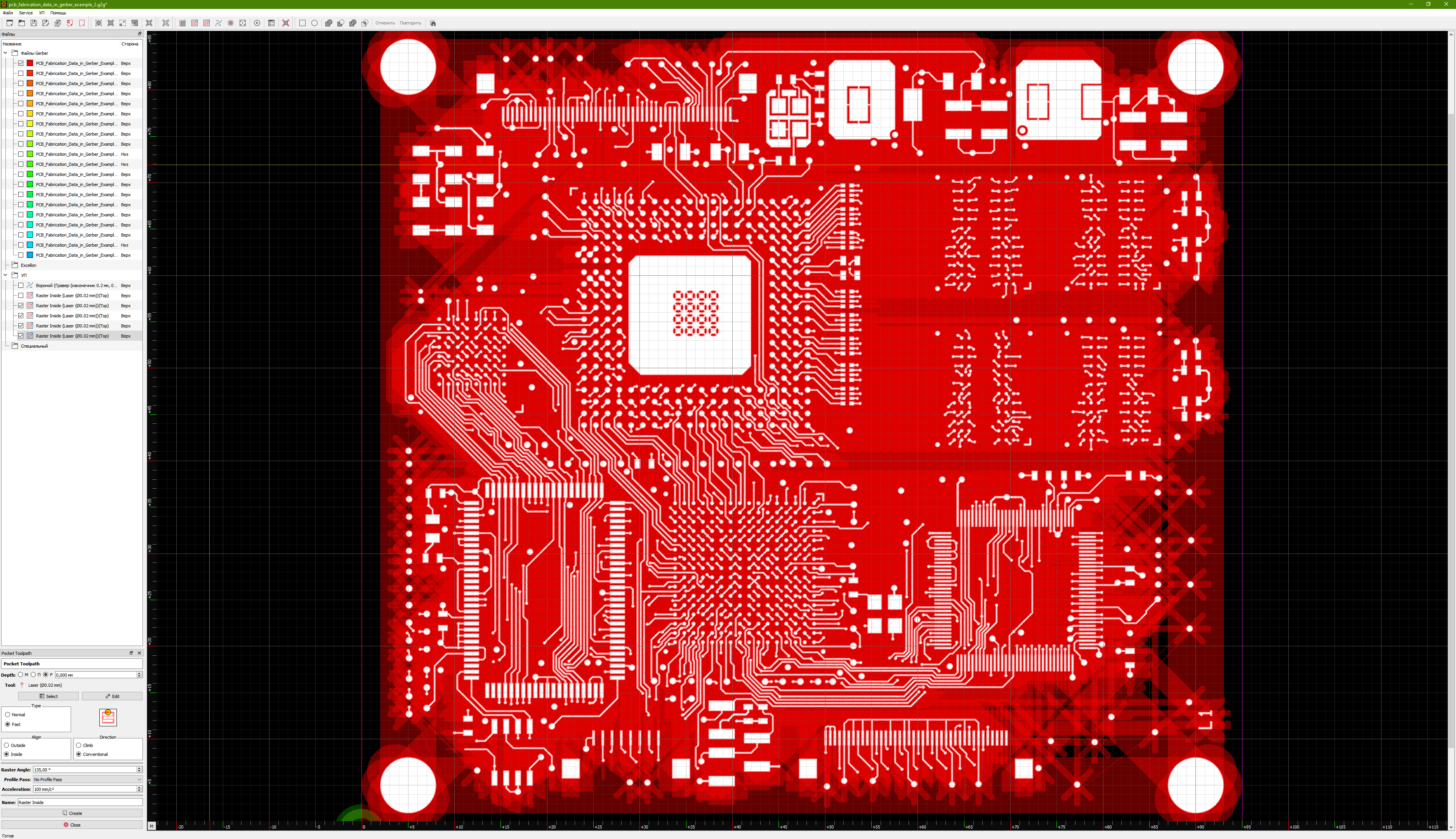

Курдль писал(а):Вроде все работает, только пиктограммы не появляются (кнопки и лазера)
https://yadi.sk/d/L-laABnSVY4Ubw
Иконки и тестовые версии.
95х95мм шагом 0,02мм строится за 15 сек у меня.
Лучше включить OpenGl иначе ЦПшнику поплохеет.
Снимок.PNG (2575 просмотров) <a class='original' href='./download/file.php?id=176397&mode=view' target=_blank>Загрузить оригинал (1.4 МБ)</a>
Снимок2.PNG (2575 просмотров) <a class='original' href='./download/file.php?id=176398&mode=view' target=_blank>Загрузить оригинал (1.9 МБ)</a>

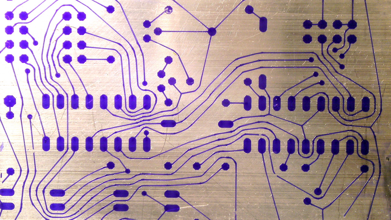

X-Ray писал(а):Из-за оного и начал писать. Не могу уже ни где кроме него разводить.
Я имел уже удовольствие получить приемлемый результат при засветке дорожек
PICT0003_m.JPG (2557 просмотров) <a class='original' href='./download/file.php?id=176411&mode=view' target=_blank>Загрузить оригинал (525.38 КБ)</a>
А теперь намереваюсь освоить засветку паяльной маски.
Погонял УП из под Вашей проги - в общем отлично!
Шероховатости вскоре устраните (типа диаметр лазера по умолчанию 1 мм и скорость 1 мм/с).
Еще при угле 90* и origin в левом нижнем углу, УП стартует с правого угла :)
Единственная проблема - станок "спотыкается" в местах включения лазера на режиме fast.
Пока не понял, почему. В настройках GRBL установлено $32 = 1.
Может быть вообще исключить команды M03, M05, а лучом управлять через S?..
Я думаю, что в этом режиме вообще не следует замедлять подачу при включенном лазере - пусть летает на скорости холостого хода.
Я засвечивал фоторезист на минимальной мощности 1/256 ШИМ.

Кстати, не все лазеры одинаково полезны. Я проводил эксперименты и описал возможные проблемы и методы их устранения

Подачу давал максимальную по настройкам 1500 мм/мин, хотя станок может выдать куда большую.
Мощность моего лазерного блока 500 мВт, длина волны 405 нм. На ШИМ подавал минимально возможную величину (у Ардуино она = 1/256)
YuryV писал(а):Экспонирование зависит от мощности лазера и скорости (равномерной) перемещения. Разве не так?
Экзэктли, бро! Однако мощности моего самого маломощного из поставляемых к любительским станкам лазера, да еще и на минимальном режиме, с лихвой хватает, чтобы на максимальной подаче надёжно проэкспонировать типовой фоторезист.
X-Ray прекрасно реализовал алгоритм разгона за пределами платы при растровом методе. Так хорошо бы, чтоб над всей платой лазерный модуль проезжал на постоянной скорости, включаясь над экспонируемыми участками и выключаясь вне их.
YuryV писал(а):Вы экспериментируете на обычном CNC с винтовой передачей?
Да. :( К сожалению, это мой единственный станок. Я понимаю, что на специализированном лазерном гравере можно получить производительность на порядок выше, но для моих кустарных работ - хватает. Меня не пугает перспектива дожидаться исполнения УП полчаса или даже час.
