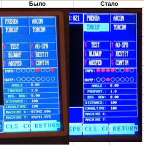

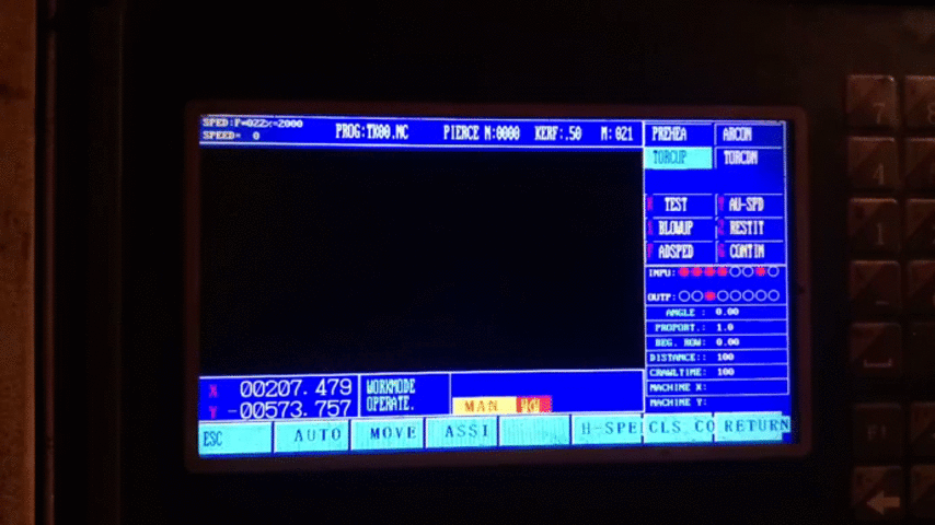

Добрый день, прошу поделиться опытом и попробовать разобраться в появившейся проблеме.

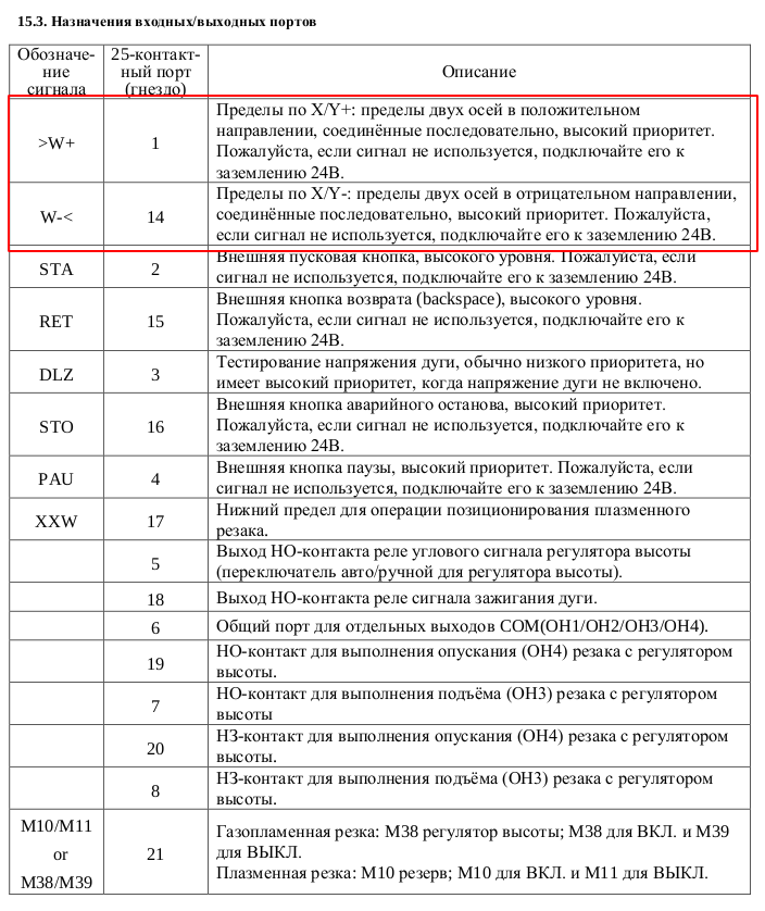

Имеется плазморез с блоком управления sh-2012ah (SH-HC30 - Z Axis). После очередного включения видим, что все входы INPUT стали отображаться на оборот. Т.е. если раньше концевики в нормальном положении выдавали логический 0, то теперь показывают 1.
Соответственно блок видит что резак стоит где-то за пределами (или куда то упёрся) и отказывается работать, при это выводит ошибку W+ W- (видно на видео.)
Подскажите в какую сторону копать: программно в настройках изменить инверсию входов или всеже искать КЗ или еще что...

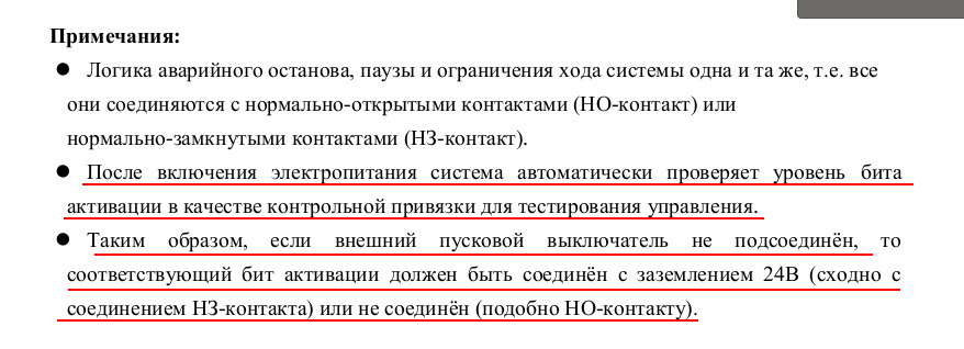

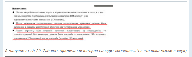

В мануале от sh-2012ah есть примечание которое наводит сомнения...(но это пока мысли в слух) (3169 просмотров) <a class='original' href='./download/file.php?id=175762&mode=view' target=_blank>Загрузить оригинал (98.24 КБ)</a>

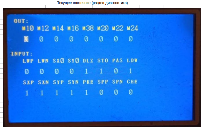

NightV писал(а):за что отвечает оут3?
Неправильный файл выложил раздела диагностики (обновил вложение). Все выходы OUT в разделе диагностика - выключены и имеют состояние 0)

Евжений писал(а):Меняются состояния?
Да, состояния меняются - если их срабатывать вручную. Причем хочу заметить, что стоят два датчика на оси Х и два датчика на оси Y.
Например:
два датчика по оси Х - условно Х1, Х2
два датчика на оси Y - условно Y1, Y2
На экране в INPUT:
за первый красный круг отвечает X1 и Y1
за второй красный круг отвечает X2 и Y2
Т.е. теперь когда мы самостоятельно делаем сработку концевика на экране красный кружок перестает гореть (но должно быть на оборот)
Так же кнопка аварийной остановки (в разделе диагностики подписаны ST0) - так же поменяла состояние на обратное.
P.S.:
На экране горит один красный OUT (в разделе диагностики подписаны M14) - это концевик оси Z в верхнем положении. Теперь при включении и после перехода в ручной режим MAN (f2) - ось Z уходит вверх до упора. видимо из за ошибок концевиков.

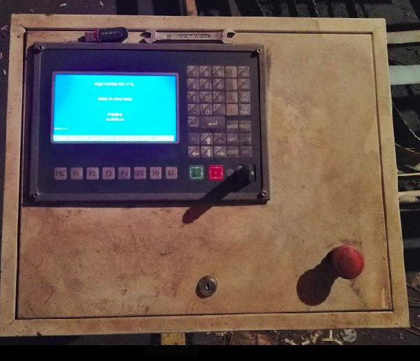

Оказалось что положение входов INPUT зависят от состояния кнопки Аварийной остановки в момент включения ЧПУ.
Пример:
*Если перед включаем станка нажать кнопку Аварийной остановки и после этого включить станок - то будет как у нас - все станет в инвертированном состоянии.
*Eсли перед включением станка отжать кнопку Аварийной остановки и включить ЧПУ - то все вернется на свои места.
Всем спасибо! Вопрос решен!
