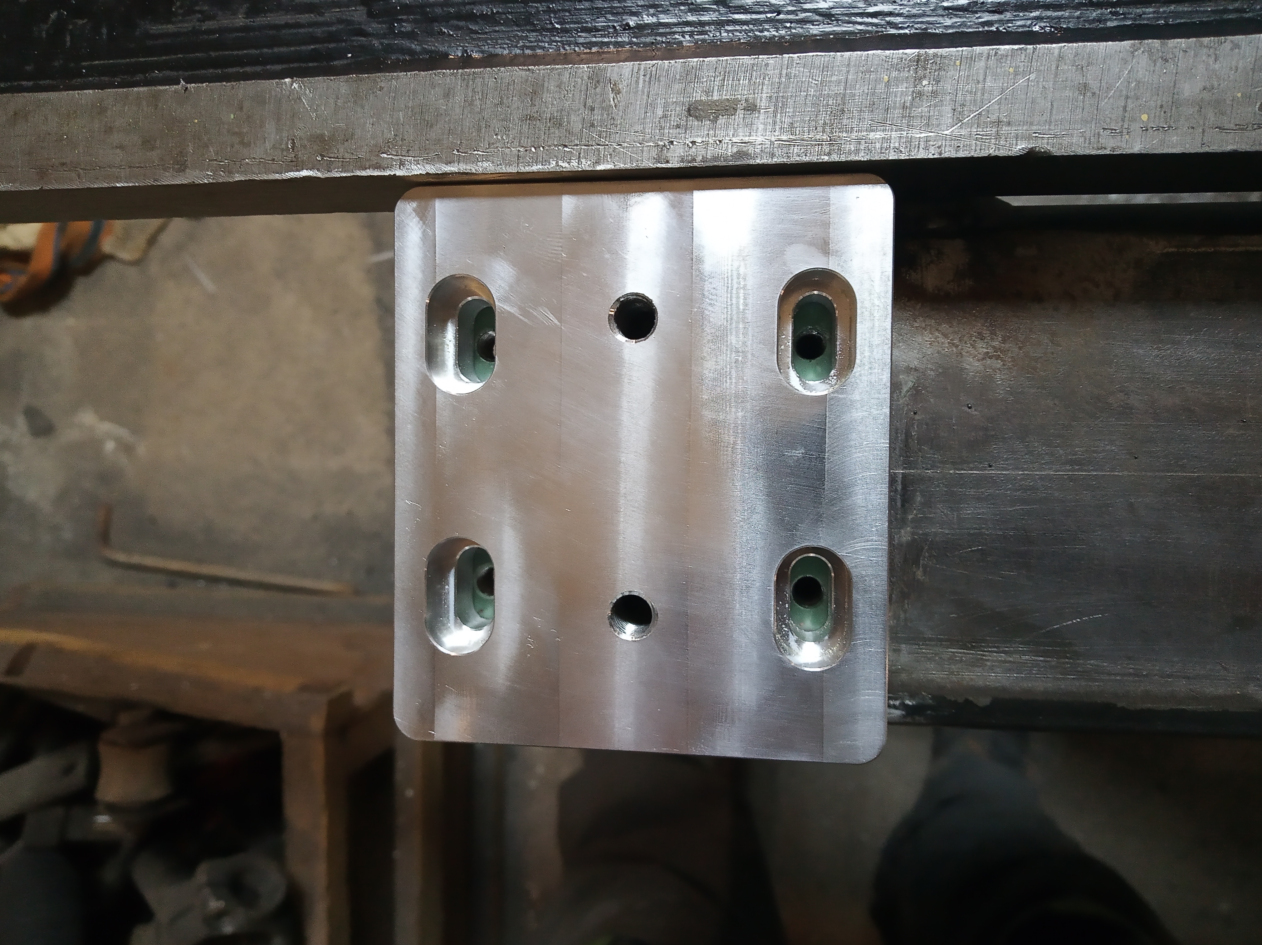

После чего обезжириваем пятаки, мажем выравнивающим составом, который вам по душе и аккуратно прижимаем линейкой.
После застывания состава снимаем линейку, продвигаем ее дальше по боковине и повторяем процедуру.
После немного подшабриваем получившиеся пятаки и чуть подчищаем наплывы вокруг.
Затем берем заранее напиленные монтажные площадки и сделанный кондуктор:
IMG_20200126_181157.jpg (8909 просмотров) <a class='original' href='./download/file.php?id=175781&mode=view' target=_blank>Загрузить оригинал (4.16 МБ)</a>
IMG_20200126_181247.jpg (8909 просмотров) <a class='original' href='./download/file.php?id=175782&mode=view' target=_blank>Загрузить оригинал (2.88 МБ)</a>
IMG_20200126_181142.jpg (8909 просмотров) <a class='original' href='./download/file.php?id=175780&mode=view' target=_blank>Загрузить оригинал (2.95 МБ)</a>
И сверлим отверстия для крепления ал. монтажных площадок:
IMG_20200127_121058.jpg (8909 просмотров) <a class='original' href='./download/file.php?id=175783&mode=view' target=_blank>Загрузить оригинал (3.78 МБ)</a>
IMG_20200127_121116.jpg (8909 просмотров) <a class='original' href='./download/file.php?id=175784&mode=view' target=_blank>Загрузить оригинал (3.49 МБ)</a>
IMG_20200127_121126.jpg (8909 просмотров) <a class='original' href='./download/file.php?id=175785&mode=view' target=_blank>Загрузить оригинал (4.05 МБ)</a>
IMG_20200127_181016.jpg (8909 просмотров) <a class='original' href='./download/file.php?id=175786&mode=view' target=_blank>Загрузить оригинал (4.1 МБ)</a>
После режем резьбы и прикручиваем площадочки, выравнивая их по линейке.
Повторяем процедуру на другой боковине, выставляя площадки так же по линейке и нутромеру или любому подходящему упору, добиваясь паралельности установки площадок, а так же выдерживая требуемое по проекту расстояние между площадками на обеих боковинах.
IMG_20200127_164825.jpg (8909 просмотров) <a class='original' href='./download/file.php?id=175788&mode=view' target=_blank>Загрузить оригинал (5.07 МБ)</a>
IMG_20200127_164812.jpg (8909 просмотров) <a class='original' href='./download/file.php?id=175787&mode=view' target=_blank>Загрузить оригинал (3.73 МБ)</a>
В конечном итоге получаем выровненые по плоскости установочные поверхности для профиля.
На удивление, прямолинейность поверхности площадок на каждой боковине получилась в районе 3 соток, а винт боковин составил менее 1 деления на 5соточном уровне.
Т.к. ширина станка порядка 1800 мм, получившийся винт меньше десятки...
