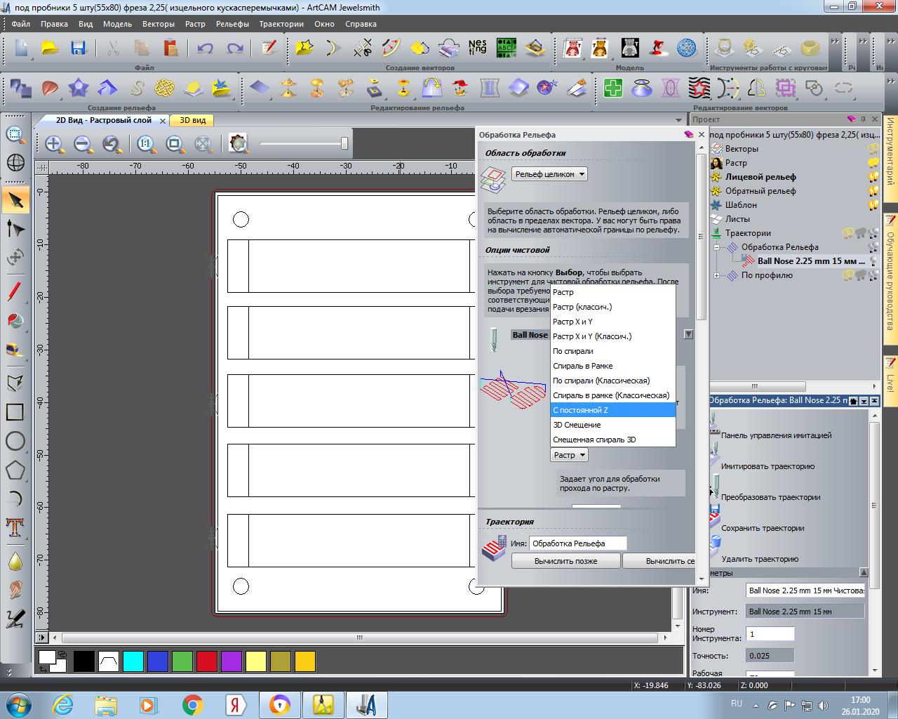

Доброго времени суток.
Программа создание управляющей программы ArtCam 2012. Обрабатываемый материал термолипа.
Станок небольшой с рабочем полем 20х30. Фреза спиральная 2,25мм.
Обработка идет по оси Х на всю ширину детали и пройдя от края до края по ширине смещается по оси Y. Такая траектория поднимает ворс и качество обработки не высокое.
Хочу поменять направление, чтобы обрабатывала по оси Y, делала проход от низа заготовки до верха и потом уже смещалась по оси X. В настройках нашел один вид "Растр Х и Y", но это в два раза увеличивает время обработки, так как сначала обрабатывает так как мне не нужно, а потом как нужно.
Посоветуйте пожалуйста, как можно это сделать, не меняя ориентации самой заготовки

нашел ответ. Просто оказывается, нужно задать угол 90

фотография настройки
