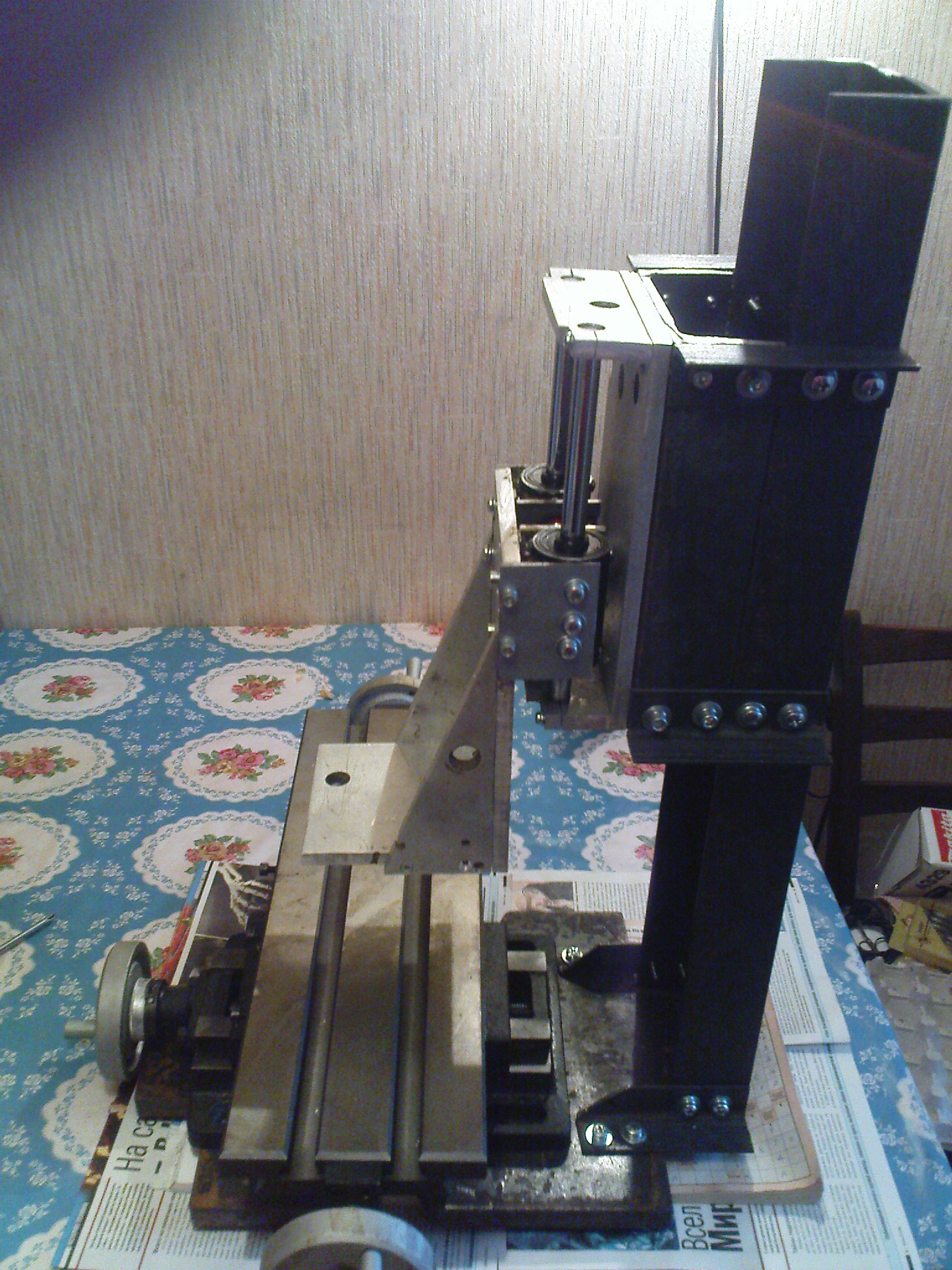

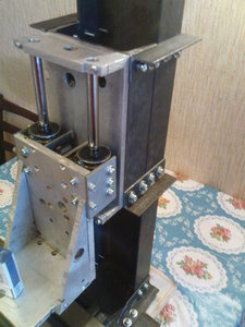

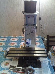

Собираю свой первый станок с рабочим полем примерно 330х150х200, для обработки дерева и люминия с китайским двигателем на 2,2кв. Пример конструкции подсмотрел у BF-20, от туда же примерные данные для чпу.
подача по Z швп 1605, по X и Y крестовинный стол KRS-475, на который также будет установлены швп.
По электронике будет 3 оси на драйверах гекко G201X, двигатели от Rattm motor 34HS4802,5A,1230 oz-in
http://www.aliexpress.com/item/1-Axis-N ... 96408.html
Подскажите пожалуйста для такого двигателя будет достаточно блока питания 400W 75V 5.3A http://www.aliexpress.com/item/Factory- ... 55006.html или стоит взять помощнее? Продовцу двигателя вопрос задал но пока ответа не получил. Блок питания выбирался по рекомендации на странице двигателя
Заранее спасибо, за критику и советы.
Фото станины(подвижная часть будет укорочена и вся Z перемещена ниже):
DSC00863.JPG (4066 просмотров) <a class='original' href='./download/file.php?id=11416&mode=view' target=_blank>Загрузить оригинал (763.55 КБ)</a>
DSC00864.JPG (4066 просмотров) <a class='original' href='./download/file.php?id=11417&mode=view' target=_blank>Загрузить оригинал (685.51 КБ)</a>
DSC00865.JPG (4066 просмотров) <a class='original' href='./download/file.php?id=11418&mode=view' target=_blank>Загрузить оригинал (748.51 КБ)</a>
