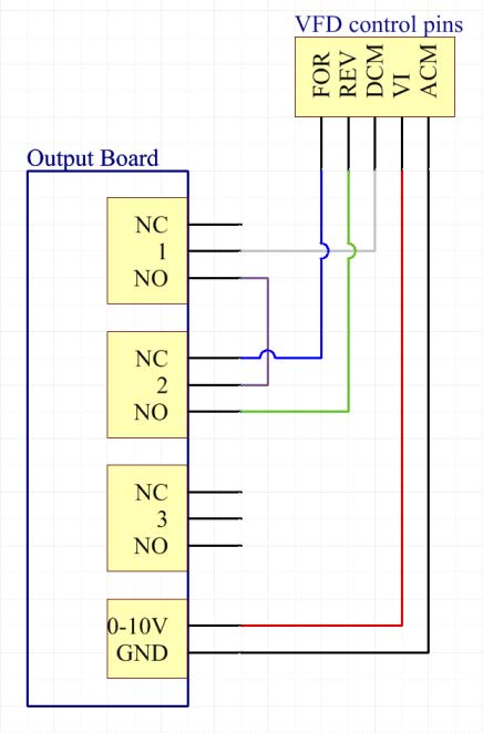

Шпиндель как раз и не останавливается, шг отключаются и в программе включается кнопка аварийной остановки при нажатия механической кнопки. контроллер mk3/4 кнопка подключена к контактом e-stop. частотник подключен через плату управления которая в продаже на сайте planet cnc. тех. поддержку писал, нормального ответа не получил от них.
В настройка программы не могу найти где вкл. такую функцию.

dmitrykobylin86 писал(а):контроллер mk3/4 кнопка подключена к контактом e-stop. частотник подключен через плату управления которая в продаже на сайте planet cnc.
У меня конЭшно не МК3/4 (я до такого еще не дорос ;) ), а МК2/MDK2 и частотник подключен через 1 выход управления. Все корректно управляется. На 3/4 тоже ведь есть три выхода (out1,2,6) и на плате управления 3 релюшки. Остается в меню прописать какой выход на шпиндель (обычно по логике 1 выход) и все должно работать.

Да 1 контакт реле на вкл. частотника. Подключено и настроено - вкл., выкл. смена направление вращения и регулировка оборотов. так же ка на сайте planet cnc. Кнопка шпиндель m3 на панели управления с сверху работает на вкл. и выкл.
фото с сайта planet cnc.
Controlling spindle with output board - Planet CNC.jpg (4912 просмотров) <a class='original' href='./download/file.php?id=174287&mode=view' target=_blank>Загрузить оригинал (61.21 КБ)</a>
Controlling spindle with output board - Planet CNC1.jpg (4912 просмотров) <a class='original' href='./download/file.php?id=174288&mode=view' target=_blank>Загрузить оригинал (31.58 КБ)</a>

Если в коде программы при М03/М05 и кнопкой в шапке программы шпиндель включается/выключается, а при Е-stop останавливается ТОЛЬКО движение осей и реле шпинделя не срабатывает и шпиндель молотит - это косяк МК3. На МК1 и МК2 такого нет. Пишите/спрашивайте в тех поддержку.

Смотрю в схеме задействованы оба реле сразу. Попробуйте подключите только через 1-ое реле без реверса, для проверки включения/ выключения.

На англоязычном офф.форуме cnc-planet нашел явно ваш случай ;)
http://forum.planet-cnc.com/viewtopic.php?f=18&t=9504

Спасибо. :good: Все заработало и стоп в панели управления и E-Stop на блоке управления.
