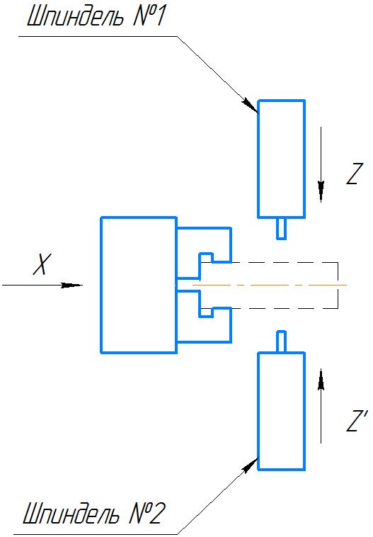

Проектирую автомат для промышленного применения, что подразумевает требование к надежности и стабильности размеров (допуск на размеры +/-0,02мм), но в месте с тем бюджет никто раздувать не хочет. Есть две оси - X и Z. По оси Z два элемента (пусть это будут фрезерные головки) должны симметрично подъезжать к заготовке, дабы получить симметричное изделие. Поиск одним ШД нуля или положения Home планирую реализовать прецизионным бесконтактным датчиком, но это хорошо, когда элемент по оси Z всего один. А если как в моем случае - пара и движутся на встречу? Задачка схожая с той, когда два двигателя толкают большой портал. Но в случае портала и длинного цикла фрезеровки это не так ощутимо, ведь хоумиться портал будет один раз за несколько часов, да к тому же у них есть механическая связь в виде общей рамы портала..
В моем случае перед каждым циклом обработки планируется, что все органы автомата переходят в положение Home, но в случае применения одного концевика для двух двигателей оси Z вижу проблему в рассинхронизации из-за выбегов двигателей после их отключения. Второй двигатель, который не имеет концевика может внести избыточную погрешность, особенно за пару сотен циклов к Home. Напрашивается самопальная плата как промежуточная между входами "мозгов" и концевиками, с элементом типа И, в которой отключается первый двигатель, чей концевик сработал (разрывается линия STEP от мозгов к драйверу), срабатывание второго датчика подает соответствующий сигнал на мозги...
В качестве мозгов - микроконтроллер, в качестве интерпретатора G-кода - GRBL. C GRBL ранее не работал, может есть альтернатива. Возможно есть решение как раз на стороне прошивки, которую я настроить еще смогу, а вот написать модуль уже увы, не профи.. да и времени на проект мало сталось..
Кто как из подобного положения выходил?
P.S. Движение двух органов по оси Z на встречу друг к другу можно реализовать и механикой: через одно ШВП основного ШД и второе ШВП пущенное в противоход зубчатой передачей или без второй ШВП через рычажную систему, но этого не хотелось бы из-за наличия зазоров, люфтов..

Осенило. У меня задействовано всего две оси, а третью можно активировать на второе движение по Z, хотя по сути это будет ось Y. Но если кому не жалко, поделитесь как решили бы такую проблему.

Дмитрий, дайте хотя бы пару слайдов или эскиз для полного понимания. Пока я читал, чуть мозг не закипел..

Battleonix писал(а):Осенило. У меня задействовано всего две оси, а третью можно активировать на второе движение по Z, хотя по сути это будет ось Y. Но если кому не жалко, поделитесь как решили бы такую проблему.
Да, мне тоже кажется, лучше повесить Z2 на третью ось. Добавить ещё один home-датчик и механическую (и программную) схему его юстировки, чтобы добиться нужной высоты срабатывания, равной Z1 home с требуемым допуском.

Сообщения: 3776
Re: Одновременный старт двух шаговых двигателей.
Battleonix писал(а):По оси Z два элемента (пусть это будут фрезерные головки) должны симметрично подъезжать к заготовке, дабы получить симметричное изделие
В таком случае (по вашему рисунку) при вращении заготовки один шпиндель будет обрабатывать деталь, а второй - воздух.
