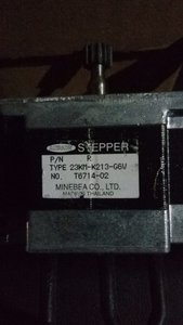

Добрый день! Подскажите возможность применения ШД в станочек для фрезеровки пластиков. Только недавно увлёкся этой темой, не все пока удаётся найти на просторах... Есть возможность прикупить за копейки несколько вот таких ШД: 23KM-K213-G6V
В каталоге производителя не совсем разобрался с этой серией.
Стоит ли брать их? Подойдут ли для моих целей?

Или Вы думаете, что все должны знать наизусть марки и характеристики всех выпускаемых в мире двигателей.
Если верить интернету, однополятный двигатель на 4 кгс/см. в биполярном режиме может и 6 вытянет.
на игрушечный настольный станочек должон подойти.
Должно быть у других людей слишком длинная жизнь, если они могут себе позволить фрезеровать на скорости меньше 10 м/мин...

Вечер добрый! Прошу прощения, если это был действительно глупый вопрос( Просто не совсем понимаю как вообще понять подходит двигатель для моих задач или нет... есть небольшой выбор движков, но по их модели никак не могу найти точного описания с характеристиками. От каких параметром вообще зависит производительность этих движков? Не некоторых прям на табличках указывается ток и сопротивление, на некоторых напряжение и ток, можно как то по этим параметрам узнать их пригодность? К примеру есть вот такая модель: 23km-k381-01v, на нем написано что он на 24В, 2А и имеет шаг 1.8гр, ну логично что он 12Ом, но что в итоге делать с этими параметрами? Много это или мало?
Re: Помогите опознать двигатель
Esmen писал(а):написано что он на 24В
Esmen писал(а):Много это или мало?
Мало
Esmen писал(а):От каких параметром вообще зависит производительность этих движков?
кгс/см или Нм
Esmen писал(а):можно как то по этим параметрам узнать их пригодность?
почитать форум, осмотреть кто какие движки ставит на станки и сравнить характеристики.

Да в том то и дело, что нигде не могу найти четко сформулированных мыслей и часто попадаются в описании и с меньшими характеристиками, типа 3В...
А выбрать по кгс/см или н/м не всегда возможно ибо не всегда удаётся найти документ на мотор

Тебе надо искать на двигатель значение индуктивности и момент удержания.
Для фрезеровки пластика момента хватит и одного (1н*м), а индуктивность чем меньше тем лучше.

А вот если кроме надписи 24v 2.0A 1.8DEG больше и нет ничего, то что делать? Как ещё выловить данные? Померить индуктивность возможности нету, даташит на двигатель не находится - все? Значит пригодность определить не выйдет?

Купи двигатели с требуемыми параметрами под конкретный проект станка. Это будет правильный подход.
