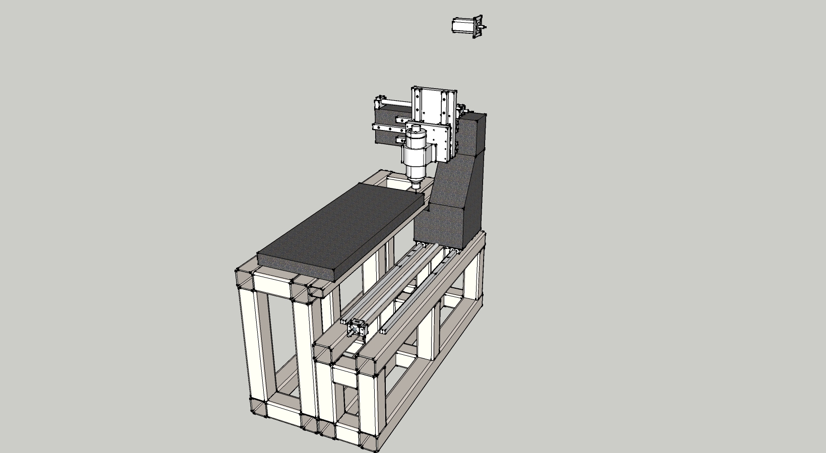

Продумал и такой вариант. Хочется маленький, да удаленький. Я конечно понимаю, что самый маленький станок это тот которого нет :hehehe: . Пока эскиз. Станок получается 1235Х440мм 850мм от пола до стола. Высота под свой рост, что бы не ползать возле него. Вес экономится , но всё равно примерно в районе 200-250 кг. Тут станок и рама под него как одно целое. Труба 80х80, толщину не указываю, так как скорее всего трубы бетоном залью. Сборка по большей части болтовая. Литьевых три простых части: стол, портал и стойка портала. Рабочая зона 750х220х150мм.

Правда уж очень узким прорисовал. Перемещаемая масса высоко, качаться будет :thinking: . На ноги ещё упадёт :hehehe: :hehehe: :hehehe:

если попадет в резонанс то упадет.

Такой вот ещё вариант. Но тогда стол висячий выйдет, хотя такой портал мне больше нравится

чтобы консоль на таком плече нриемлемо работала, надо раза в 3 больше мяса из чугуна, как минимум.

62 кг без арматуры выходит

если таки остановиться на консоли, покури преднапряженный железобетон. со сцепление у тебя не получится сделать, нужна спец оснастка, а без сцепления вполне себе вариант. ессно, это дело можно комбинировать, типовую жб конструкцию преднапрячь. цена вопроса - 32 или более тонный домкрат и немного смекалки.

Я думал наскрозь шпильками 18мм стяну. Если как последний с рельсами в горизонт. Да и вертикальный вариант тоже шпильками. Шпильки скорее всего заливать в среднюю часть намертво

Первый вариант больше понравился, но нижнюю рельсу переложить на соседнюю трубу так чтобы каретка не на отрыв работала.
И стоит подумать о типоразмере рельс.

Я тоже об этом думал. Тяжело будет точно установить. Хотя она сама туда напрашивается. Рельсы 20ка

Правильно я понимаю, что вес нижней части опоры должен компенсировать вес портала с выдвинутой в противоположный край осью Z ? Как балансир.

Это только в статике. А станок - динамическая система. При разгоне и торможении портала будут наблюдаться нехилые нагрузки на рельсы удерживающие портал. Потому и спрашивал про типоразмер рельс. Подозреваю что 20 и даже 25 будут выглядеть здесь ненадежно. Особенно для нижней рельсы у которой нагрузка всегда идет на отрыв. Если ее переместить на нижний профиль, то нагрузка будет идти уже на срез (как боковая).
Если конструкция будет в целом неустойчива можно всегда добавить снизу уголки расширяющие опорную зону.

посчитай деформации на кручение в сечении, отмеченным красным. к прмеру, приложив усилие на кончик портала. удивишься и пропадёт желание делать такую конструкцию.

Уже перерисовал. Рельсы в горизонталь снизу, сечение контакта портала со стойкой в углу 130х160.Вечером скину эскиз
