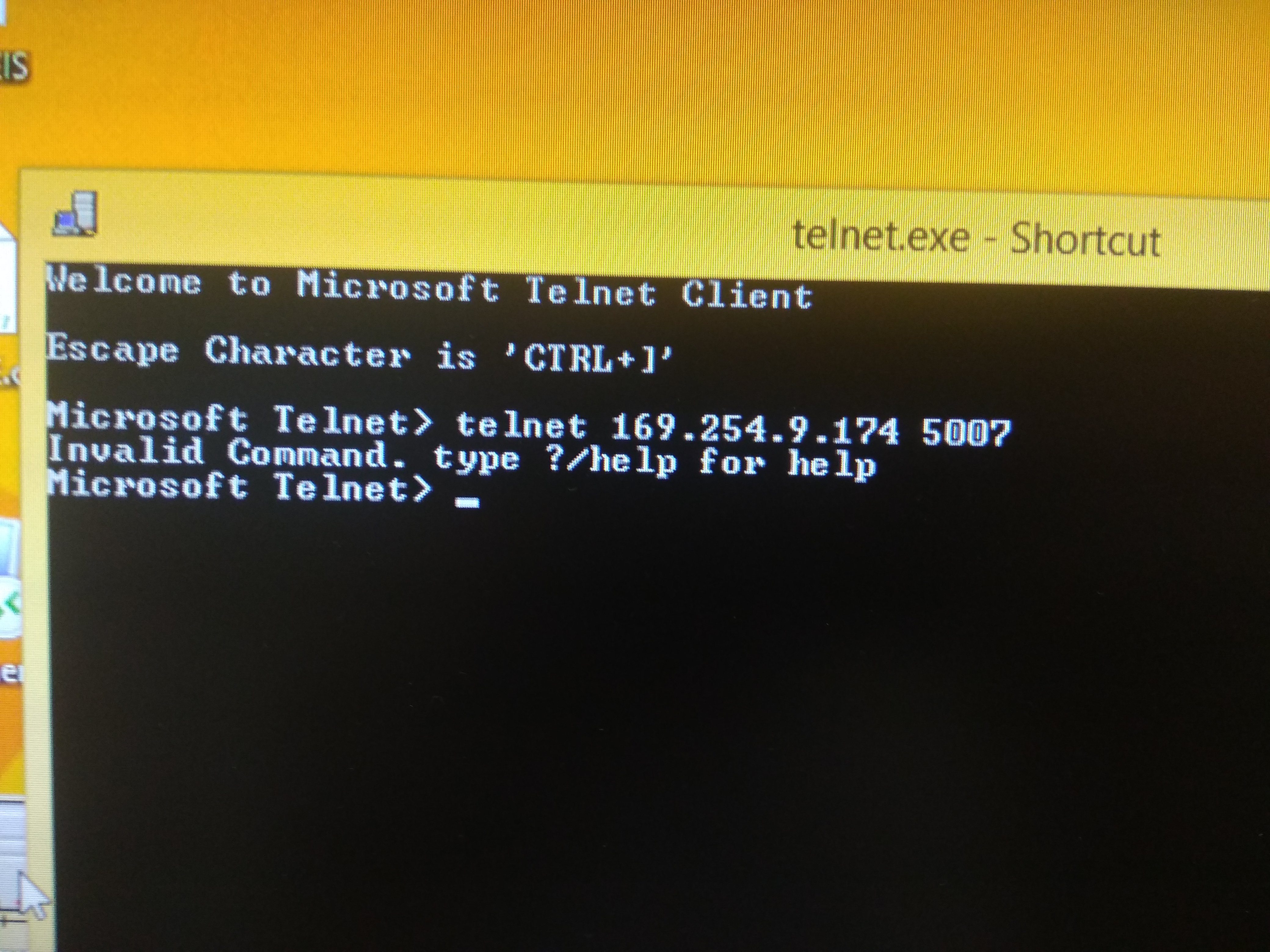

спасибо, сделал, больше не ругается, но телнет все равно не подключается...
15796113725826481892301335845733.jpg (1440 просмотров) <a class='original' href='./download/file.php?id=175306&mode=view' target=_blank>Загрузить оригинал (2.83 МБ)</a>
Сообщения: 21923
Re: LinuxCNC + Orange Pi
Просто в программе telnet нет команды "telnet", там есть такие команды как "open", "close", ... :)

а как прописать подключение к плате?
> telnet localhost 5007
Trying 127.0.0.1...
Connected to 127.0.0.1
Escape character is ’^]’.
hello EMC user−typing−at−telnet 1.0
HELLO ACK EMCNETSVR 1.1
set enable EMCTOO
пример взят с инструкции
спасибо
Сообщения: 7490
нужно вместо localhost вписать IP адрес апельсина

все равно ошибка...
если писать через open как на втором фото, то идет попытка подключиться , но безрезельтатно
все равно ошибка... (1417 просмотров) <a class='original' href='./download/file.php?id=175307&mode=view' target=_blank>Загрузить оригинал (5.34 МБ)</a>
все равно ошибка...
15796162154519112382403868398860.jpg (1414 просмотров) <a class='original' href='./download/file.php?id=175313&mode=view' target=_blank>Загрузить оригинал (6.31 МБ)</a>
Сообщения: 7490
Этот IP адрес хотя бы пингуется из под винды? Потому что это первое, что надо проверять
ping IP
telnet IP 5007

Сообщения: 21923
Адреса типа 169.254.*.* не годятся для связи между компами.
