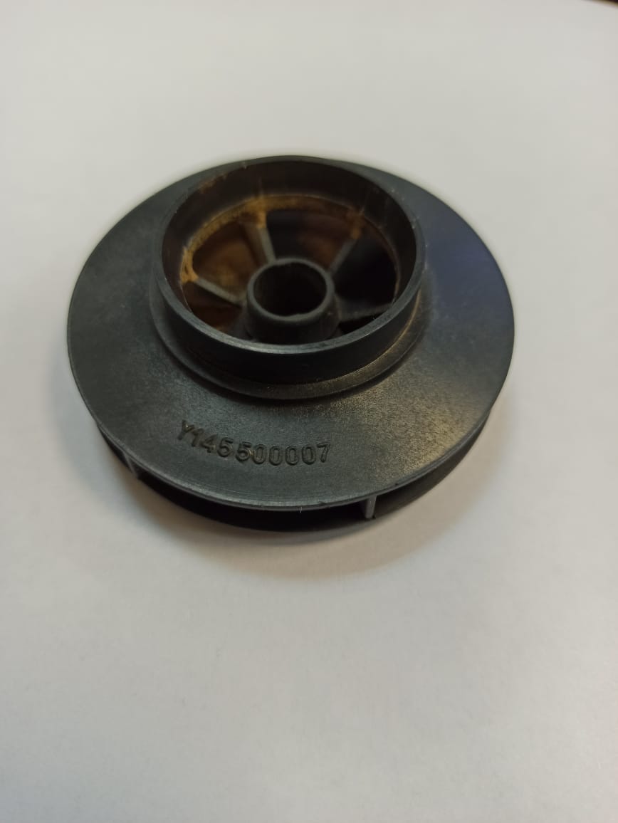

Добрый день всем. Используем кучу шпинделей и на многих проварачивает крыльчатку охлаждения. Соответственно она не крутится и шпиндель греется со всеми вытекающими. Так вот вопрос: может кто знает где купить таких крыльчаток?
Буду благодарен за совет!
WhatsApp Image 2020-01-16 at 18.20.38.jpeg (2745 просмотров) <a class='original' href='./download/file.php?id=175115&mode=view' target=_blank>Загрузить оригинал (38.67 КБ)</a>

floi писал(а):Так вот вопрос: может кто знает где купить таких крыльчаток?
http://lmgtfy.com/?q=Y145500007

А есть ли смысл менять одно негодное на другое негодное? Может причину найти и устранить?

Леонид Владимирович писал(а):А есть ли смысл менять одно негодное на другое негодное? Может причину найти и устранить?
Почему не годное?
Во всем виновата пыль и круглосуточная работа.

Это анекдот был. Бородатый. Приходит дед к врачу и говорит, что нога болит. Врач отвечает "что же Вы хотите, ей уже 90 лет?" а дед отвечает "другой ноге тоже 90 лет, но она не болит".
Патрон от шпинделя не отваливается? сам шпиндель от станка не отваливается? из всех деталей станка крыльчатка самая малонагруженная. Значит недоработка в креплении крыльчатки на вал. Может рифление на валу сделать, может шплинт поставить, может на клей посадить.
