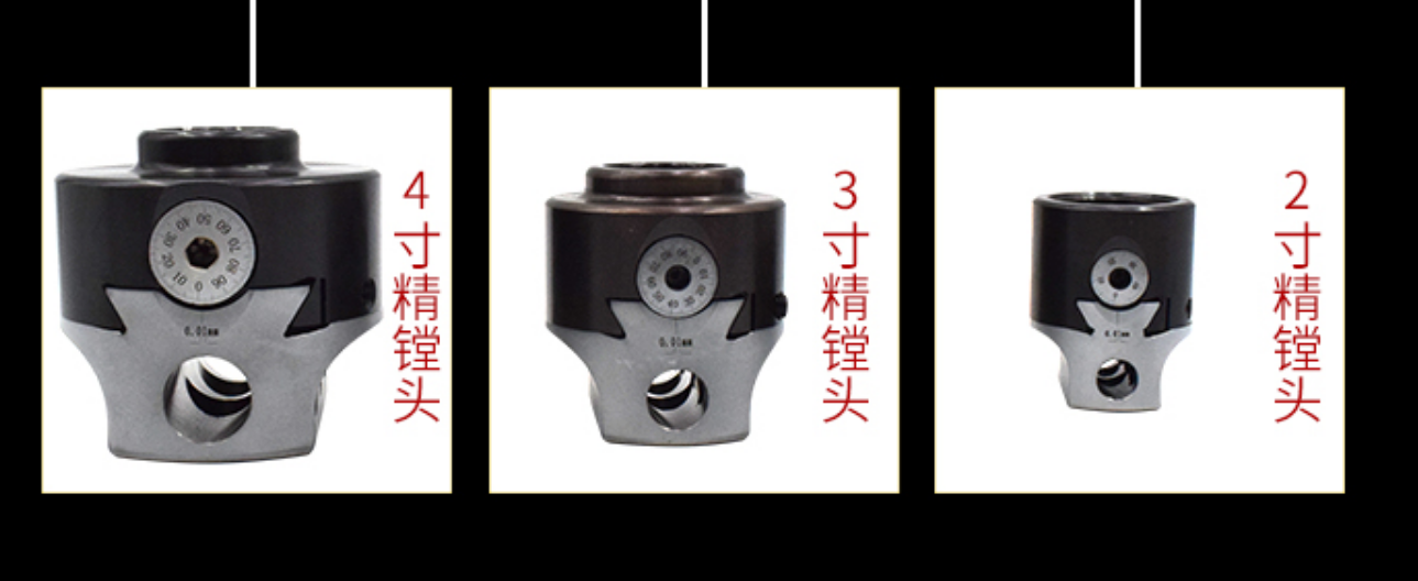

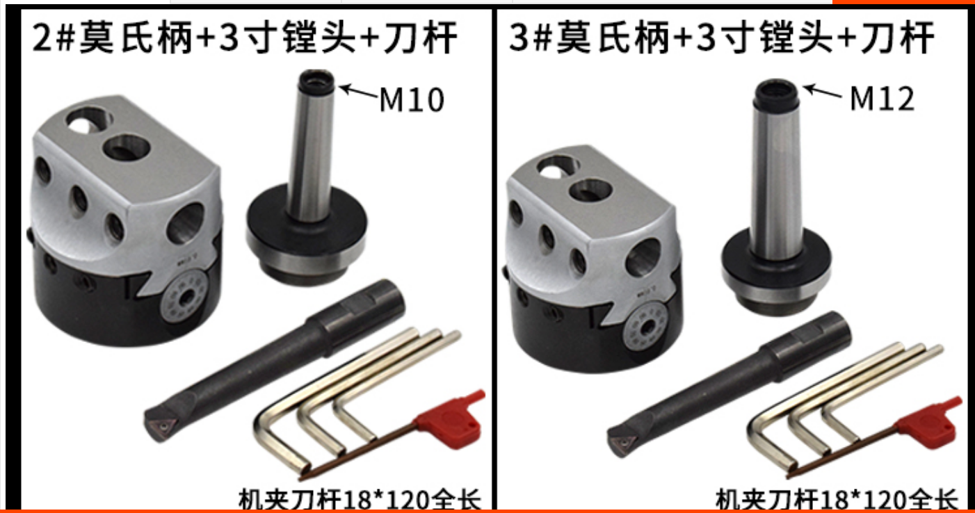

ScrewDriver писал(а):хочется готового, теплого лампового.
https://item.taobao.com/item.htm?spm=a1 ... 9802400594
Остальное доработать напильником
01.png (13009 просмотров) <a class='original' href='./download/file.php?id=175213&mode=view' target=_blank>Загрузить оригинал (903.1 КБ)</a>
ScrewDriver писал(а): и еще не шибко высокого
ъ
03.png (13009 просмотров) <a class='original' href='./download/file.php?id=175215&mode=view' target=_blank>Загрузить оригинал (410.79 КБ)</a>
Как все собирается
02.png (13009 просмотров) <a class='original' href='./download/file.php?id=175214&mode=view' target=_blank>Загрузить оригинал (646.92 КБ)</a>
Re: Советы по расточным головкам для фрезерного станка
Мне одно не понятно. Это в какой шпиндель при ф10мм собрались ее сувать?
ScrewDriver
Сообщения: 1866
Репутация: 498
Настоящее имя: Василий
Сообщение ScrewDriver »
aftaev писал(а): Мне одно не понятно. Это в какой шпиндель при ф10мм собрались ее сувать?
обычный китайский с ER16.
Очень хочется.
Саш, спасибо за ссылки.
Только я не вижу там с 10мм хвостиком, только 20, можешь носом ткнуть?
А, отбой М10 наверное имелась ввиду резьба.
Мой Ютуб канал.
ScrewDriver писал(а):обычный китайский с ER16.
Очень хочется.
Бесстрашные ребята :) Как нибудь шпиндель раскрутит ее до космических скоростей и будет торчать расточная в стене вместе со станком :)
ScrewDriver писал(а):Только я не вижу там с 10мм хвостиком, только 20, можешь носом ткнуть?
Хвостовик нужно точить на токарном. Я не представляю как с такой бандурой не отбалансированной в шпинделе с ER16 или даже ER25 работать :)
Более менее это расточные с двумя резцами как в посту №2 последние фото.
