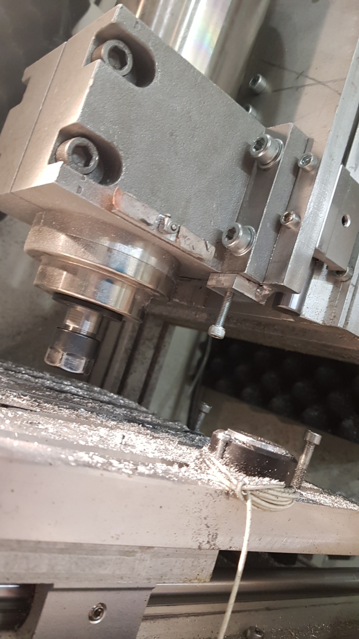

Чуть-чуть проапгредил станок.
Приварил два таких уха снизу под креплением шпинделя, в них болтики.
Ослабляем болты держателя шпинделя, болтиками снизу выставляем вертикаль.
Легко и удобно. А-то киянкой стучать устаешь, да и сотку ловить очень сложно.
С болтами юстировка занимает минут 5.

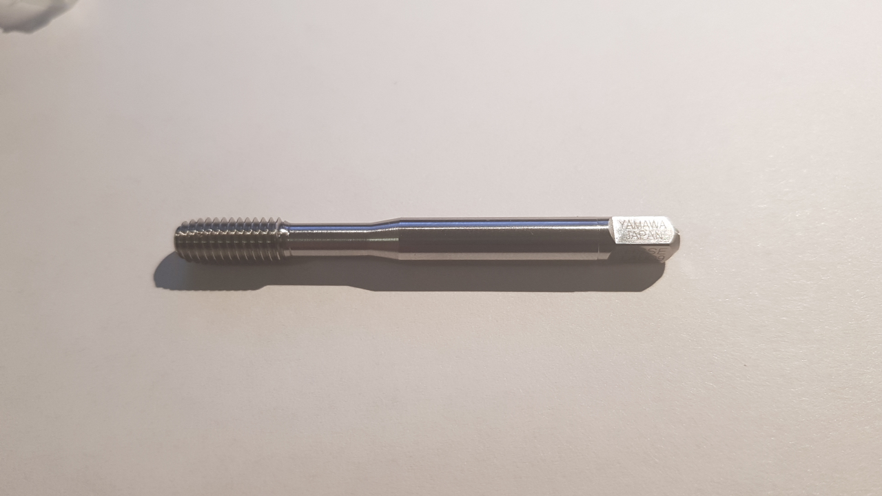

А да, пришел новогодний подарок - раскатные метчики YAMAWA по алюминию.
https://ru.aliexpress.com/item/40004563 ... 14cefOI5kb
2020-01-03 14-56-24.JPG (8800 просмотров) <a class='original' href='./download/file.php?id=174367&mode=view' target=_blank>Загрузить оригинал (405.1 КБ)</a>
2020-01-03 14-56-51.JPG (8800 просмотров) <a class='original' href='./download/file.php?id=174368&mode=view' target=_blank>Загрузить оригинал (469.95 КБ)</a>
В торцевом сечении не круглые они, а как бы ромашка что ли, не получилось сфотографировать нормально.
Маркировка и упаковка выглядит вполне внушающими доверие.
Если кто надумает - учтите что под раскатчики другие диаметры отверстий.
Вообще у них там под любые металлы есть, моих изначально не было в магазине у продавца - в течении суток добавил по запросу, я просто модель из каталога ямавы сказал какую надо.

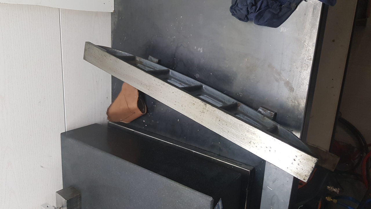

Вчера до трех ночи боролся со станочным уровнем и поверочной плитой.
Результат такой - плита похоже соответствует заявленному сертификату.
Вымерял в итоге снятой колбой со своего регулируемого уровня (колба в оправке).
Точность колбы на ее базе в 100мм 2 микрона на деление. Одно деление я и увидел максимум.
Почему снял - сначала долго не мог понят что происходит :)
В общем станина, балкон, подпорки - прогибаются на 3-6 микрон от веса станочного уровня.
Сначала расстроился - гранит кривой! А потом догадался оставить уровень на месте, а на край плиты поставить гирьку весом как уровень 2.5кг
Если на форуме есть метрологи - нужен совет, существуют ли способы борьбы с этим явлением, кроме как переваривать опору и бетонировать ее?

Плита, вид сверху, выставлена строго в горизонт во всех плоскостях на трех опорах - красные точки.
В центр ставим станочный уровень и фиксируем его показания на нуле.
После этого не трогая станочный уровень кладем на край плиты вес уровня - 2.5кг. Уровень в центре при приложении такого усилия фиксирует изменение плоскости на 3-6 микрон.
Соответственно таким уровнем с такими опорами мы ничего измерить не сможем, поскольку его вес значительно влияет на его же показания.

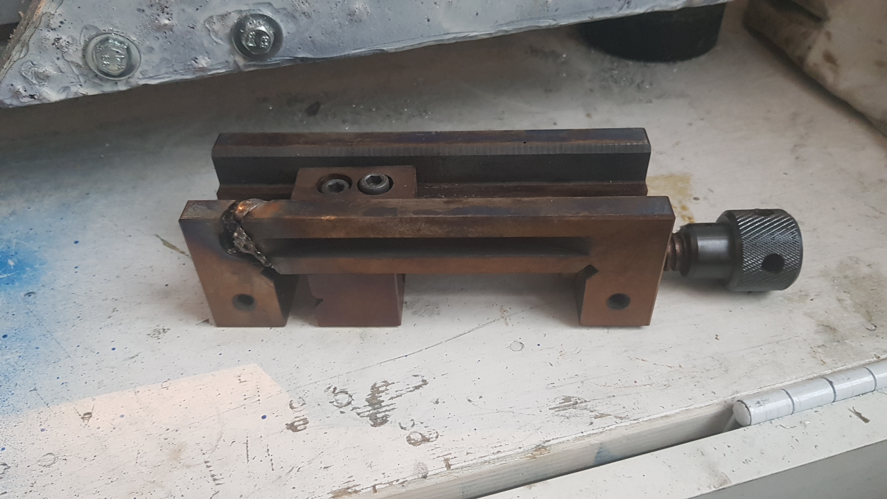

2020-01-26 13-52-06.JPG (7738 просмотров) <a class='original' href='./download/file.php?id=175651&mode=view' target=_blank>Загрузить оригинал (636.44 КБ)</a>
Лопнули, причем когда я так и не понял - сегодня смотрю губка болтается, и такая тооооненькая трещина.
Ну попробовал заварить, отпустить - зажал опять лопнули по шву, видимо будут у меня новые тиски :hehehe:
Ну эти годика два помоему поработали, хватит.
На этот раз заказал без ручки, посмотрим что за зверь - по идее подрыв меньше должен быть.
