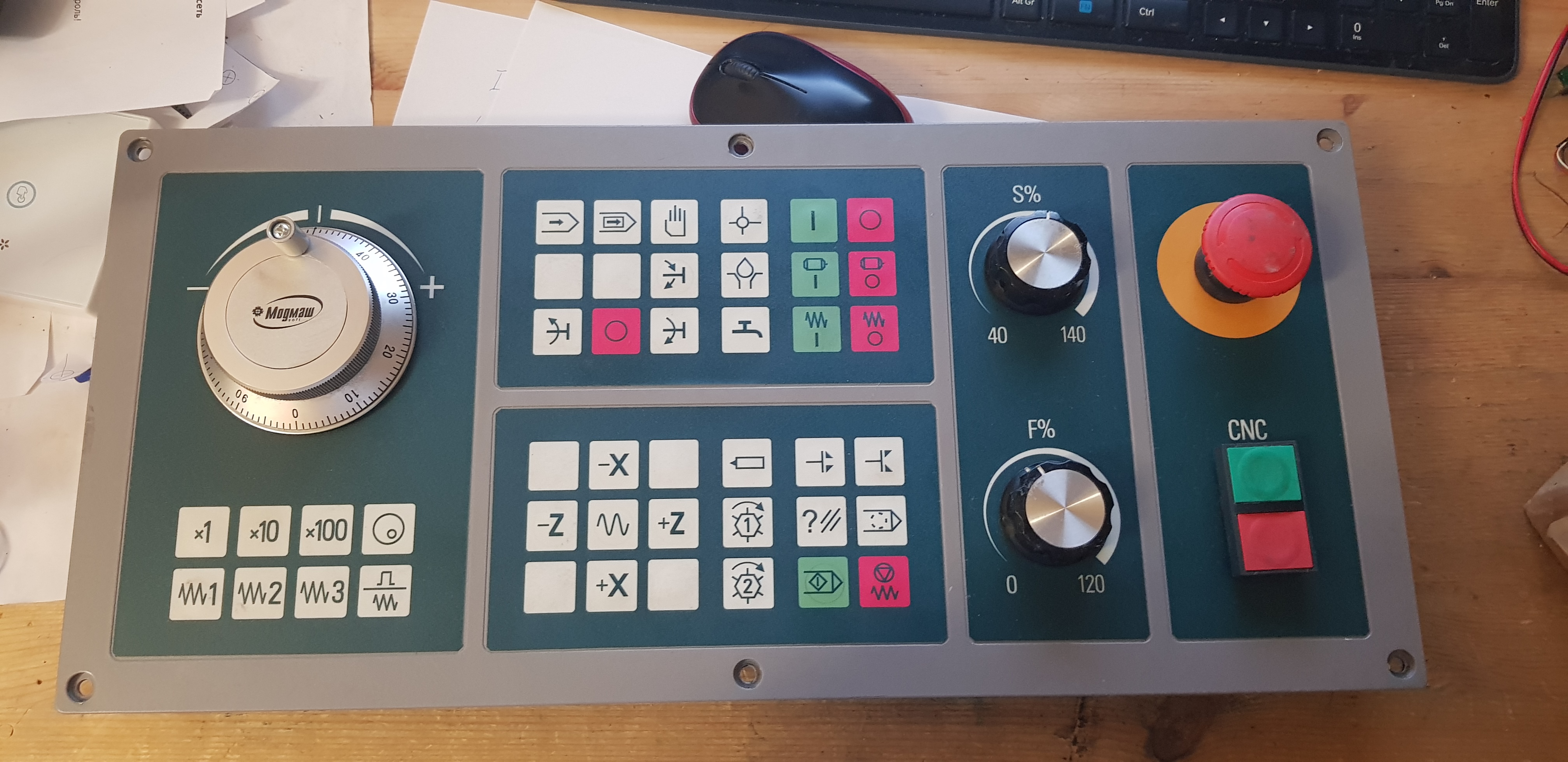

Мне какаю-то штуку подарили...
Ума не приложу, что бы с ней сделать.

у меня от сименса подобная, тоже думаю как примудрить, или хотябы часть использовать

ScrewDriver писал(а):Ума не приложу, что бы с ней сделать.
подари мне :hehehe: :hehehe: :hehehe: :hehehe: :hehehe: :hehehe: :hehehe: :hehehe:

ScrewDriver писал(а):Мне какаю-то штуку подарили...
Токарная версия. Можно взять ардуинку, к ней припаять эту панельку. Ардуинку запрограммировать на горячиt клавиши в зависимости от ЧПУ. Например: зеленая кнопка Пуск это ALT+R.
Там чуть посложней будет. У каждой клавиши есть еще и лампочка. Но в принципе так и планировал. На плате есть родной проц, с 485м интерфейсом, но он видимо ждет инициализации со стороны стойки, в эфир ничего не выдает.

ScrewDriver писал(а):Там чуть посложней будет. У каждой клавиши есть еще и лампочка. Но в принципе так и планировал. На плате есть родной проц, с 485м интерфейсом, но он видимо ждет инициализации со стороны стойки, в эфир ничего не выдает.
У подобно панели Сименс 808D тоже лампочки, панелька полностью подключается по USB Re: Восстановление токарного 16к20т1 №2 #48
ScrewDriver писал(а):485м интерфейсом, но он видимо ждет инициализации со стороны стойки, в эфир ничего не выдает.
Так ведомый в 485м без запроса мастера трындеть в шину и не будет... Правда там с большой вероятностью только физика от 485, а интерфейс свой окажется... Хотя на шару можно по тому же modbus поступаться и поспрашивать регистры начиная с нулевого, ну и адреса перебором... Тут уж как повезет...

Мне кажется модбас будет медленноват для колеса энкодера.
Мой Ютуб канал.
ScrewDriver писал(а):Мне кажется модбас будет медленноват для колеса энкодера.
Для передачи значения счётчика (16 бит) раз 10-50 в секунду?..
P.S. Скорость 115200 - это примерно 10 байт в 1 мс.
Акромя счетчика надо еще и кнопки на клаве опрашивать. И модбас предполагает запрос-ответ, а это до 40 байт на одну транзакцию.
Таки если фрезеровать вручную лаги будут заметны я думаю.
И наврядли там 115200 ;)
Мой Ютуб канал.
ScrewDriver писал(а):И модбас предполагает запрос-ответ, а это до 40 байт на одну транзакцию.
Во первых до 256 байт, а во вторых в одной транзакции можно всё передать. :)
Да и зачем фрезеровать вручную, если есть MDI?..
И почему-бы не 115200? Линк-то короткий, местного значения. У меня в одном проекте в более зашумлённых условиях на 2.5 Мв работает уже более 10 лет, и то потому, что больше COM порт не тянет. :)

UAVpilot писал(а): Во первых до 256 байт, а во вторых в одной транзакции можно всё передать.
Да и фиг с ним. Надо победить лень и сделать опросник на кнопки, да выдачу на лампочки хотя бы.
Там схема несколько ээээ.... альтернативно одаренная, скажем так :hehehe:

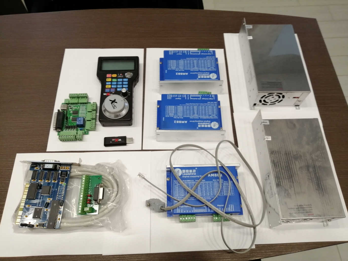

Забрал первую часть электроники к своему станочку.

беспроводный пульт? я не решился.
а спецификацию комплекта?

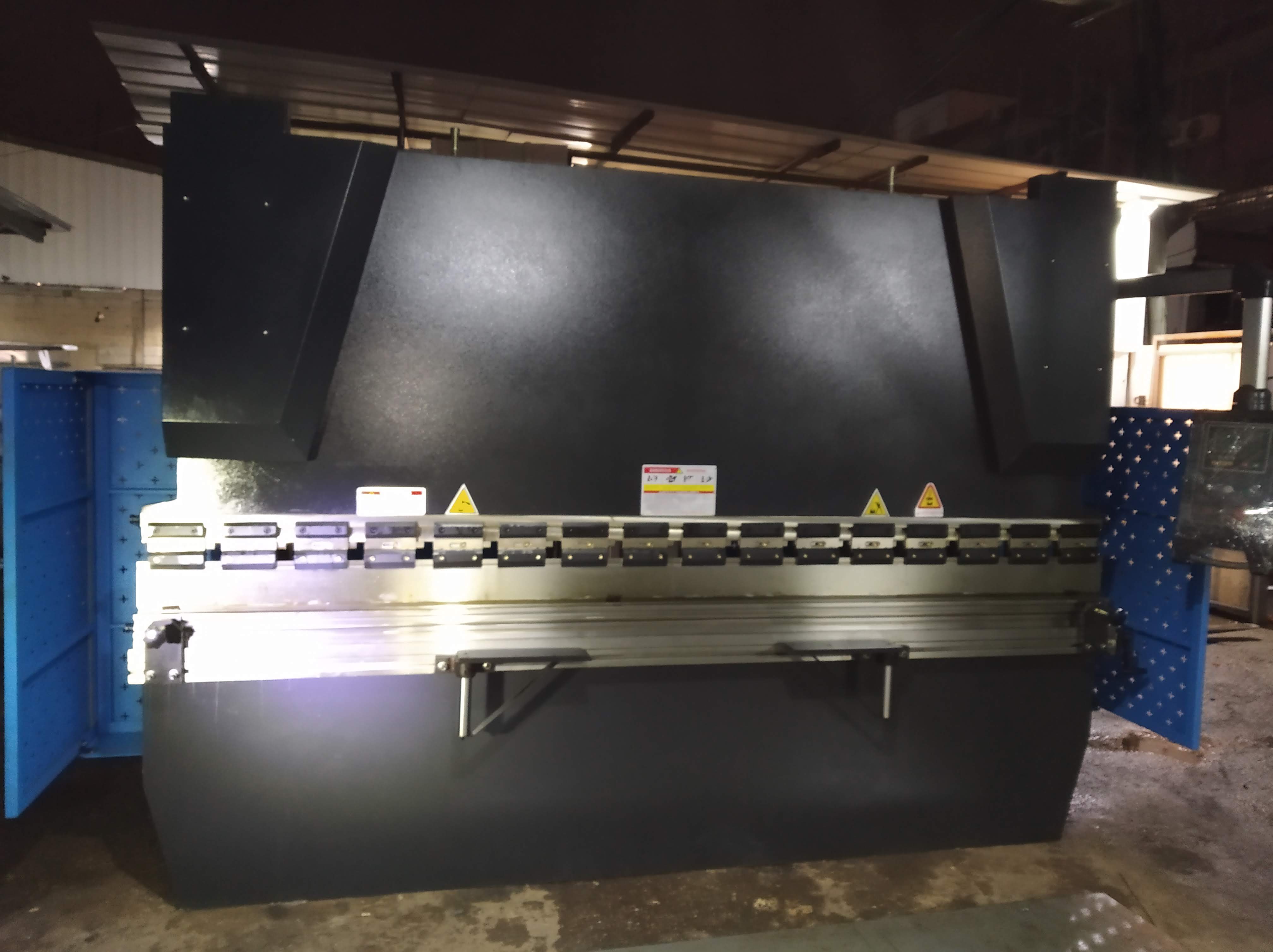

а я решился.. ток пульта там нет , мозг взял по минимуму Е21
IMG_20200107_174121.jpg (5866 просмотров) <a class='original' href='./download/file.php?id=175095&mode=view' target=_blank>Загрузить оригинал (333.83 КБ)</a>
уже вечером, после разгрузки)
гибка 125т/300см, должна гнуть 10мм железо в 3 метра :) ну я брал с запасом))
при пуске были проблемы... по недосмотру)
Лодочник
Сообщения: 2031
Репутация: 1835
Откуда: г.Королев
Сообщение Лодочник »
NightV писал(а): гибка 125т,...должна гнуть 10мм железо в 3 метра :)
