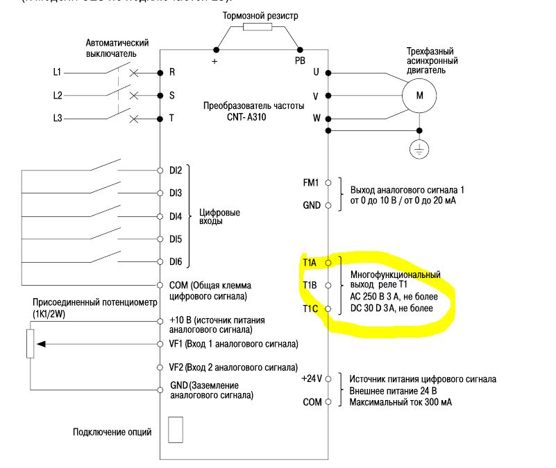

IEK A310, поддержка частоты до 3.2кГц.. Подключал к нему 300Вт 60000 об 1000Гц шпинделёк - полёт нормальный..
Правда для включения 400Гц, нужно один из не задокументированных параметров поменять.. переключить режим в параметре Р5.0.19 на 107.
Панель так-же снимается, более того - подключение через обычный RJ45. В комплекте - 2х метровый плоский патч-корд + пластиковый корпус под выносную панель.. Длина провода между ПЧ и панелью может быть до 20 метров.
IEK Control A310 (2740 просмотров) <a class='original' href='./download/file.php?id=173175&mode=view' target=_blank>Загрузить оригинал (69.04 КБ)</a>
IEK Control A310

Ragday писал(а): ЕЛ, есть ли там релюшка
Да, есть.
