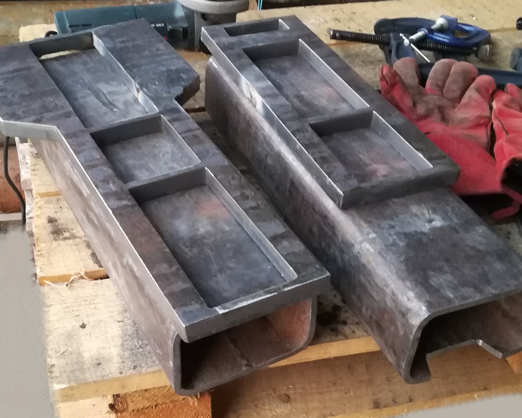

Сообщение Igor1 »
Несколько картинок процесса.
Поперечины чисто технологические, чтобы ровно приварить, после сварки срежу.

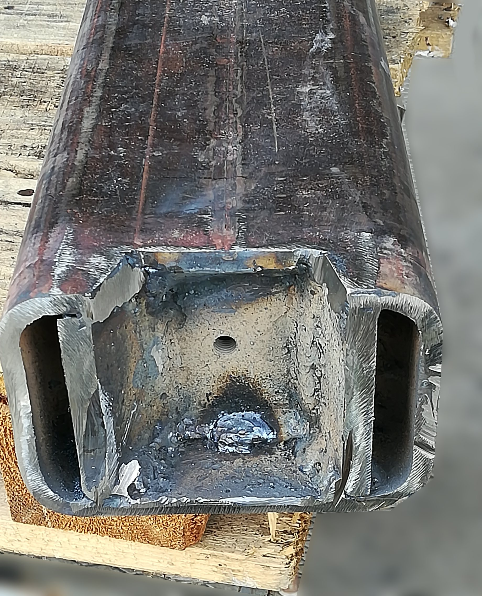

Низ колоны

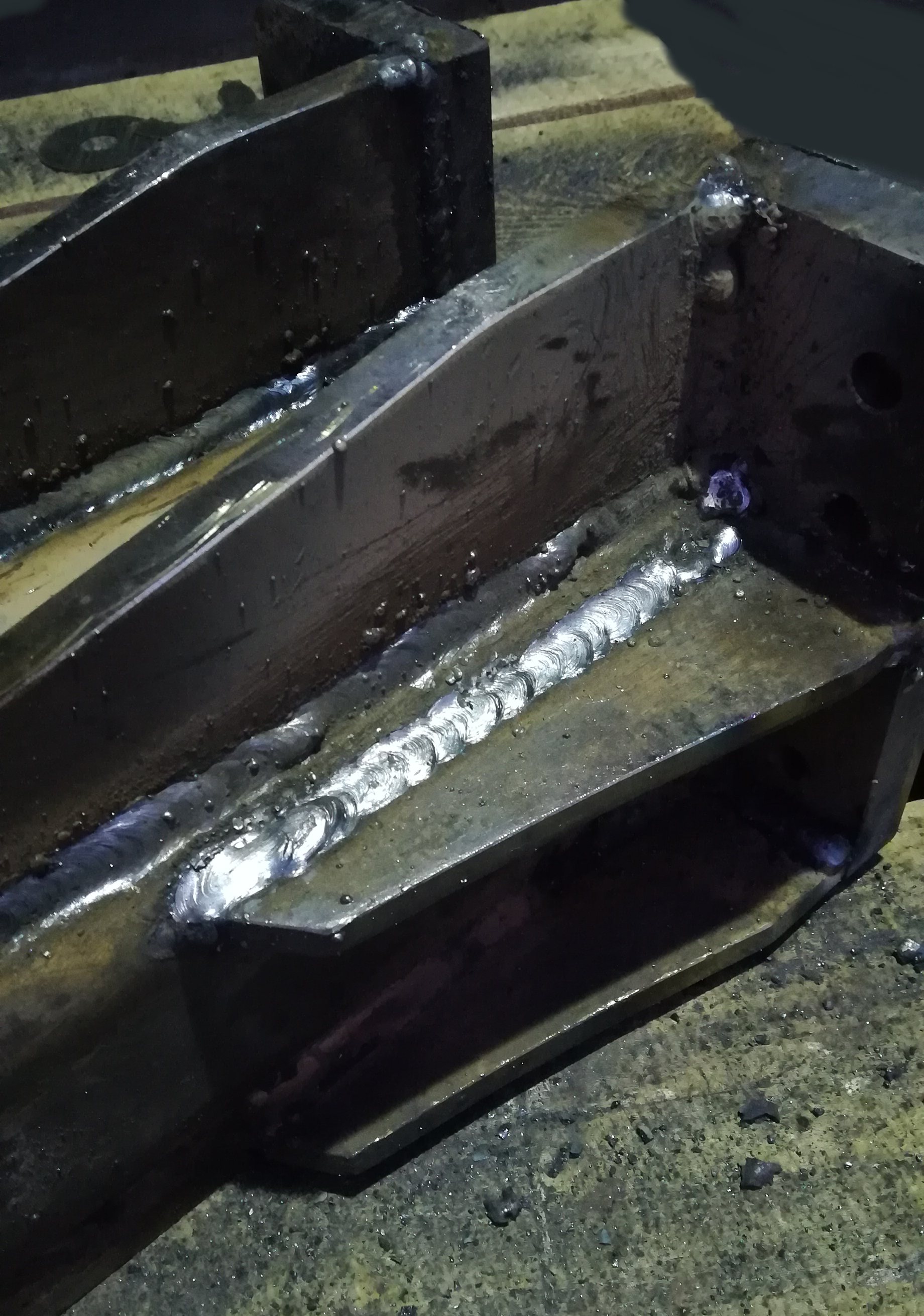

Иногда и 6 струбцин не хватало

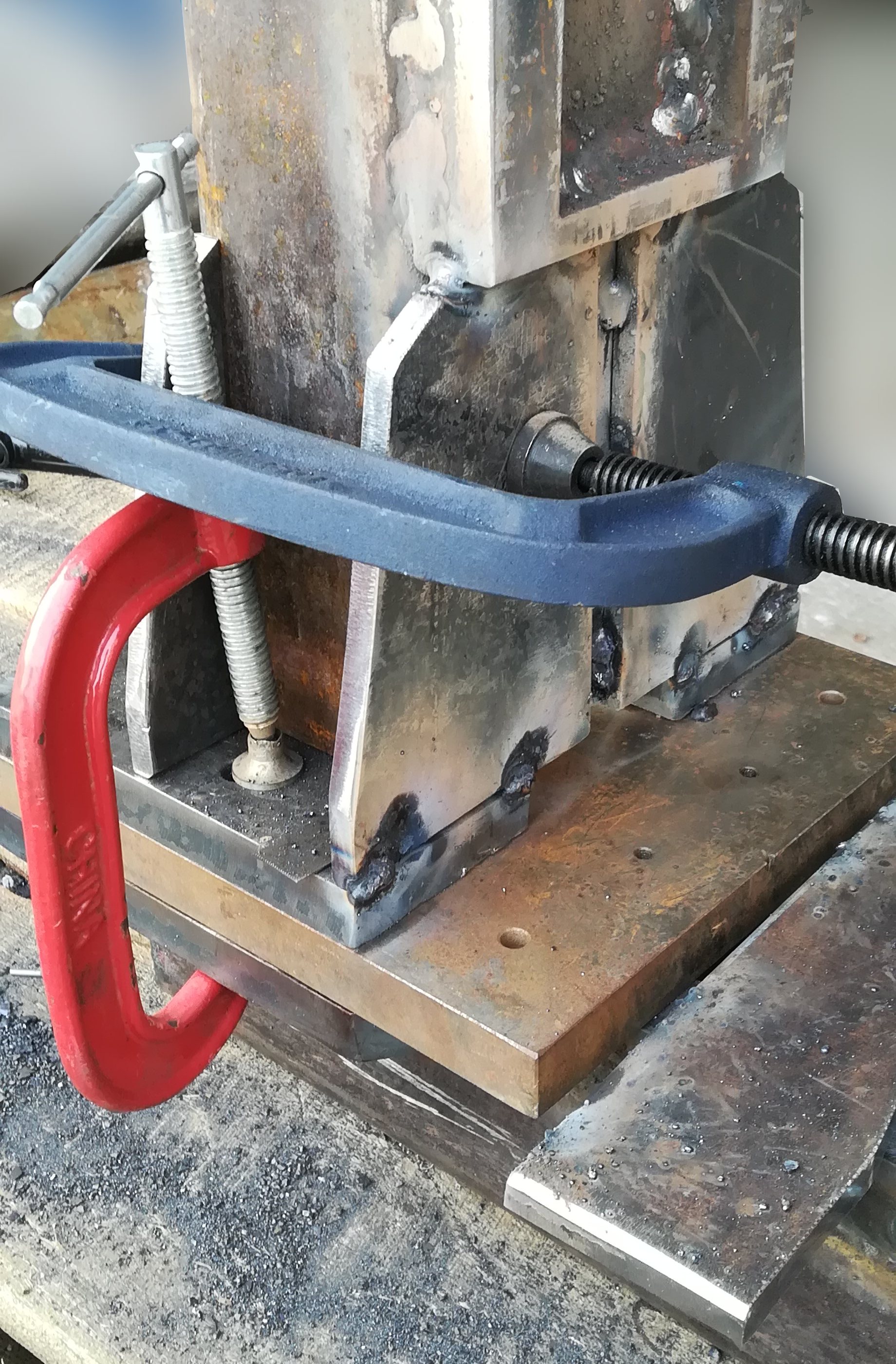

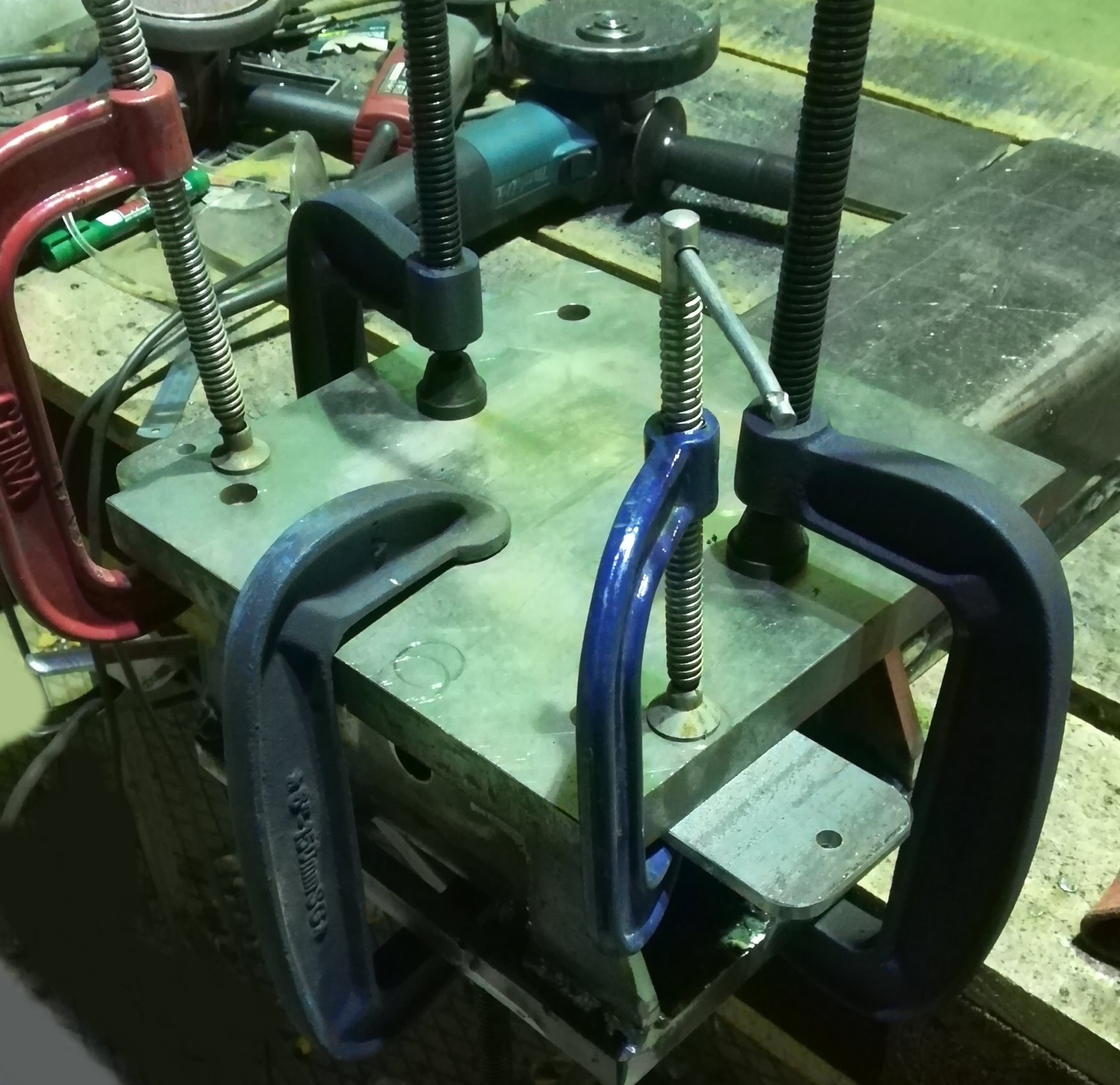

Колонна
