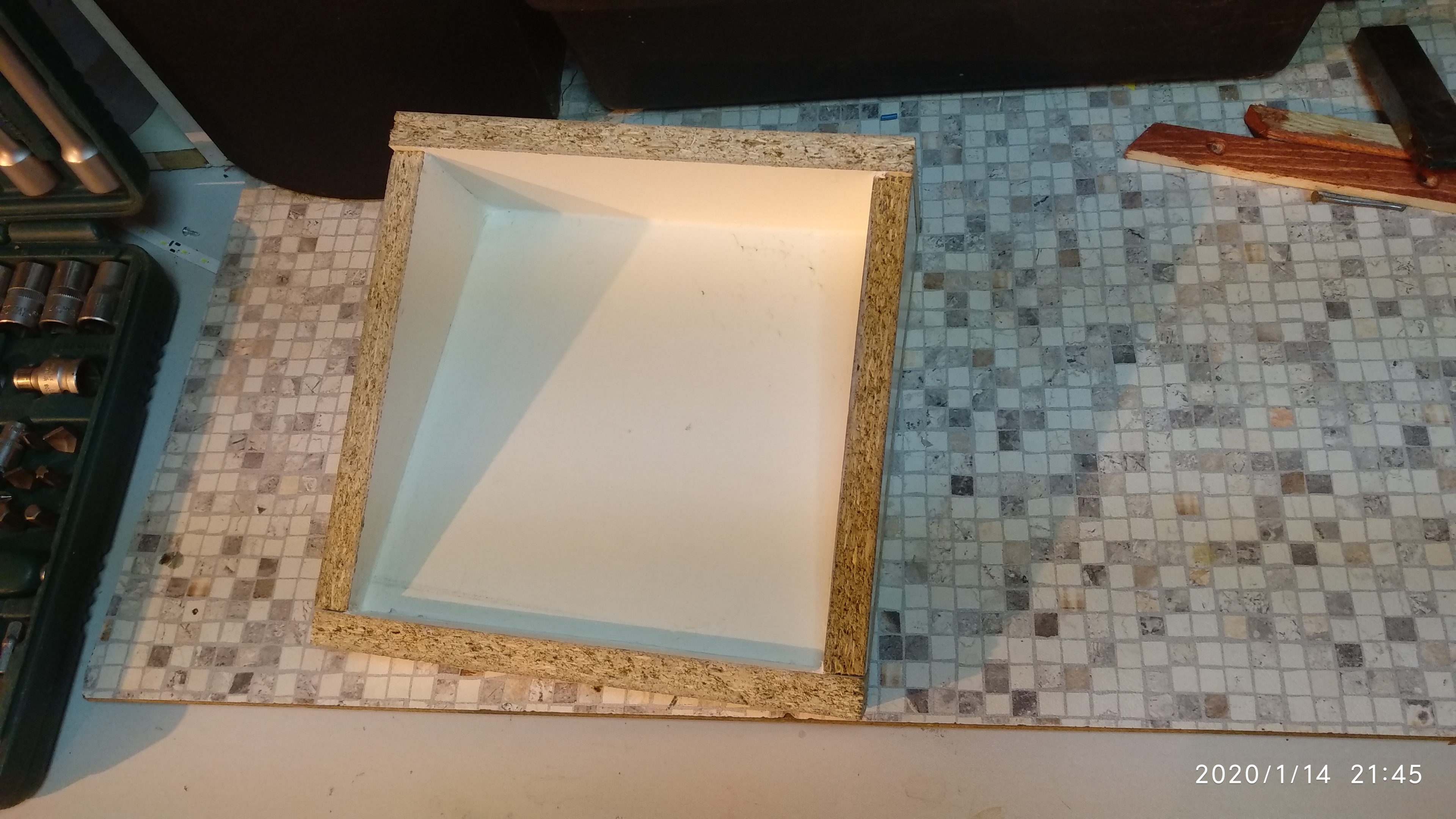

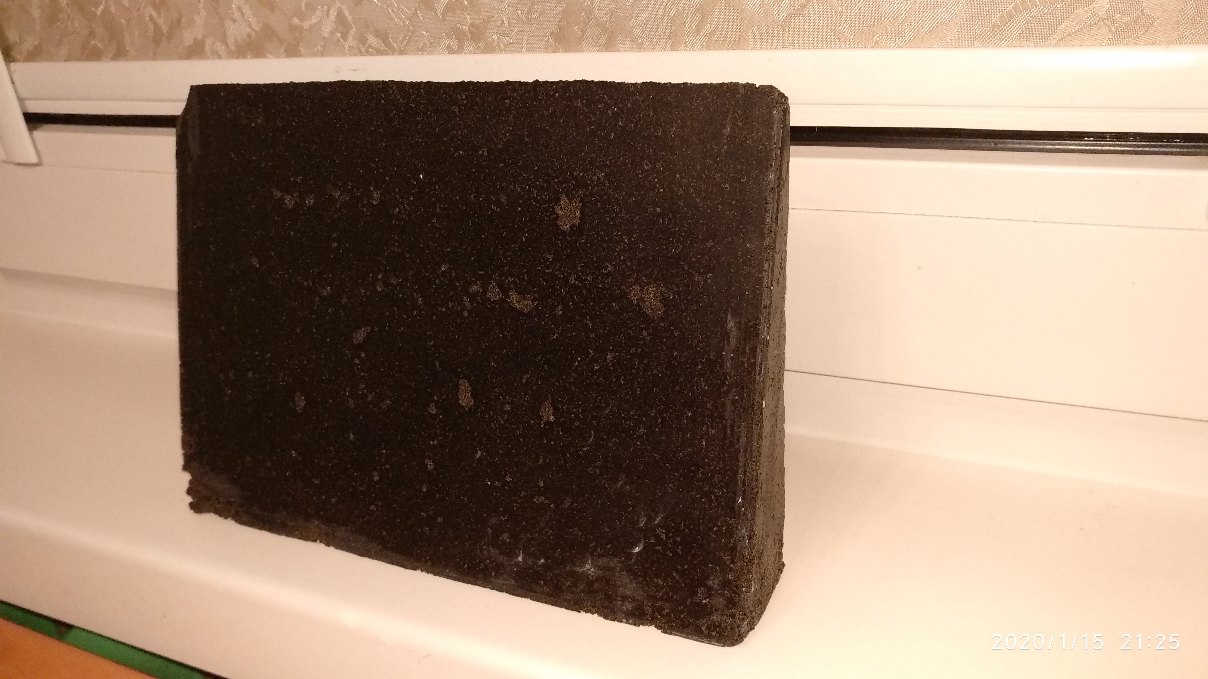

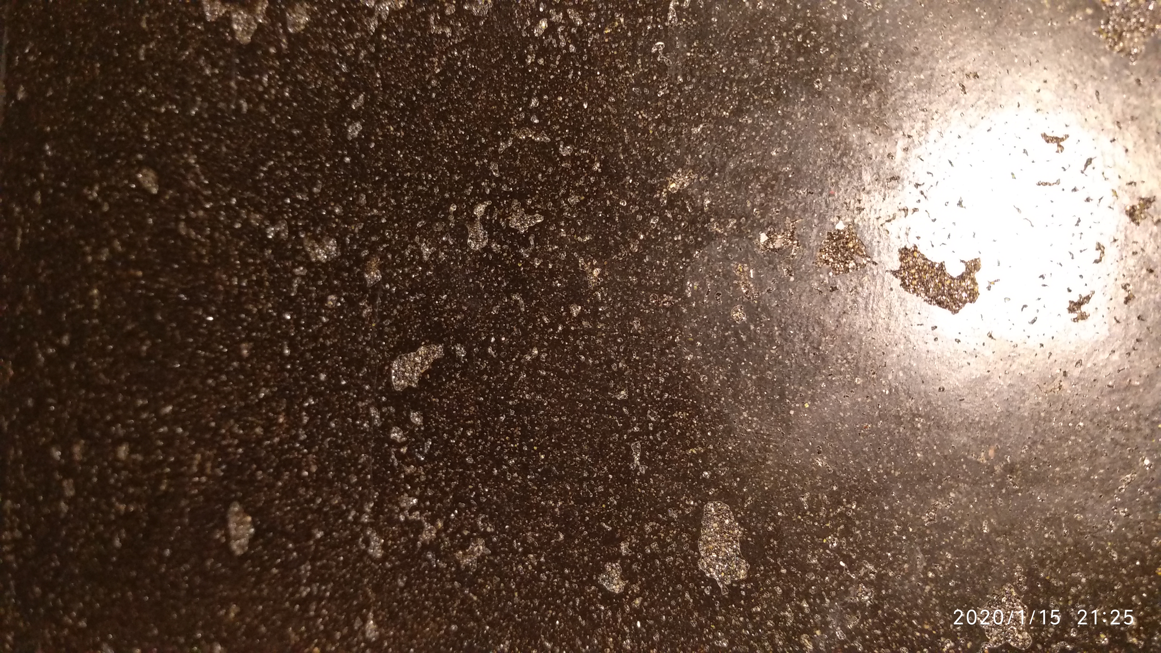

Re: Вертикальный/Полимерный/По легким сплавам
Сообщение RocketGary »
Сделал пробную отливку, получилось не очень, на мой взгляд. Допустил несколько ошибок, учту при следующем замесе. Сколько есть времени, чтобы успеть сделать замес на следующий слой отливки? Мне нужно будет 6-8 замесов делать.

yellosax
Сообщения: 359
Зарегистрирован: 04 фев 2019, 02:46
Репутация: 14
Сообщение yellosax »
Ты сразу рассказывай что за ошибки, чтоб другие не делали. Плохой опыт это тоже опыт.
Nonstopich
Сообщения: 1016
Репутация: 284
Сообщение Nonstopich »
RocketGary писал(а):Сколько есть времени, чтобы успеть сделать замес на следующий слой отливки?
Зависит от смолы / затвердителя. См на упаковке время жизни смолы.
