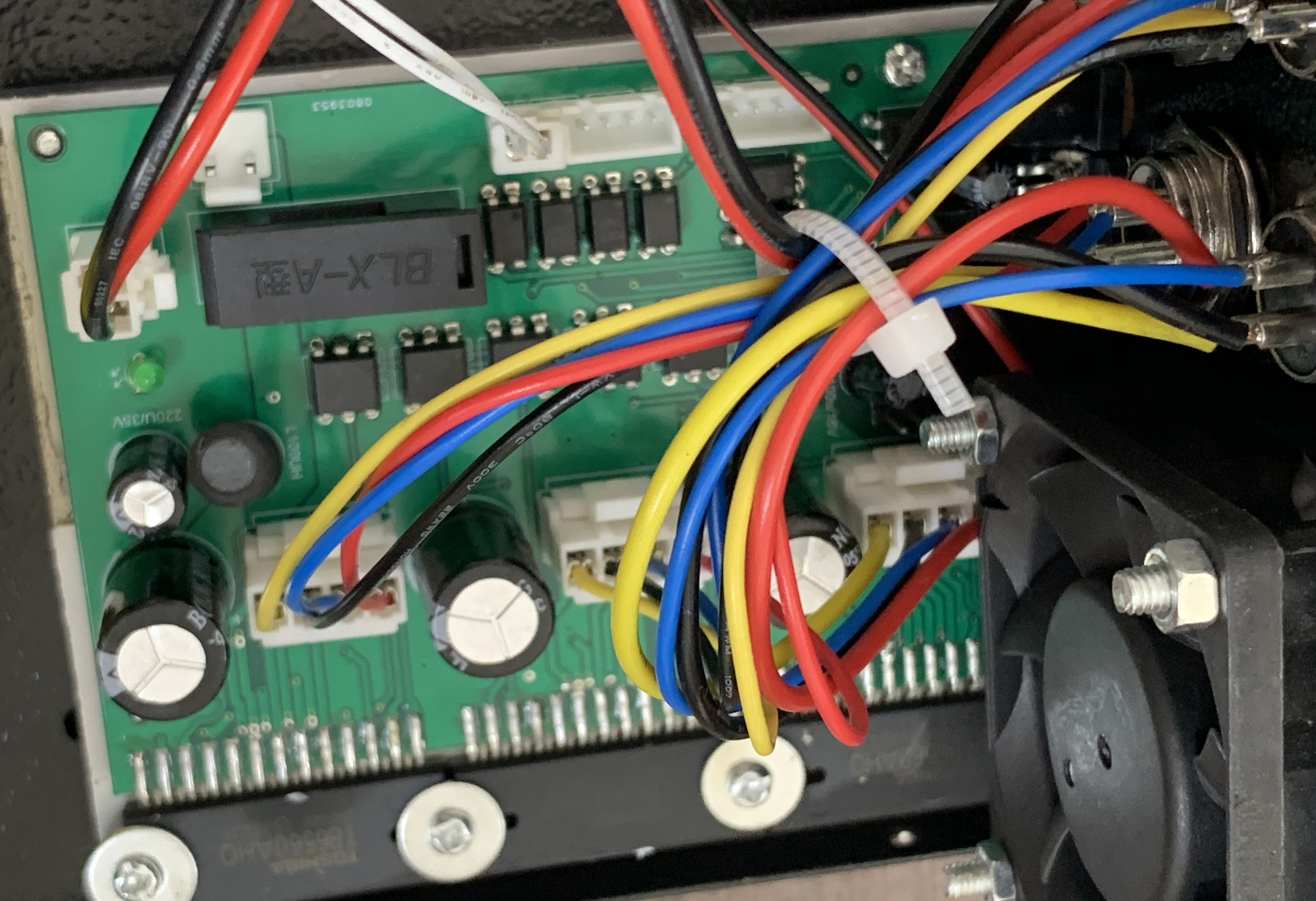

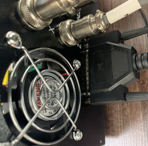

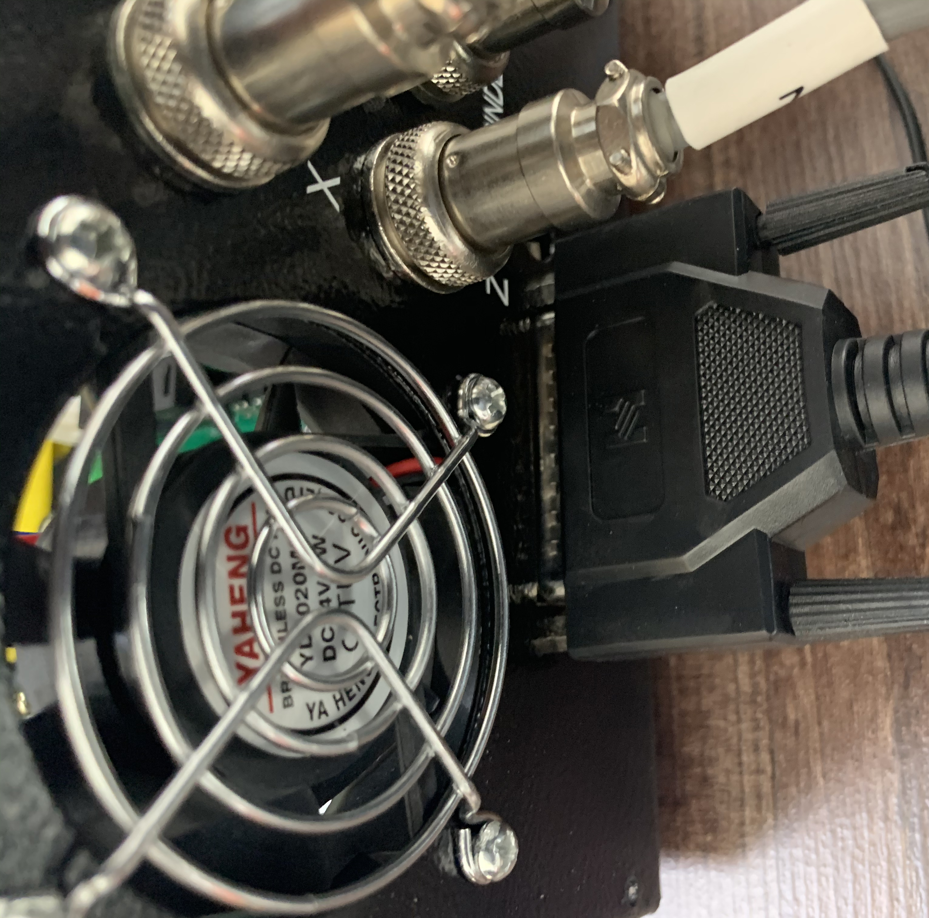

Здравствуйте, есть плата я так понимаю модель BLX-A судя по надписи на чипе, на самой плате не логических надписей которые бы могли идентифицировать плату. Могу ошибаться.Как настроить mach 3 под данную плату? Я так понимаю нужен драйвер? или плагин?
Подключаем проводом, usb cnc controller. LPT port на usb type-A, драйвер установлен, но mach 3 не работает. подскажите что можно сделать?
IMG_3622.jpg (2658 просмотров) <a class='original' href='./download/file.php?id=174897&mode=view' target=_blank>Загрузить оригинал (4.24 МБ)</a>
IMG_3621.jpg (2658 просмотров) <a class='original' href='./download/file.php?id=174898&mode=view' target=_blank>Загрузить оригинал (3.71 МБ)</a>

Fidel писал(а):Подключаем проводом, usb cnc controller. LPT port на usb type-A, драйвер установлен, но mach 3 не работает. подскажите что можно сделать?
Почитать мануал?
По поводу самой платы - гуглите по маркировке " JP-382A/B/C board"(их есть несколько модификаций - различия в буквах) ;) там уже и смотреть какой софт дружит с платой и как его настраивать.
К слову о птичках: http://www.cnc-club.ru/forum/viewtopic. ... 3&p=405835 - пишут, что если цеплять по ЮСБ(ЮСБ-ЛПТ) - нужна "Planet CNC" прогрмма. а если по ЛПТ(шнур ЛПТ-ЛПТ) - то МАЧ3

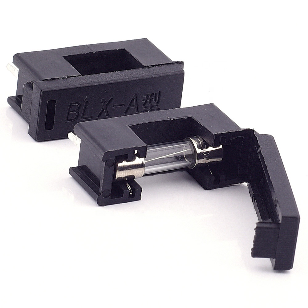

Fidel писал(а):модель BLX-A
Это просто держатель предохранителя.
BLX-A-Type-with-Cover-Fuse-Blocks.jpg (2629 просмотров) <a class='original' href='./download/file.php?id=174929&mode=view' target=_blank>Загрузить оригинал (170.98 КБ)</a>
Fidel писал(а):usb cnc controller
Не видать его. Lpt у вас.
drivertest.exe в папке C:\Mach3 запустить попробуйте.
