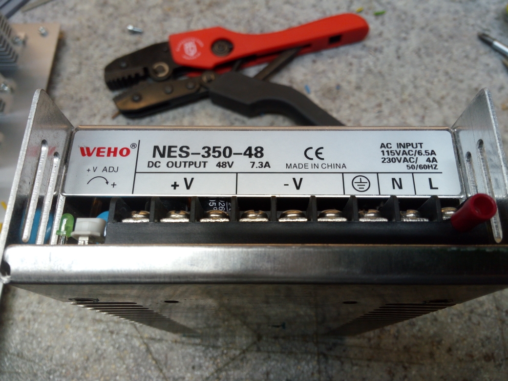

dmitrykobylin86 писал(а):Фото как внутри.
М-м да, знатная мешанина из проводов получилась.
ТАК ПОДКЛЮЧАТЬ ПИТАНИЕ К ДРАЙВЕРАМ НЕЛЬЗЯ!
Не зря же китайцы на блоках питания делают несколько выходных клемм. Мы же прекрасно знаем какие они экономисты, а тут такая расточительность?

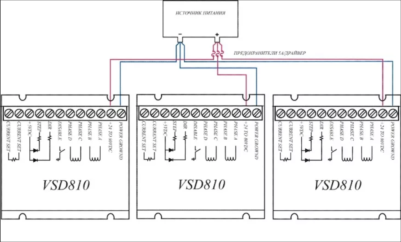

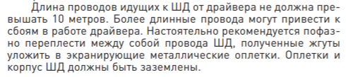

Гугл - в помощь. Вот рекомендации с первых попавшихся сайтов:
2020-01-13_082230.png (3427 просмотров) <a class='original' href='./download/file.php?id=174902&mode=view' target=_blank>Загрузить оригинал (61.84 КБ)</a>
2020-01-13_082133.png (3427 просмотров) <a class='original' href='./download/file.php?id=174903&mode=view' target=_blank>Загрузить оригинал (454.73 КБ)</a>

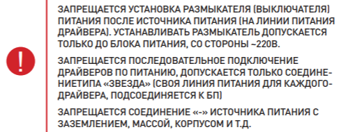

И ещё, так для общей информации:
2020-01-13_082529.png (3427 просмотров) <a class='original' href='./download/file.php?id=174912&mode=view' target=_blank>Загрузить оригинал (39.32 КБ)</a>

ultrus писал(а):ТАК ПОДКЛЮЧАТЬ ПИТАНИЕ К ДРАЙВЕРАМ НЕЛЬЗЯ!
Это уж сильно категорично сказано. Нельзя (красным цветом) это менять полярность питания и что-то в этом роде, когда такие действия приведут к замыканию и сгоранию блоков. А в данном случае подключение, так скажем, "некорректно". Больше чем уверен, что половина хоббийных станочков имеют похожее подключение драйверов. Правда потом появляются вопросы - "а почему при включении всех осей одновременно у меня появляются пропуски шагов и погрешность накапливается?". Аналогичная ситуация и с заземлением блоков - либо землю крутят где ближе к мет. корпусу (если вообще крутят), либо все земляные провода на один болт в одной точке. А потом вопросы - "а почему все фонит и УСБ отваливается?"
П.С. оно работать будет, но с возможными проблемами.

А по поводу питания шлейфом, на работу не как не влияет, скорей всего не рекомендуют подключать шлейфом из за того что один контакт обернется от блока питания и все драйвера перестанут работать.
Я так думаю.
Сообщения: 3310
Re: Управление контроллером MK1 и MK2 (planet-cnc)
dmitrykobylin86 писал(а):А по поводу питания шлейфом, на работу не как не влияет. Я так думаю.
Нет, влияет и еще как, тут суть в другом. При подключении только одного драйвера к питанию, при работе на проводах получаем падение напряжения, причем постоянно скачущее и очень даже чувствительное (до 10-15% запросто). Если мы подключаем все драйвера последовательно, то работа первого влияет на питание второго и т.д. В итоге при одновременной работе всех драйверов имеем довольно сильные просадки питания и соответственно на предельных скоростях потерю шагов моторами. Из положения можно выйти запитав шиной (проводом большего сечения) и повесив возле драйверов солидную ёмкость по питанию. Но гораздо проще и разумнее запитать каждый драйвер своими проводами.

xvovanx писал(а):Больше чем уверен, что половина хоббийных станочков имеют похожее подключение драйверов.
Мой в т.ч.
1. драйвера должны быть более менее нормальные. Ибо каждый драйвер должен иметь свой конденсатор (читай - фильтр) на входе.
2. Провода должны быть хорошего сечения, тогда не будет просадок из-за сопротивления провода.
3. Провода действительно следует скручивать.
4. Я позже поставил ещё дополнительные низкоимпедансные конденсаторы в конце провода (после драйверов)
Пропусков из-за этого не замечал, но если сомневаетесь, подключайте по схеме выше. Так всё же правильнее.

Шаговый мотор это токовый прибор. Напряжения низкие, токи хорошие. Питать однозначно толстыми проводами и желательно каждый драйвер отдельно своим проводом к блоку питания, либо одна общая жирная в сечении шина и к ней в паралель нагрузку. Но зачем, если по большёму счёту шкафчики маленькие. Заземление в одной точке если помехи до 10 Мгц. Сигнальные кабеля заземлять с одной стороны при частотах до 1 Мгц. А ещё лучше рисовать полную схему, и землю так же прорисовывать как цепь. Так увидите паразитные петли

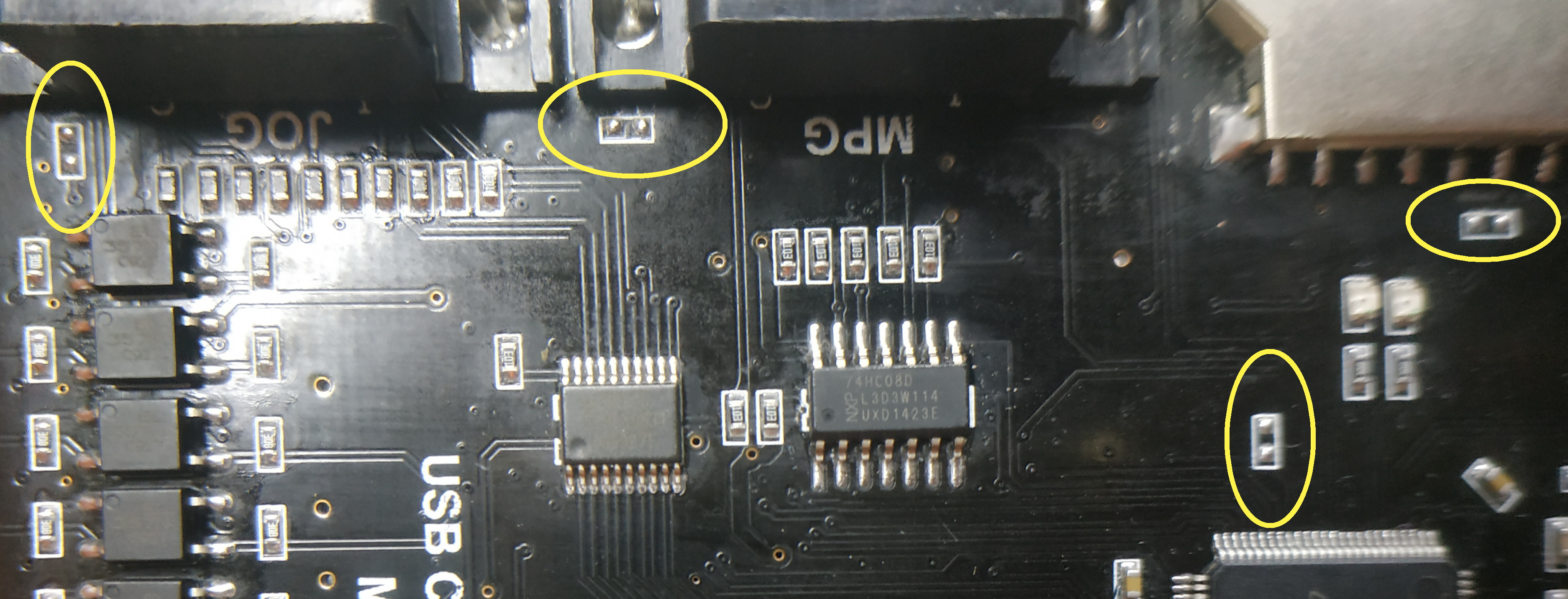

Новая МДК2, кроме двух 5-ти вольтовых LM-ок пришла ещё и с таким ляпом. Короче рассчитано на внимательного покупателя)).
IMG_20200109_215009.jpg (3314 просмотров) <a class='original' href='./download/file.php?id=175008&mode=view' target=_blank>Загрузить оригинал (322.18 КБ)</a>
Так спешили, что олово летело во все стороны)).

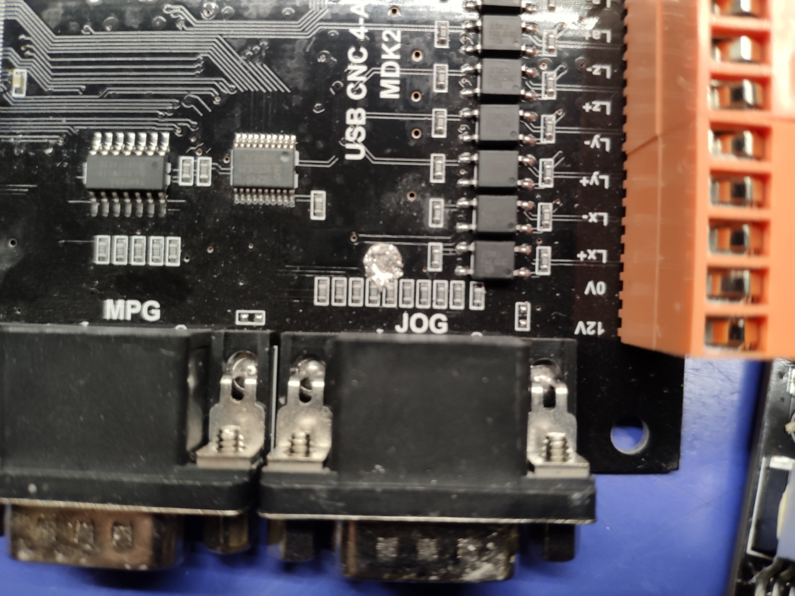

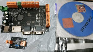

Получил я свою MDK2
диск дошёл целым, косяк с LM-ой пока решил ампутацией (3230 просмотров) <a class='original' href='./download/file.php?id=175092&mode=view' target=_blank>Загрузить оригинал (2.59 МБ)</a>
У всех отсутствуют данные элементы или только у меня?

У меня на обоих платах так же нет там ничего. Вполне вероятно, что там ничего и не должно быть.
Просьба проверить плату в работе в плане корректности работы. В момент перемещения чуть нагреть процессор, 50-60 градусов хватит с запасом.
У меня обе платы при малейшем нагреве замедляют ход, а при 50 градусах вообще останавливаются.
Проверять нагляднее (на слух) с подключенным хотя бы одним шаговиком. Или на крайняк можно перемещаться стрелками клавиатуры и смотреть в окошко, при нагреве до 50-60 гр. там скорость падает почти до нуля.
