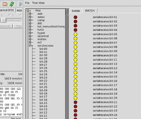

Сообщения: 8167
Репутация: 1589
Re: Подключение THCUD
Сообщение nkp »
Выделение_091.png (3450 просмотров) <a class='original' href='./download/file.php?id=174755&mode=view' target=_blank>Загрузить оригинал (22.34 КБ)</a>
скрин произвольный из сети,чтоб показать вкладку с "лампочками"
Сообщение daiman444 »
У меня оно так выглядит
Разобрался. Пробую
IMG_20200110_141021.jpg (3447 просмотров) <a class='original' href='./download/file.php?id=174757&mode=view' target=_blank>Загрузить оригинал (4.53 МБ)</a>

daiman444 писал(а):У меня оно так выглядит
вот теперь слева тыцнуть на наш пин stepgen.2.enable
daiman444
Сообщения: 304
Зарегистрирован: 18 май 2019, 15:24
Репутация: 32
Горит желтым. Никак не изменяется
#net zfbout thcud.z-fb-out => stepgen.2.position-fb
Сняв коммент конфиг не грузится. Го
15786441694401297216028430914903.jpg (3444 просмотра) <a class='original' href='./download/file.php?id=174758&mode=view' target=_blank>Загрузить оригинал (8.21 МБ)</a>
