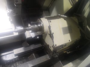

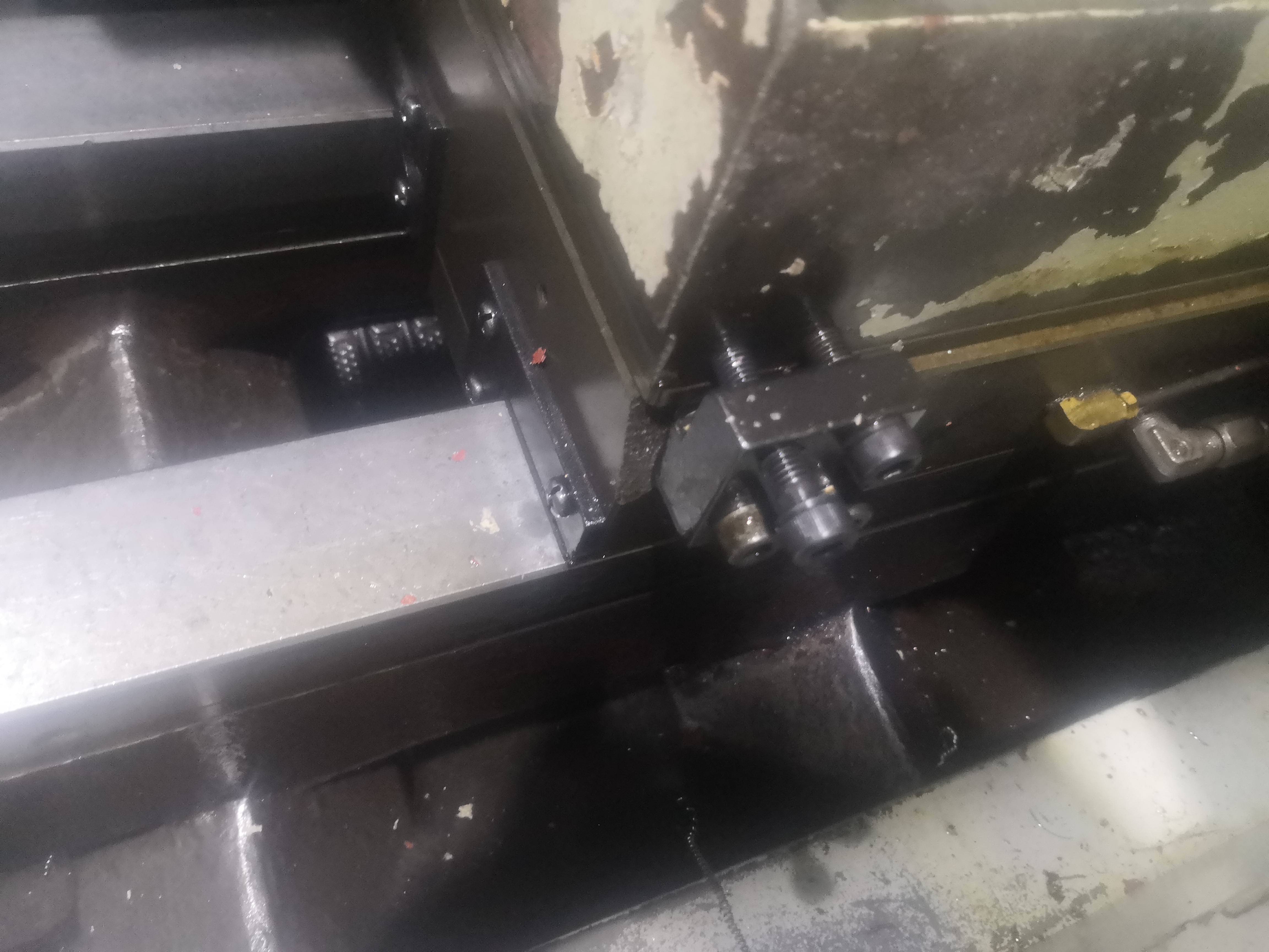

Столкнулся с проблемой наверки. При проточке показывает отклонение конусность 0.15 на 300 мм. У конуса идут плюс у патрона минус. При регулировке болтов индикатор показывает движение но сколько бы не проверял на протачивание толку ноль. У кого какие варианты есть может я что то не так делаю. СТАНОК GOODWAY GA-2000

Само фото бабки

А без ЗБ скалку катануть? Могли в переднюю въехать суппортом, она и сдвинулась...

Первым делом я так и сделал и показало ноль и поиндикатору и по микрометру меня интересует. сама наверка. Может кто сталкивался с данной юстировкой зб

а эллипс у детали в районе вращающего конуса есть?
плюс сама пиноль может плавать.
